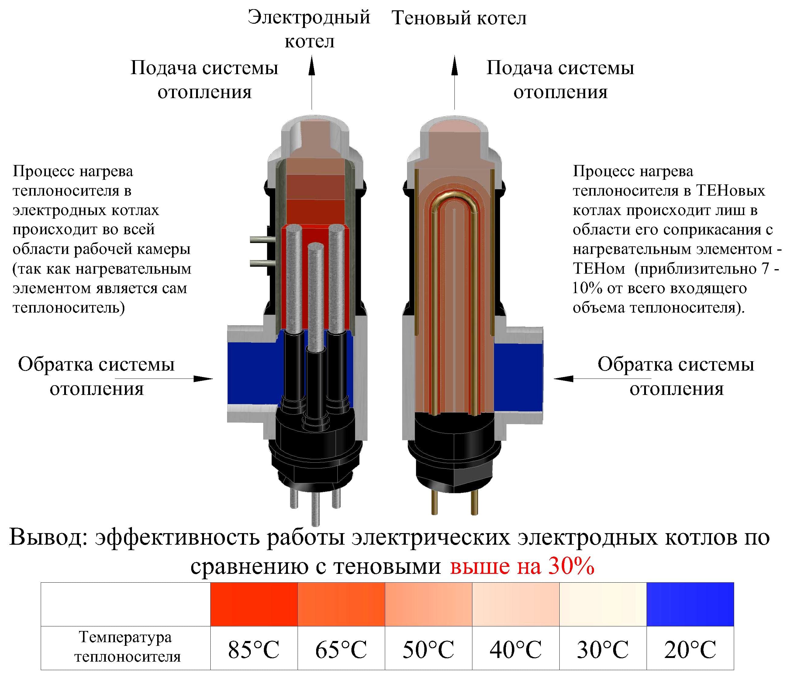

Точно ТЭН? Случайно не Электроды? Если у вас электродный котел то тут ничего удивительного нет. УЗО будет отключаться. А вот если обычные ТЭНЫ то причина в неправильном подключении УЗО к таким наг Элементам либо пробой одного из них.
Подробно как подключить УЗО к нагрузке на напряжение 380в тут http://zametkielectrika.ru/sxema-podkly ... -nejtrali/

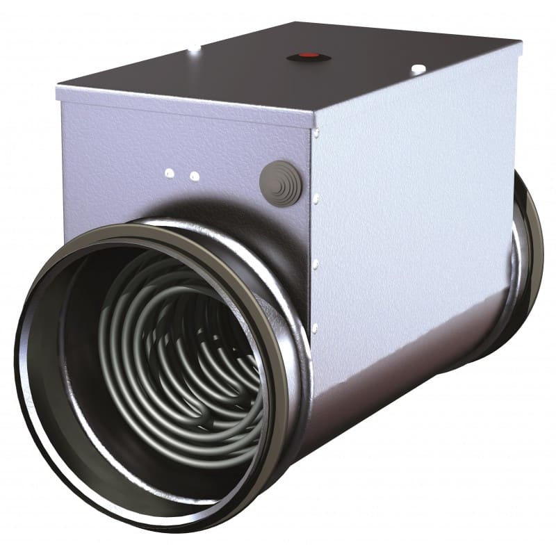

Константин,это канальный воздушный воздухоподогреватель с 6 тенами. Я собрал все тены параллельно и подключил к 2 фазам вводного узо От этого узо питается еще несколько линий. Я про то,

Я вас сейчас плохо понял. Как при ТТ это нормально?? То что я писал нормально только для электродных нагревательных элементов. Например для электродного котла отопления.
Там рабочие токи протекают через сам теплоноситель.
И включив в такую цепь питания УЗО мы получим 100% срабатывания аппарата. Если такая система отопления заземлена. Гарантированная утечка на землю.

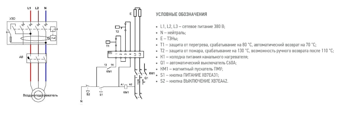

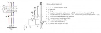

Paul1978 писал(а):Источник цитаты ... это канальный воздушный воздухоподогреватель с 6 тенами. Я собрал все тены параллельно и подключил к 2 фазам вводного узо От этого узо питается еще несколько линий. Я про то, что при тт может это нормальная ситуация ,что от земли срабатывает т.к.токи в обмотках узо различаются,а при подключение N узо работает в штатном режиме, ток в обмотке равен нулю.

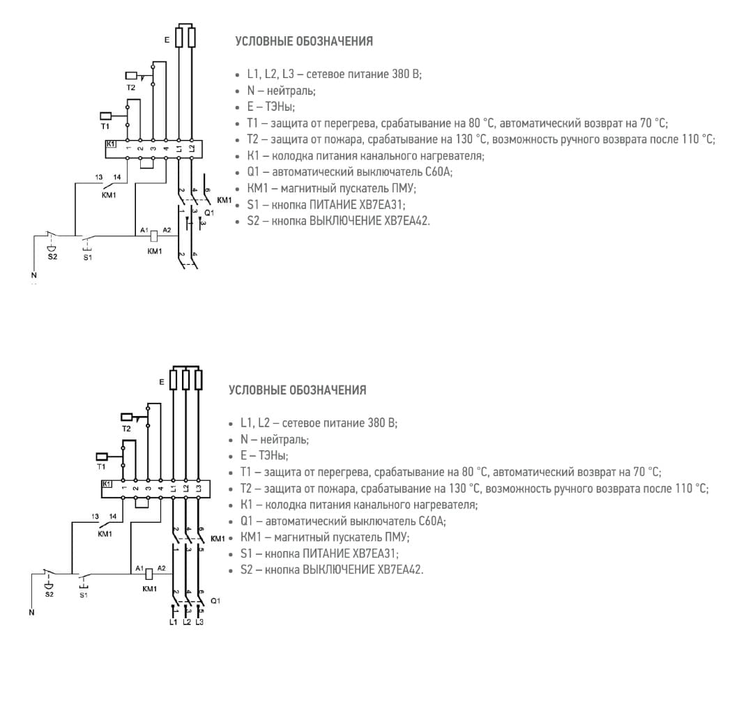

Честно сказать я тоже не понял, как собраны тэны и как они подключены. :pardon:
Хотя бы примерную схему можете показать ... или может вот из этих ...
какой ближе к Вашему?

Схема первая, только тены в колличестве 6 штук подключены параллельно и это не котел, а получается что-то типа тепловой-пушки( с вентилятором).Нет кнопочного поста и контактора,пока все напрямую от вводного 4р узо. УЗО 40А 30мА. А так схема та,только датчики
еще не подключены.Этот агрегат по наследству достался со старой работы,без единого проводочка

Это схемы канальных воздушных воздухоподогревателей компании ЛИССАНТ .
Paul1978 писал(а):Источник цитаты пока все напрямую от вводного 4р узо. УЗО 40А 30мА.
Вы сильно рискуете!!!
Запитывать надо с, соответствующего по току, автомата (или дифавтомата) ... УЗО не предназначено для таких целей!!!
На автомате надо подключаться к двум "фазам" и "нулю", т.е. тремя проводами.
Если боитесь, УЗО подключите последовательно автомату - это будет Вашей защитой (левый рисунок).
Через УЗО тоже три провода ... иначе так и будет отключаться дальше. :biggrin:

Да ,это канальный возд.подогр. от приоочно вытяжного агрегата выпуска 1998 ,могу ошибаться,но кажется где-проскакивала бирка с мощность 5 кВт, или 7.5 кВт .Мощность тена неизвестна,известно только сопротивление в 172 ом. Мощность ведь будет разной в зависимости от схемы подключения.Токи в L 1 и L 2 замерял клещами получились 12.37 А
