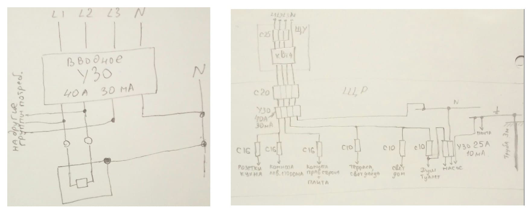

Сообщение Paul1978 » 14 дек 2017, 11:41
Прошу прощения за схему, по памяти рисовал и от руки
Схема

Paul1978 писал(а):Источник цитаты ... схему, по памяти рисовал ...
Если расположить оба рисунка рядом (предполагая, что они верно нарисованы) ...
УЗО не должно было отключаться, даже при наличии пробитых тэнов!
:mocking1:
:mocking1:
Да УЗО отключается только при подсоединение земли к корпусу.

Paul1978 писал(а):Источник цитатыДа УЗО отключается только при подсоединение земли к корпусу.
Согласно Вашим рисункам - не должно было отключаться ... скорее всего не нарисовали еще одну связь со всей схемой.
Например ... корпус имеет контакт с землей.
В том то и дело ,что нет связи с землей, первое испытание было даже без вентилятора,на линолеуме. Я склоняюсь к выше сказанному про утечку, которую узо не видит, при подключении N к корпусу и видит при подключении РЕ
Наверно опять не правильно выразился.Если только земля на корпус,без N,то откл.УЗО, а если N без земли ,то все нормально.

Сообщение TOPMO3 » 15 дек 2017, 08:47
Paul1978 писал(а):Источник цитатыЕсли только земля на корпус,без N,то откл.УЗО,...
Правильное подключение ... имеется пробой какого то тэна на корпус.
Paul1978 писал(а):Источник цитаты... а если N без земли ,то все нормально.
Не правильное подключение к УЗО ... оно не реагирует на неисправность.
