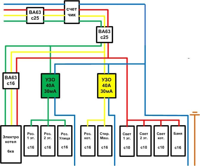

Добрый день. Есть ли замечания по схеме, заранее благодарен. Делаю сам первый раз в частном доме, схему делал тоже сам. Выделенная мощность 15кв 380в. Ввод в дом СИП 16мм, после до счётчика и до распред щита 10мм NYM, в щите перемычки проводом ПВ1 6мм. Далее уже по дому разводка пошла из NYM провода: Котел 4мм, розетки 2.5, свет 1.5

LVA0792,
Не хватает 3 УЗО на свет и баню.

LVA0792 писал(а):Источник цитаты Есть ли замечания по схеме,
Здравствуйте ... по схеме нет ... почти, не понятно что за котел, не требующий "нуля".
LVA0792 писал(а):Источник цитаты Ввод в дом СИП 16мм, ... Далее уже в дом пошло из NYM ...
Не понятно ... Вы дважды вводите в дом ... сначала СИП_ом потом NYM_ом. У Вас один общий ящик или отдельно ЩУ и отдельно РЩ?
Если есть разделение ... ПУЭ требует "7.1.24. ВУ, ВРУ, ГРЩ должны иметь аппараты защиты на всех вводах питающих линий и на всех отходящих линиях.". Так же, Вы ничего не написали про предполагаемую систему заземления.

Котел 5.1 кв , ноль на котел забыл нарисовать,, от столба до дома идёт сип, потом в него врезаюсь NYM 10мм и тяну до щитка со счетчиком который на улице стоит, а от него уже в дом завожу в распредщит . Заземление буду делать из прутков 20мм диаметром и 2 м длинной ввиде треугольника на глубину 30-40 см. УЗО для бани отдельно будет стоять в распред коробке в самой бане. А на свет ставить УЗО не буду, там утекать особо некуда и на освещении проводка будет без заземления (2*1.5). Дом деревянный

В сам щиток нельзя же вроде как сипом заводить

LVA0792 писал(а):Источник цитаты А на свет ставить УЗО не буду, там утекать особо некуда и на освещении проводка будет без заземления (2*1.5). Дом деревянный
Большая часть смертельных случаев в быту происходит при замене лампочек.
NYM нельзя использовать на улице, у него изоляция разрушается.

Сообщение LVA0792 » 17 ноя 2018, 21:39
ВВГнг тоже нельзя на улице, каким же тогда заводить?. Может ВВГнг или NYM в металлизированную гофру засунуть?

LVA0792,
Кто сказал что ВВГ нельзя на улице?

Сообщение LVA0792 » 17 ноя 2018, 22:17
Rumato, у ВВГнг изоляция разве устойчива к ультрафиолету? Значит можно от СИПа до счётчика по фасаду дома вести открытым методом кабелем ВВГнг? СИП будет сечением 16мм , значит и после прокалывающий колодки тоже должен идти 16мм до ящика с счётчиком? А после него до распред бокса можно уже и 10мм

Конечно устойчива.
Про остальное не понял. Я привык к схемам.

Сообщение elalex » 18 ноя 2018, 00:14
1.Принципиальной схемы мало. Нужны планы участка и дома, мощности потребителей.
2.Не должно быть никаких 3-полюсных аппаратов.
3.В вводном щитке на столбе на границе участка три 1-полюсных вводных автомата повышенной отключающей способности 25-40кА. СИП в них - только через алюминиево-медные или медные луженые наконечники.
4.К дому никаких ВЛ ни с какой стороны. К дому от вводного щитка подземная кабельная линия проводами ПВ-1 2,5мм² в пластиковой трубе.
5.В вводном щитке комплект УЗИПов 1класса, если получится - лучше до счётчика.
6.В доме - распределительный щит.
Никаких вводных автоматов. На входе - комплект УЗИПов 2 класса, в каждую фазу - реле напряжения с обвязкой, электромеханическое УЗО типа А 30мА, групповые автоматы с защитной характеристикой В из расчёта: на мощные розеточные группы сечением 2,5мм² - В20, маломощные сечением 1,5мм² - В13, линии освещения контрольными кабелями сечением 1мм² - В6.
Никаких автоматов С в доме быть не должно.
7.Не должно быть линий без заземления и не защищенных УЗО.
8.Про деление линий по фазам нужно поговорить.
9.Про выбор автоматов (включая вводной) нужно поговорить.
10.Про систему заземления нужно поговорить.
11.Никаких отдельных линий на отдельные маломощные аппараты быть не должно.
12.Научитесь правильно писать сокращения единиц электрических величин.
13.Никаких сечений больше 2,5мм² не требуется.
14.Проводка к бане - тоже подземной кабельной линией - проводом ПВ-1 2,5мм², заземление бани - по месту.
Сначала сделайте нормальную электрику со всеми защитами, потом бросайте деньги на баню.
