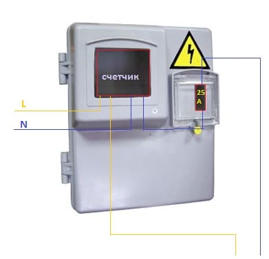

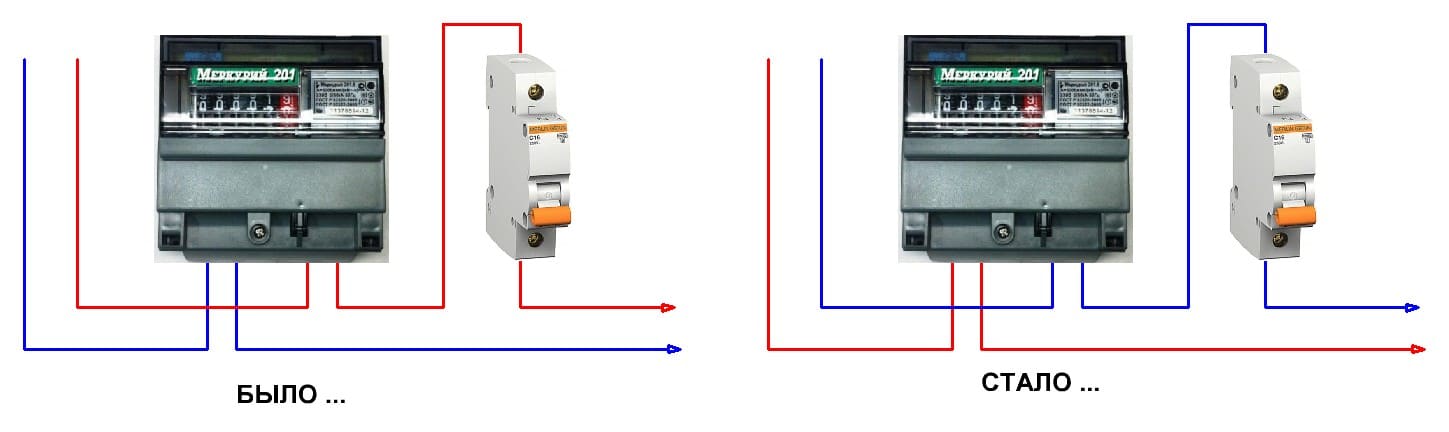

Здравствуйте. От ВЛ неизолированной сделано ответвление СИП однофазное и сразу провод заведен в счетчик, который установлен в пластиковом коробе опломбированном то есть нет доступа (см.фото), и уже после счетчика в этом коробе пластиковом опломбированном стоит автомат однополюсный на 25А на нуле (раньше он был фазой, пока РЕСо́вцы не перекинули провода где-то на линии) соответственно они не хотят менять как-было раньше, говорят это ваши проблемы. Ведь по правилам ПОСЛЕ счетчика должен быть установлен двухполюсной автомат, правильно я понимаю.

Это не ваши проблеммы,это их проблеммы.Вы должны письменно обратится в РЭС с регистрацией вашего заявления.Приедут и все переделуют.А по уму на вводе должен стоять двухполюсный автомат.

buker писал(а):Источник цитаты Здравствуйте. От ВЛ неизолированной сделано ответвление СИП однофазное и сразу провод заведен в счетчик, который установлен в пластиковом коробе опломбированном то есть нет доступа (см.фото), и уже после счетчика в этом коробе пластиковом опломбированном стоит автомат однополюсный на 25А на нуле (раньше он был фазой, пока РЕСо́вцы не перекинули провода где-то на линии) соответственно они не хотят менять как-было раньше, говорят это ваши проблемы. Ведь по правилам ПОСЛЕ счетчика должен быть установлен двухполюсной автомат, правильно я понимаю.
Имхо, что то Вы не всё говорите ... много не поняток.
Предположим РЭСовцы пошли против ПРАВИЛ, и теперича у вас на опорах нижний провод не "нуль", а "фаза" ... но почему Вы, когда монтировали щиток с счетчиком, подключили к нему провода не правильно?
Если не Вы собирали, почему приняли такой щиток, зачем подписывали договор на подключение? :fool:

Тормоз.Вы не внимательно прочитали сообщение.Фазировку РЭСовцы произвели после установки и возможно приемки ящика.

zendo057 писал(а):Источник цитаты Тормоз.Вы не внимательно прочитали сообщение.Фазировку РЭСовцы произвели после установки и возможно приемки ящика.
А Вы внимательно посмотрите картиночку, выложенную автором ... :biggrin:
Или Вы,похоже не знаете как надо подключать счетчик ... :pardon:
Знать то я знаю,на картинку не обратил внимания увлекся текстом.

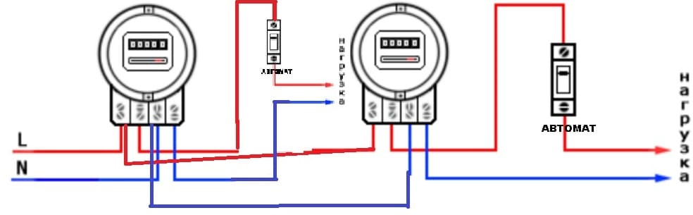

А так разрешается соединять между собой два электросчетчика:

buker писал(а):Источник цитаты А так разрешается соединять между собой два электросчетчика
Вы случайно,не в коммуналке живете?
Не ищи причину, ищи средство.

Сообщение buker » 23 янв 2018, 14:00
ант@нио писал(а):Источник цитаты
В коммуналке

buker писал(а):Источник цитаты В коммуналке
Я так и понял :biggrin:

Правильное подключение электросчетчика
Сообщение buker » 23 янв 2018, 17:43
Так это не правильно?
Сообщение ПАВ » 23 янв 2018, 17:45
Такое- транзитное- не видел ни разу, но в старых домах и не такое можно видеть.
