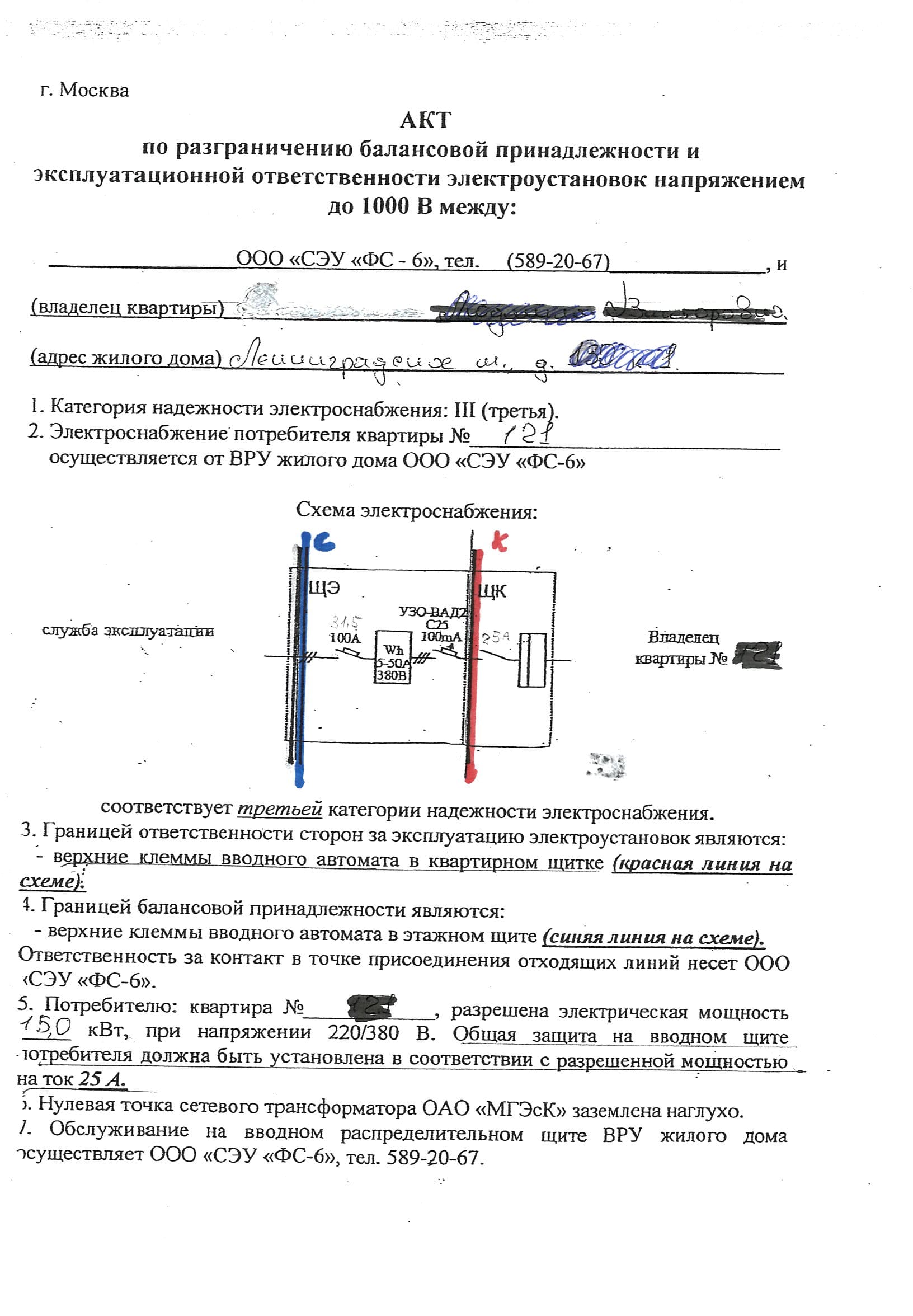

Voloxa, электросчетчик, вводный автомат, УЗО или дифавтомат в ЭЩ, а также кабель до стены - это все находится по акту балансовой принадлежности во владении собственника квартиры. При смене УК все это оборудование останется в собственности владельца квартиры, а вот техническое обслуживание этого оборудования по акту эксплуатационной ответственности выполняют специалисты УК, которых мы нанимаем. Как бы они не менялись все это оборудование остается у собственника. Допускаю , что есть еще дома , где все находится под контролем УК. Насчет АРБП И ЭО попытаюсь найти - где-то завалялся.

кви-45 писал(а):Источник цитаты
Вот нашел.

Ну теперь по актам разграничения. Было ПП РФ №861, переработали в ПП РФ №442 от04.05.2012, сейчас вышло ПП РФ №542 от07.05.2017, если в них вчитаться, это качели , то составлялся один Акт, потом стали составлять раздельно , сейчас по новому ПП оформляется опять один документ , который обзывается " Акт об осуществлении технологического присоединения" куда заносятся сведения об разграничения балансовой и эксплуатационной ответственности. Но любом случае, что при составлении одного или двух Актов, надо понимать что в МКД ЭО пытается:
1.Приблизить границу балансовой ответственности к своей допустим ТП, расширяя зону ответственности потребителя(оставляя за ними материальную и юридическую ответственность за кабели, оборудование и т.д.)
2. Увеличить зону эксплуатационной ответственности, которую они как правило обслуживают по договору.
Насчет представленного Акта, он составлялся в 2012г Его подписывал человек, который не разбирался в том , что есть групповые, распределительные и питающие линии, поэтому он согласился и с пунктом 8.
Однако вы внимательны.
