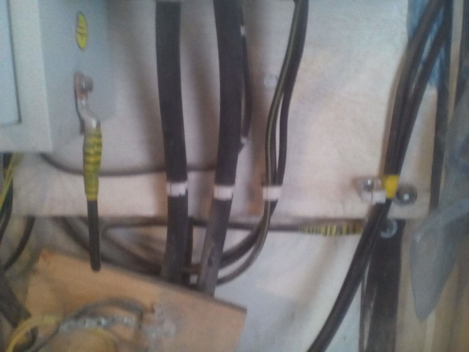

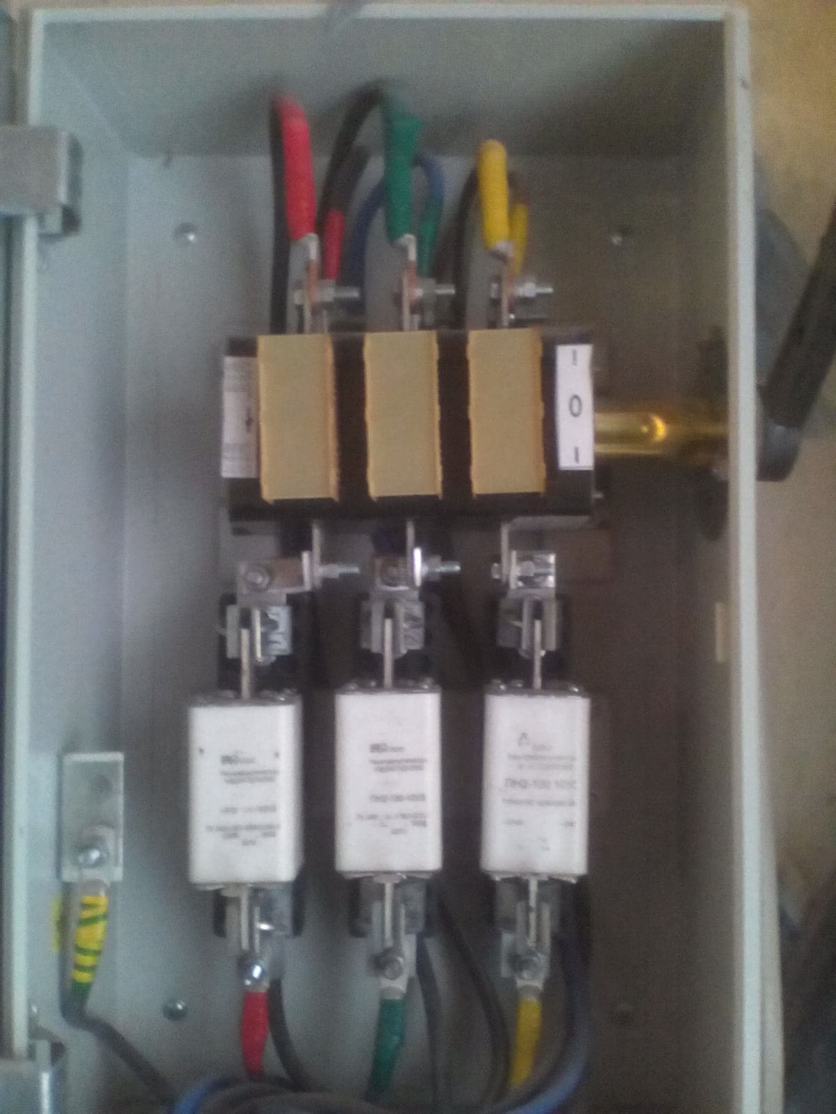

кви-45 писал(а):Источник цитаты То есть у вас проложена в дом четырех проводка - три фазы и N и отдельно сделан заземлитель пока никуда не подключенный
Да именно так, но заземлитель уже прикручен к корпусу щита.

saigr писал(а):Источник цитаты Да именно так, но заземлитель уже прикручен к корпусу щита.
Теперь важно знать куда подключен N заведенного в дом как я понимаю СИП 4х16. На отдельную шину , установленную на изоляторах или на корпус щита?

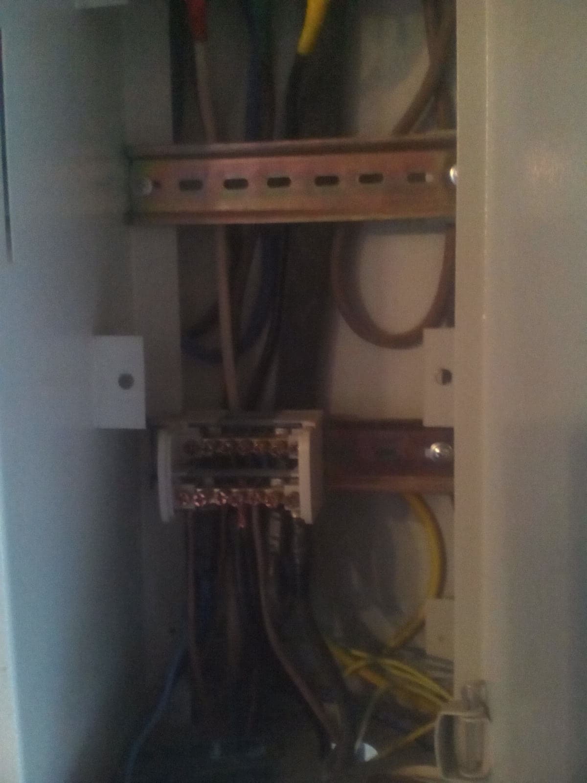

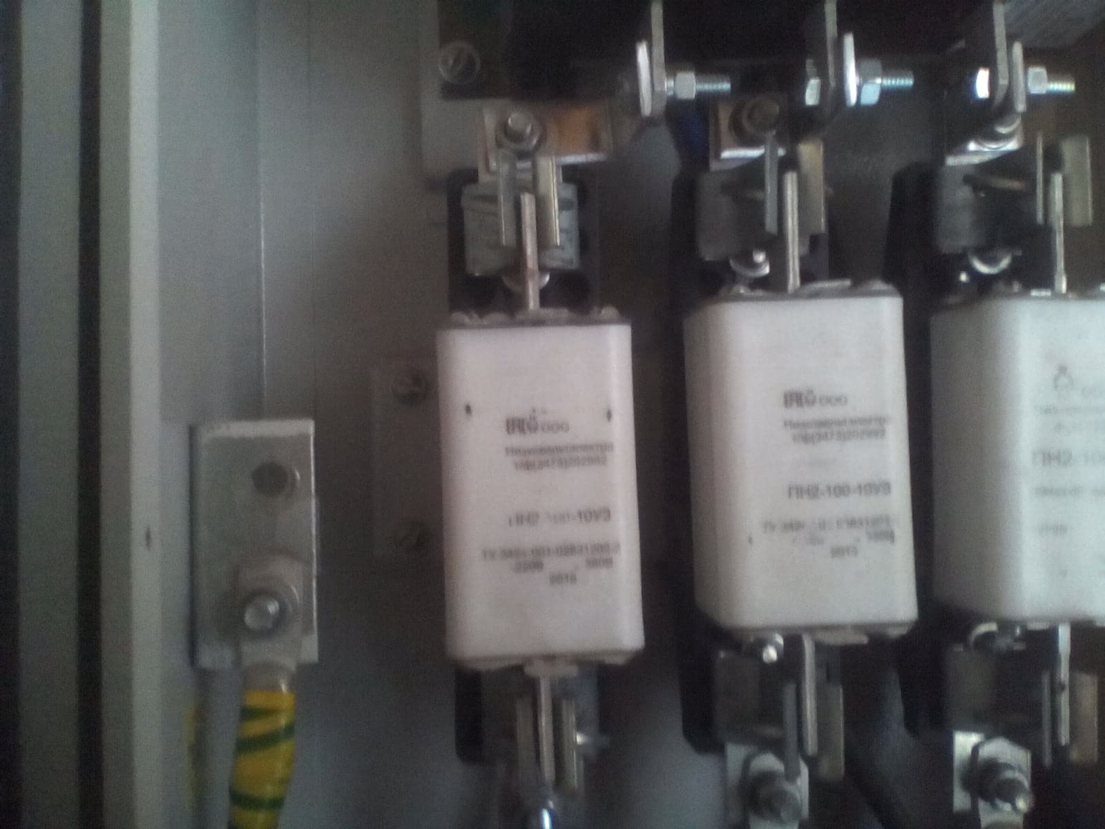

кви-45 писал(а):Источник цитаты Теперь важно знать куда подключен N заведенного в дом как я понимаю СИП 4х16. На отдельную шину , установленную на изоляторах или на корпус щита?
Вот с N - у меня нет ясности. Корпус рубильника заземлен, но не понятно чем и откуда :sad:
Колодка с нулями.
Шина заземления к корпусу щита
Да, разобраться трудно. У меня такое впечатление, что в ящике перекидной рубильник. Вам надо для начала четко разобраться куда подсоединен провод или шинка от контура заземления и куда подсоединен PEN проводник питающего СИПА. На фото видно , внутри ящика и на наружней его стенке подсоединены какие-то заземляющие проводники, но откуда приходят и куда уходят не понятно.

кви-45 писал(а):Источник цитаты в ящике перекидной рубильник
Да, это он и есть. 3х позиционный. Похоже, что это - Рубильник ЯРП 100А перекидной.
Провод, от шины заземления присоединен к корпусу щита, в котором счетчик.
кви-45 писал(а):Источник цитаты PEN проводник питающего СИПА
С PEN придется разбираться на месте.
