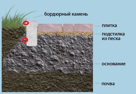

mastervictor писал(а):Источник цитаты Тратуар имеет бордюр?
Я бы в гофре,по наружной стенке бордюра,бросил бы.

IliaBkmz писал(а):Источник цитаты Чем провод вдоль тротуара лучше, чем в трубе под землей?
По мне,так спокойней!Он на виду,ни кто его не перегрызет,кроме соседа!(Лео и Али это не касается!)))

Во-первых, рядом с тротуаром вряд ли кто копать будет, во-вторых- при нужде и выдернуть несложно. Что я бы делал- или четкий план с привязками при прокладке, или фото. Я почти все, что мог, фотографирую, тогда не надо репу чесать- где, что и как.

Сообщение mastervictor » 12 янв 2017, 09:12
Во,не поленился,для наглядности.
1.Клипсы крепятся к бордюру,на клипсы либо гофра,либо мералопластиковая труба.
2.Либо прикопать,как ПАВка говорит.
Электропроводка от дома к бане
Сообщение ПАВ » 12 янв 2017, 09:16
Во, художник! Вот нижний уровень у меня как раз.
Сообщение mastervictor » 12 янв 2017, 09:25
Ну а я предпочел верхний вариант!Так как земля вскапывается.Если там будет чистый газон,и будет работать косилка,то лучше прикопать.
