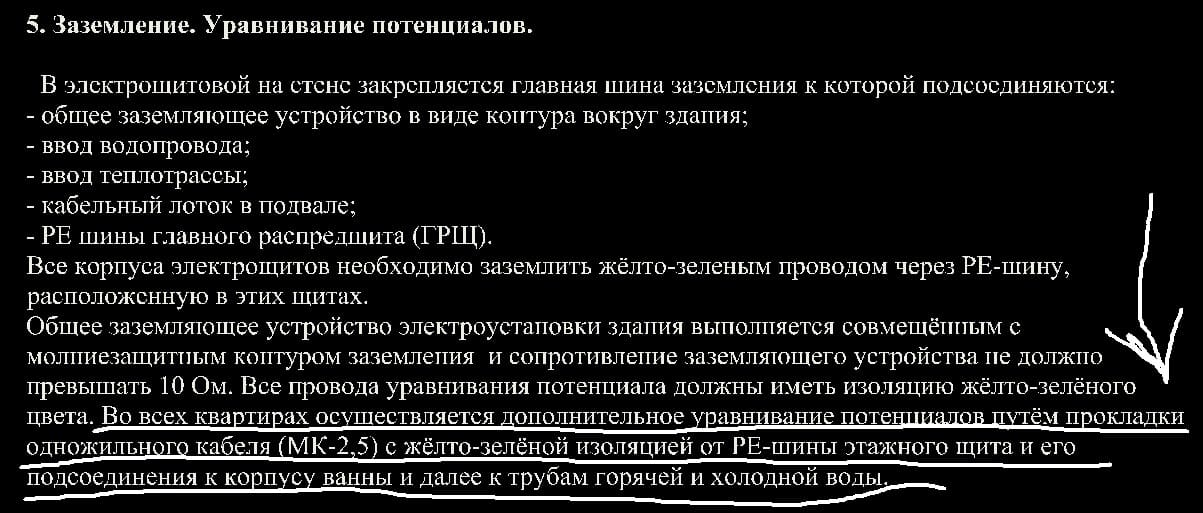

Для защиты от поражения электрическим током применяется система заземления TN-S-C и выполняется уравнивание потенциалов.
На вводе в здание выполняется система выравнивания потенциалов путем объединеия следующих проводящих частей:
-основной (магистральный) защитный проводник;
-основной (магистральный) заземляющий проводник или основной заземляющий зажим;
-стальные трубы коммуникаций зданий и между зданиями;
-металлические части строительных конструкций, молниезащиты, системы центрального отопления вентиляции и кондиционирования.
Такие проводящие части должны быть соединены между собой на вводе в здание.
Металлические воздуховоды следует присоединять медным изолированным проводником сечением 4мм2 к шинам РЕ электрощитов питания вентиляторов и кондиционеров.
В душевых и ванных помещениях выполняется дополнительная система уравнивания потенциалов предусматривающая:
-металлическое соединение между собой открытых проводящих частей всех стационарных электроприемников, нулевых защитных проводников этих электроприемников и штепсельных розеток со сторонними проводящими частями (металлическими ваннами и душевыми поддонами, металлическими трубами водопровода и отопления.)
Выполняются проводом ПВ1 сеч. 1х2,5 мм2.
-соединение сторонних проводящих частей в зонах 1-3 с такими же частями, выходящими за пределы ванных и душевых помещений выполняются проводом ПВ1-1х4мм2.
Соединение открытых и сторонних проводящих частей выполняется в пластмассовой коробке с медной шиной на 8 присоединений, устанавливаемой в зоне 3 душевого помещения.
Согласно СНРК 2.04-29-2005 пункт 6 в качестве молниезащитной сетки используется стальная проволока
∅ 6 мм уложенная под гидроизоляцией. Токоотводы должны быть проложены вдоль здания по высоте от кровли к контуру заземления.Соединение стальной сетки с контуром заземения выполнить круглой сталью диаметром 6 мм электросваркой. Контур заземления проложить в земле на глубине 0,5м полосовой сталью 4х40. Через каждые 5м вбить в землю круглую сталь диаметром 12мм длиной 5м,которая соединяется с полосовой сталью электросваркой.

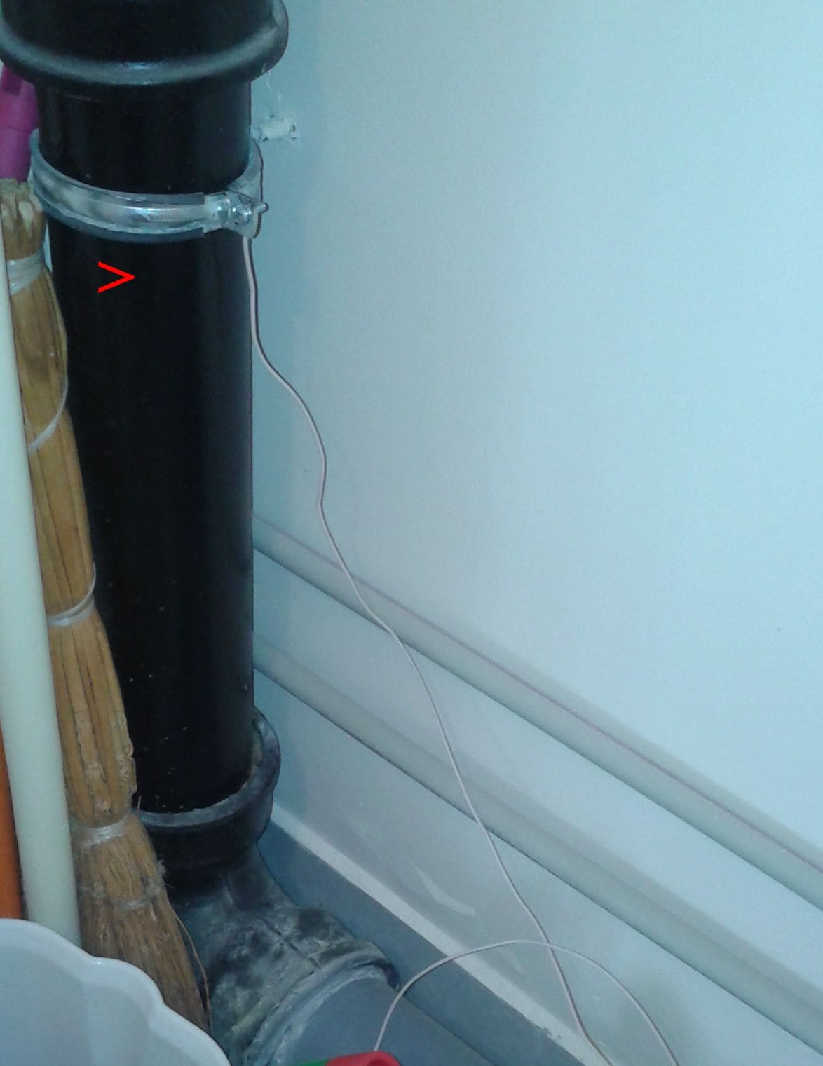

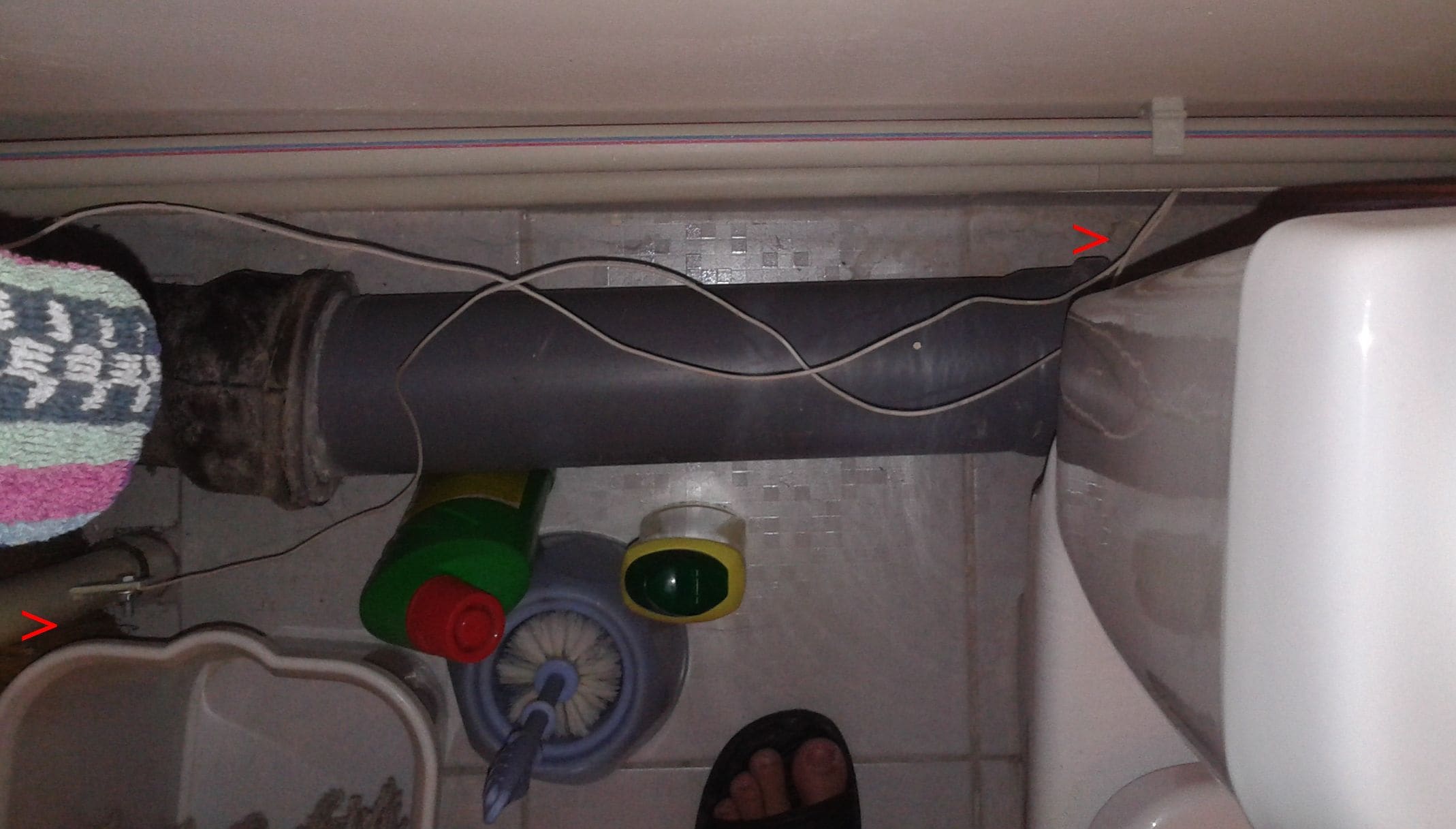

Здравствуйте. В туалете квартиры в ЖК Цветы Нижнего Новгорода делаю шкафчик. Мешают 2 провода. Оба они выходят из стены. Один прикручен к хомуту канализационной трубы, другой к водопроводной трубе.
Вопрос.
1. Можно ли без неблагоприятных последствий эти провода обрезать около стены ?
2. Если нет, то можно ли провод от канализационной трубы прикрепить к водопроводной трубе (то есть на одной клемме будут оба провода) ?
3. Может быть что-то еще нужно учесть ?
Спасибо.

1.Ответ сильно зависит от того, кто Вы при этом шкафчике.
2.Если владелец, то можно надеяться, что заинтересованы в предотвращении несчастных случаев?
3.Если да, то любые металлические коммуникации, заходящие в квартиру - опасны для её жителей. Нужно их обрезать, продолжать неметаллом, а оставшиеся входящие огрызки изолировать электрически.
Опасной может быть и вода в трубах. Все металлические трубы, оставшиеся после обрезания внутри квартиры, должны быть соединены с собственным заземлением квартиры. Ваши два провода, приходящие снаружи квартиры - это не заземление, это нулевой защитный проводник, он тоже может быть смертельно опасен.
4.Есть ещё пару десятков электрических вещей в квартире, которые неплохо бы учесть. Только прикоснитесь к электрике квартиры - и узнаете, как у вас все плохо.

Сообщение ПАВ » 07 июл 2018, 07:06
А вы не скажете, какой смысл соединять с чем-то неизвестным кронштейн, крепящий пластиковую трубу? И долго ли там продержится нормальный контакт?
