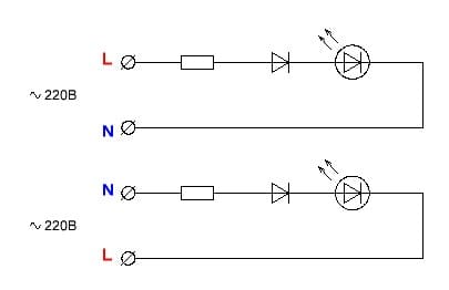

Константин писал(а):Источник цитаты... Лично я когда делал еще для себя простые индикаторы для защиты пультов управления от переполюсовки.
Выглядит это будет так для вашего случая. ...
Извините, но Ваша схема будет одинаково функционировать, что до, что после "переполюсовки".
Синусоида остается (после "переполюсовки") одна и та же ... индикаторы будут поочередно загораться ... один при положительной полуволне, второй при отрицательной.
Есть смысл попробовать вместо линии "L" использовать линию "РЕ" (линия "N" остается) и оставить только один индикатор.

TOPMO3 писал(а):Источник цитаты Извините, но Ваша схема будет одинаково функционировать, что до, что после "переполюсовки".
Уже пытался спорить. Любую очередность- правильную/неправильную, увидеть невозможно, тем не менее...

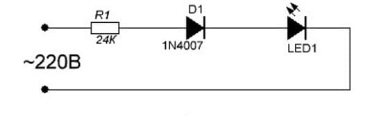

Мне некогда сейчас показать визуально как это работает. Кучу подрядных работ выполняю. Вы подождите примерно к концу месяца.Про тему эту не забывайте. Там немного раскидаюсь с работой соберу и покажу. Не буду распинаться нет времени на объяснения. Но раз вы так зациклились на схемах приведу пример индикатора с защитой от обратной полярности.
Тоже самое на схеме. Ну блин детально я не рисовал об этом я уже говорил тут
Константин писал(а):Источник цитаты С чего вы взяли, что будут светиться обе?
Детально светоиндикатор состоит из источника света это светодиод или лампа накаливания и сопротивления. Мне его по вашему обязательно детально отображать на схеме или так сойдет? Как бы не светятся.
А теперь сами господа подумайте как реализована защита от обратного тока на светодиодных индикаторах. Раньше я колхозил сам сейчас это уже идет как готовое изделие.Только возьми и подключи.

Константин писал(а):Источник цитаты... приведу пример индикатора с защитой от обратной полярности.
Я с Вами согласен, это схема индикатора (как и та, раньше упрощенно нарисованная). Мы просто пытались донести, что независимо куда подключить L и N светодиоды будут светить ... т.е. никак они не сообщат о том, что в сети попутали фазу с нулем.
Константин писал(а):Источник цитатыА теперь сами господа подумайте как реализована защита от обратного тока на светодиодных индикаторах.
Дык никто не говорил о защите светодиода ... изначально вопрос стоял о индикаторе "переполюсовки" питающих проводов из сети, т.е. о защите от появления "фазы" на нулевом проводе и "нуля" на фазном.
Подключение УЗО в TN-C
Сообщение ПАВ » 08 июл 2018, 15:37
Константин, ну что особенного в этой схеме? Только то, что СД будет мигать с частотой, равной половине сетевой? И только. Переверните схему, будет все те же 50 цГ : 2.
Сообщение Константин » 08 июл 2018, 16:25
Используйте полевки тогда и выправленное напряжение схему найдете. С делами разберусь покажу, что я делал на старых приборах с диодами. Ничего моргать не будет.
Сообщение ПАВ » 08 июл 2018, 16:31
Да хоть болотники или лесовики вместо полевиков, будет тот же самый однополупериодный выпрямитель и та же частота мерцания. Ну, разве что электролит прилепить, то и его не будет.
