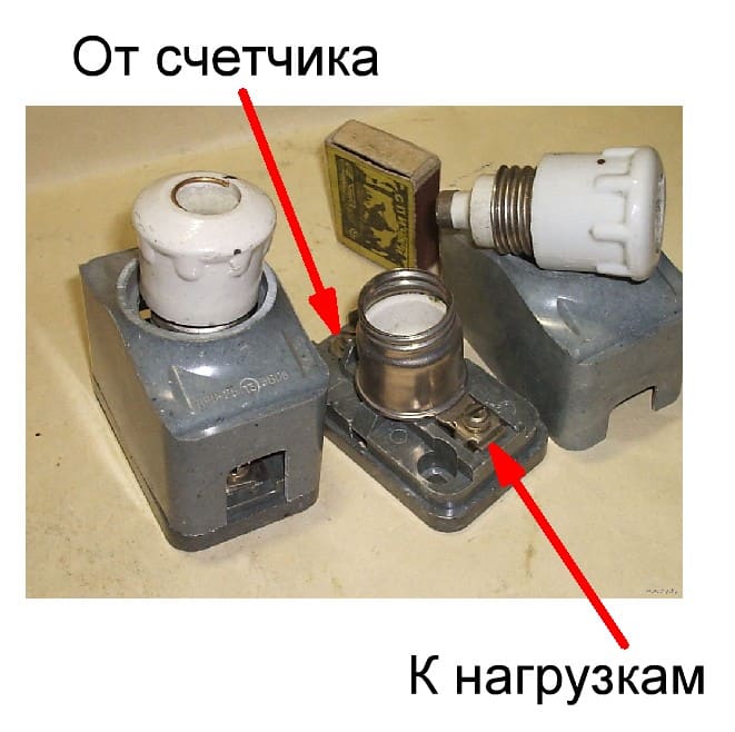

IvanNic, у Вас, скорее всего, проблема не пробках самих, а в патронах (основание для установки предохранителей) куда вкручиваются эти пробки.
У патрона имеются две клеммы (винта)
к которым подключены провода ... к одной - один провод (от счетчика), а ко второй или один провод, уходящий в распредкоробку, или несколько проводов - на нагрузки.
Вот на какой то из этих клемм плохой контакт ... если не устраните возможны более тяжкие проблемы.

Ой, у меня нижняя приржавела так хорошо, что не откручивается шуруп - может там причина?
Подгорает левая пробка на счётчике
Сообщение TOPMO3 » 31 окт 2018, 13:08
IvanNic писал(а):Источник цитаты Ой, у меня нижняя приржавела так хорошо, что не откручивается шуруп - может там причина?
Не может, а скорее всего ... проржавело от постоянного перегрева.
Сами будете исправлять или специалиста будете вызывать?
