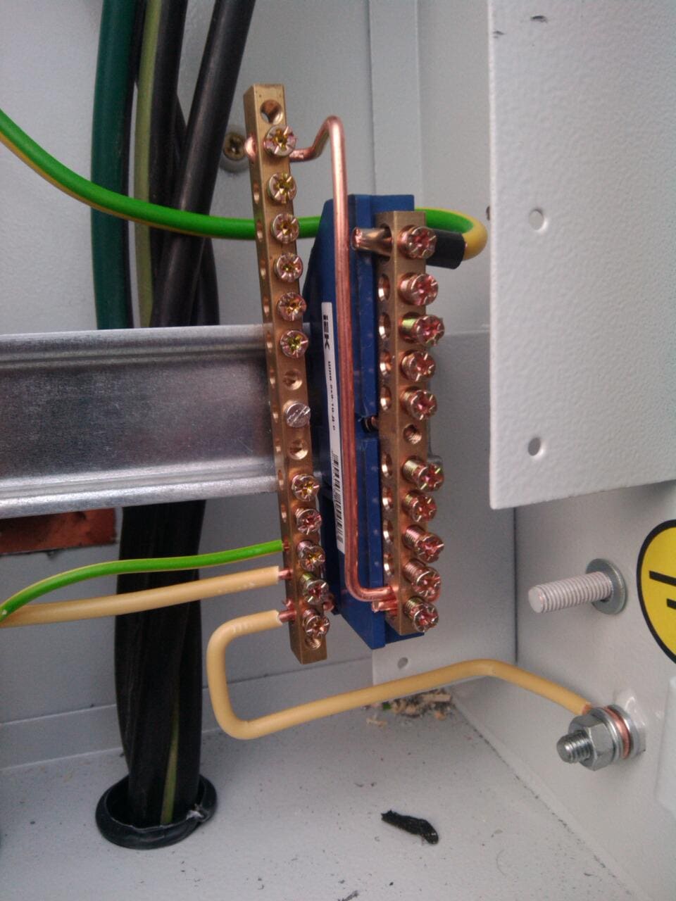

mastervictor, я уже устал писать одно и то же: для четырехпроводного ввода в ВРУ достаточно ОДНОЙ шины РЕ.
Две шины устанавливаются и соединяются перемычкой в следующем случае: когда схема заземления объекта неизвестна.
При использовании на объекте схемы TN-C-S никаких изменений в схему вносить не нужно. При использовании на объекте схемы TN-S перемычка удаляется.

Ну все правильно, четырехпроводные сети, пятого провода нет и не будет никогда. У потребителя реализуется система TN-C-S использованием одной шины с достаточным кол-вом зажимов.

Кактус, нейтраль трансформатора заземлена, далее нулевой провод (PEN) имеет повторные заземления через 200 м (а то и чаще), в конце линии и на ответвлении к вводам в здания.
У потребителя по системе TN-C-S заземление электроустановки тоже считается повторным, PEN повторно заземляется, плюсом к этому производится разделение PEN проводника на PE и N и далее от ВРУ отходят уже трех и пятипроводные электропроводки и кабельные линии.
Во ВРУ с системой TN-C-S достаточно иметь одну шину РЕ. Далее в распредщитах от ВРУ должно быть две шины N (изолированная от корпуса) и РЕ.

tupos писал(а):Источник цитаты Во ВРУ с системой TN-C-S достаточно иметь одну шину РЕ. Далее в распредщитах от ВРУ должно быть две шины N (изолированная от корпуса) и РЕ.
Так для чего же тогда во ВРУ ставят две шины и перемычку?

Rokoal писал(а):Источник цитаты Так для чего же тогда во ВРУ ставят две шины и перемычку?
tupos писал(а):Источник цитаты я уже устал писать одно и то же: для четырехпроводного ввода в ВРУ достаточно ОДНОЙ шины РЕ.
Объект вполне может быть запроектирован на получение питания от ТП пятижильным кабелем, поэтому в таком случае монтажник просто убирает перемычку с шин, а не бегает в поисках нужной шины, а затем "колхозит" ее в щит.
