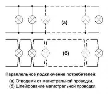

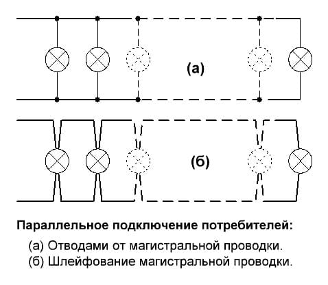

Видимо имелось ввиду соединение шлейфом? о сути оно параллельное, а по факту
если пропадает контакт в одном месте, то отваливается все, что находится за ним.
Если все же шлейф, то при перегорании одной лампы остальные будут светить.

А можно поподробнее про шлейф уточнить? Может ссылку на него?) Сам я не электрик, но установкой будет заниматься человек сведущий в этих делах. Чтобы мне можно было ему объяснить и подсказать как все это правильно организовать.

Светодиодная стена
Сообщение TOPMO3 » 27 янв 2019, 20:07
Hemimo писал(а):Источник цитатыА можно поподробнее про шлейф уточнить?
Если "на пальцах" ... вот так. :smile:
