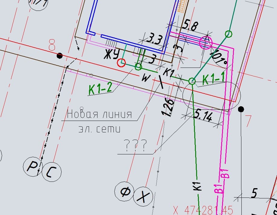

Приветствую, коллеги. Возник сейчас вопрос у меня по наружным сетям. С ними я сталкивался не часто, так что опыта мало. Есть торговый центр, необходимо его подключить от близлежащей ТП 12ю кабелями АВБбШв 5х240. Планируется использовать бетонный лоток 800х800 для монтажа трассы. Вопрос заключается в пересечении сетей канализации и водопровода. Согласно ПУЭ, п.2.3.95 При пересечении кабельными линиями трубопроводов, в том числе нефте- и газопроводов, расстояние между кабелями и трубопроводом должно быть не менее 0,5 м. Допускается уменьшение этого расстояния до 0,25 м при условии прокладки кабеля на участке пересечения плюс не менее чем по 2 м в каждую сторону в трубах. Интересует как это будет на практике, если кабель идет в бетонном лотке. По факту, получается бетонная крышка лотка будет на глубине 300мм от уровня земли, плюс глубина лотка 880мм - выходит низ лотка на глубине 1180 мм, или 1,2м. Канализация идет на глубине около 0,8м, рядом проложенный водопровод - 1,3-2,0м. Как мне пересечь этот узел? Заглублять лоток ниже уровня водопровода? Или поднимать выше канализации?

Поднимать выше
