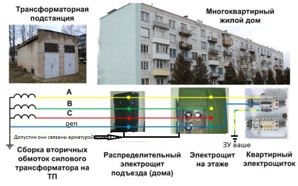

Одинндцать станиц переписки- и ценной информации по данной теме 5%. При этом Нет общего или хотя бы одиночно-грамотного ответа.
Заземление на арматуру дома при отсутствии земли подьездном щите???? Сам корпус щита прикручен к бетонной плите, соответственно имеет связь с арматурой. Заземлиться на арматуру или на щиток абсолютно тоже самое.
Стою сегодня на остановке, жду автобус. Перед остановкой стоит такси частник. При поездке он заработал бы 200-400 руб. Но время шло и никто не подошел. Водитель уехал. Если он не заработает вообще ничего, придет домой и скажет жене- Вот я старался, работал с раннего утра.........
Делать вид, что работаешь или делать вид в чем-то другом- занятие сомнительное. Советские инженеры могли запустить еще один провод на заземление, но делать этого не стали (см. рисунок)). Правильно ли сделать заземление через весь стояк с первого по 20-й (или 14-Й) этаж собственными силами, договорившись с ЖЭК. Кабель 50 метров СИП и контур заземления на улице или подвале (треугольник из уголка).
В теме не так много авторов. Дайте заключение- по три предложения.

Сообщение elalex » 04 окт 2018, 23:22
1.Да, процент полезных сообщений в форуме может быть весьма мал - такова жизнь. Вас она удивляет или возмущает?
В Ваших сообщениях просматривается нелогичность:
Если Вы уже знаете электрику достаточно, чтобы оценить грамотность ответов - зачем Вы спрашиваете?
2.С подъездными щитами дела не имел. Этажные щиты упираются в бетон, и не факт, что имеют связь с арматурой.
3.Лично мне не нужны никакие посредники (сторонние щиты, провода) для связи с арматурой - я им не верю.
4.Делать стояковое заземление правильно (это соответствует правилам), но смертельно опасно. Заземление, скорее всего, будет TN-C-S.
Скорее всего, жильцы не оценят необходимость заземления и деньги сдавать не будут.
СИП - это провод, внутри помещений его прокладывать нельзя.

arsenamebel,
1. Заземление в многоквартирном доме невозможно в принципе. Потому что потенциально опасно для всего дома.
2. СИП запрещено использовать внутри помещений. Любых.
3. Заземляться на арматуру нельзя. Ибо при нарушении металлосвязи может получится нехорошо.
Пожалуйста.
П.С. Покупайте квартиру в новостройке и вопросы отпадут.

elalex писал(а):Источник цитаты Но только жилу заземления прокладывать и не нужно - она уже проложена в составе кабеля питания квартиры.
Круто. А я бы новый кабель стал тянуть)). Удобнее из квартиры заземление сделать в подьезд.

Сообщение elalex » 06 окт 2018, 00:50
1.Самое главное в плохом кабеле - чтобы не слипались намертво изоляции жил, а оболочку от них отделять необязательно, только нужно аккуратно разделить все три сектора (если ВВГ круглый) друг от друга.
2.Да, если заземление арматуры стен плохое (скажем, нет металлической связи всех элементов арматуры) и нет УЗО, то подача фазы на такую арматуру не вызовет отключения никакой защитной аппаратуры. Вам такое не светит, у вас есть УЗО. И, надеюсь, очень хорошее заземление.
3.Я ранее где-то писал про свой случай, когда на среднем этаже кирпичного дома случайно обнаружил арматуру в бетоне - скорее всего, в стену вставили ж/бетонный блок. Лампочка от арматуры не горела, а хозяйское УЗО 30мА срабатывало. Объяснил хозяину возможность использовать блок, как заземление ТТ, он согласился. А там могло быть и 10000 Ом.
Только в таких случаях нужно помнить, что УЗО 30мА по чувствительности бывают ощутимо (до 2 раз) разные, и новое УЗО может не подойти вместо старого.
4.Еще более экстремальный случай. В кирпичном доме обнаружил выход арматуры ж/бетонной перемычки над входной дверью. С собой было только УЗО 10мА, сработало, объявил хозяину о наличии какого-то заземления. Возможно, настолько плохого, что УЗО 30мА окажутся непригодными. Хозяева пока в раздумье.
5.В любом случае раз в год нужно проверять сеть РЕ всей квартиры на целостность - на крайних (самых дальних) розетках всех розеточных групп подавать фазу через ламповый пробник - на контакт РЕ, должно быть срабатывание УЗО.
6.Раз в месяц, при снятии показаний счётчика, нужно проверять исправность самого УЗО нажатием его кнопки "Тест" при отключенной (групповыми автоматами) нагрузке.
7.Кстати, просматривается опасность выноса своего заземления ТТ в этажный щиток: если там когда-нибудь какой-нибудь дурак посадит ваше заземление на нулевую шину, или использует ваше заземление как рабочий ноль - рискуете сжечь свой вводной кабель, если не всю квартиру. Так что добавится геморрой в виде регулярной проверки состояния своего заземления в этажном щитке.
