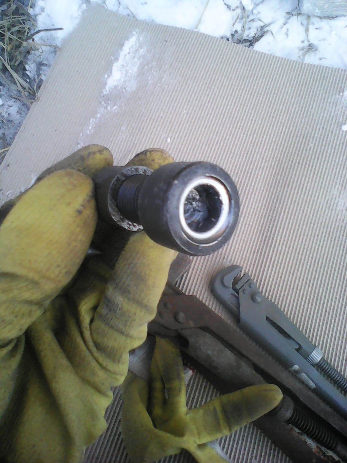

Сообщение Константин » 07 дек 2017, 18:00
A.Li писал(а):Источник цитаты Не расплющу ли соединительную резьбу между частями электрода
Посмотрел по старым коробкам фурнитуру сборного ЗУ по которой колотили кувалдой.
Вот во что превращается Удороприемник после забивания электрода на 15м.
Вот образец по которому работал SD MAX
А вот по которому бил молот(кувалда)
Так, что из комплекта испортите только удароприемник. Остальное все у вас будет целое.

Сообщение A.Li » 07 дек 2017, 20:12
Константин писал(а):Источник цитаты Посмотрел по старым коробкам фурнитуру сборного ЗУ
Спасибо Костя за отзывчивость, за фото ! Удароприёмник беречь не надо, так что можно бить чем хочешь. Позвонил в Омск в э/лабораторию , мужик : "ну зачем тратить деньги на эти сборные электроды ? забей одну оцинковку 2-3м кругляк , этого хватает для своего заземления..."
Подумаю. В наличии перф SDplus, конечно меньшая сила удара чем max , но всёж - мож им в режиме молота попробовать бить кругляк ? Тогда что придумать как насадку на перф ?

Сообщение mastervictor » 07 дек 2017, 21:10
A.Li писал(а):Источник цитаты мож им в режиме молота попробовать бить кругляк
Он будет длинный?
A.Li писал(а):Источник цитаты Тогда что придумать как насадку на перф ?
ИМХО что то типа коронки надо.
