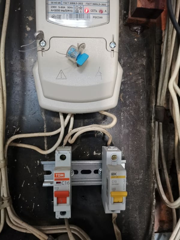

Интересно при коротком замыкании сработают оба автомата или только фазный ? ( на номиналы автоматов не смотрим, интересует нагрузка на автоматы при коротком замыкании). Я думаю что оба , т.к. через обои только в разных направлениях пойдет сильный ток, я прав ?
Выбор вводного автомата
Сообщение ПАВ » 31 июл 2020, 09:56
Что-то новое в теории токов... Вы хотите сказать, что часть тока остается в вашем доме??? Все-таки, найдите время, займитесь теорией. Заодно и АВ поменяйте на один, сдвоенный или удалите С10 вообще- вроде не раз писалось, что такие шалости вообще запрещены. Не боитесь попадания под напряжение даже там, где у вас вчера, только что был гарантированный ноль, если АВ С10 сработает как положено- раньше АВ С16?
Если это делал электрик, убейте его, пока не убило вас.
Сообщение A.Li » 31 июл 2020, 10:45
ПАВ писал(а):Источник цитаты Что-то новое в теории токов... Вы хотите сказать, что часть тока остается в вашем доме??? Все-таки, найдите время, займитесь теорией. Заодно и АВ поменяйте на один, сдвоенный или удалите С10 вообще- вроде не раз писалось, что такие шалости вообще запрещены. Не боитесь попадания под напряжение даже там, где у вас вчера, только что был гарантированный ноль, если АВ С10 сработает как положено- раньше АВ С16?
ПАВ, ну пожалуйста я же пишу что не обращайте внимание на номиналы автоматов это не моё хозяйство это я просто для примера сфотографировал чтобы вы поняли мой вопрос, о том как движутся токи , правильно я понимаю или нет что ток короткого замыкания сработает и на фазу и ноль одинаково ? то есть допустим что оба эти автомата одинаковые но они однополюсные и что ток короткого замыкания должен отключить их обоих а не только один автомат на котором фаза?
Сообщение ПАВ » 31 июл 2020, 11:23
Почитайте про ВТХ автоматов. Там черным по белому- ток срабатывания для В 3...5 номинального значения, для С- 5...10 ном. Вооот такой разброс. И это есть норма, а не отклонение. А уже когда и какой сработает, только бог электриков знает. Тому пример- ваша цепочка АВ.
А чтоб не было разных непоняток, пишите сразу- мое/не мое. И еще- ток в сети не ручеек с водой.

Сообщение A.Li » 31 июл 2020, 18:39
ПАВ писал(а):Источник цитаты Почитайте про ВТХ автоматов. Там черным по белому- ток срабатывания для В 3...5 номинального значения, для С- 5...10 ном. Вооот такой разброс. И это есть норма, а не отклонение. А уже когда и какой сработает, только бог электриков знает. Тому пример- ваша цепочка АВ.
Это все понятно. Спасибо. Для лучшей селективности значит нужно бОльшее отличие характеристик автоматов. Но вопрос Вы так и не поняли, это моя вина, не умею правильно спрашивать. Я только хотел прочитать подтверждение или опровержение моему предположению что на однополюсные автоматы на фазе и ноле при коротком замыкании будет действовать одинаковая сила тока подобно очень быстрому ручейку воды текущему по этим обоим автоматам (по моему аналогия все таки есть). Следуя Вашим всем словам я вижу подтверждение.
Сообщение кви-45 » 31 июл 2020, 19:14
A.Li писал(а):Источник цитаты Я думаю что оба , т.к. через обои только в разных направлениях пойдет сильный ток, я прав ?
На фото ток течет как бы в разных направлениях , но в реальной эл. цепи ток течет в одном направлении от фазы к нулю. В последовательной цепи токи в фазном и нулевом проводе равны , но это необязательное условие для одновременного срабатывания автоматов при КЗ , может отключится только один , и если это будет автомат в нулевом проводе , то на корпусе при определенных условиях появится напряжение. Подсоединять по такой схеме автоматы нельзя.
Сообщение A.Li » 31 июл 2020, 21:41
кви-45, спасибо за четкое разъяснение.
кви-45 писал(а):Источник цитаты то на корпусе при определенных условиях появится напряжение.
Как понимаю, если корпус занулен до сработавшего автомата на ноле, получим ситуацию обрыва ноля.
