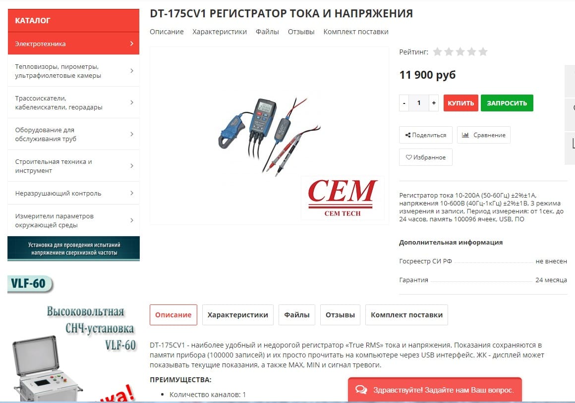

Доброго дня, коллеги.
Позвольте пару строк.
Поставьте прибор контроля качества электроэнергии на пару дней на вводе.
Будете иметь картинку, либо броски в питающей линии, либо ноль все-таки, либо внутренняя проводка.
То, что никто не жалуется - не довод, если у них стоят такие же автоматы, как были у Вас изначально.

Отличное предложение! Отличное предложение! Реализуете, или советами завалите?

Сообщение TOPMO3 » 18 апр 2019, 14:05
Самый дешевый ...

Официальным электрикам такие выдают бесплатно, вот они и суются сюда - давать такие советы жильцам.

Кто выдает бесплатно? Фирма производитель?
