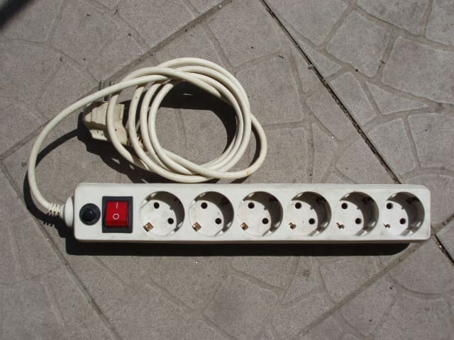

Нахрена там УЗИП, на той фанерке? Найдите удлинитель с блоком розеток, готовым уже фильтром, варисторами от перенапряжений и автоматом и не морочьте себе голову и другие части тела. Готовая компактная конструкция или уродище из розеток и проч. на фанерке? И АВ, и УЗИП вам же придется прятать, или вы рискнете оставить доступными открытые контакты
Вот фото- пример готового изделия с автоматом, групповым включателем и защитой внутри, подобных- вагон и тачка, только поискать надо. Не, если нравятся извращения, кто против?
УЗИП если ставить, то на дом/квартиру, если есть место и необходимость. Странно, что РН еще не было в совете!
