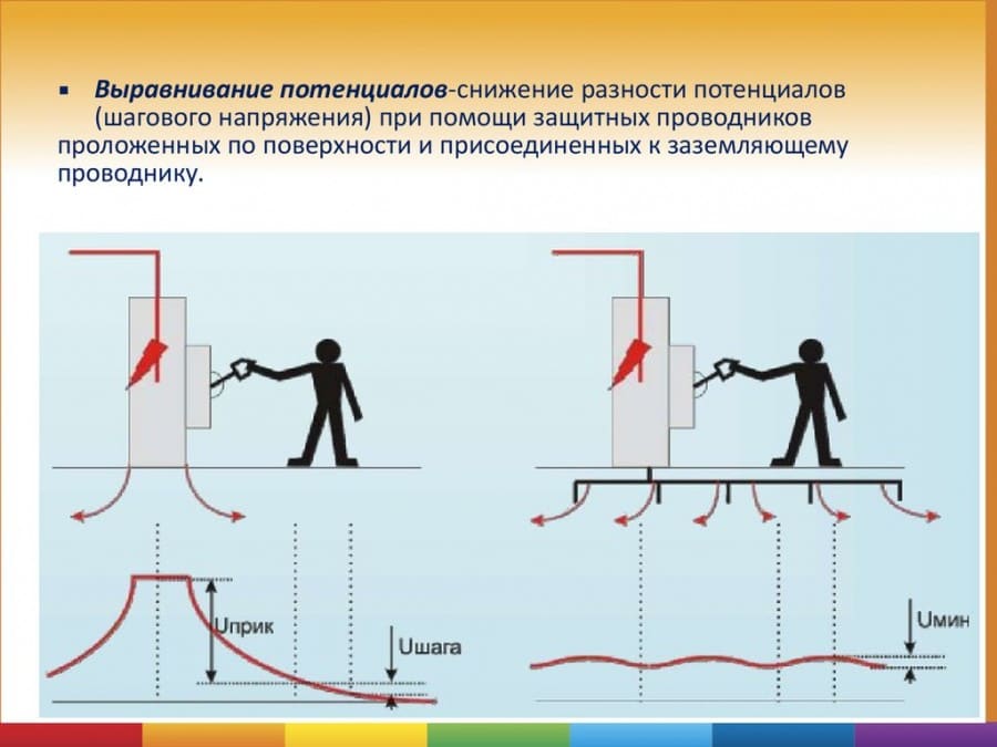

Сообщение Константин » 16 май 2019, 15:46
Darth Abbadonyz писал(а):Источник цитаты Свои коробки сделать можно,
но куда их подключать? - К корпусу ЭЩ? -
К корпусу. Тч. к шине РЕ. Которая имеет непосредственную связь с корпусом.
Darth Abbadonyz писал(а):Источник цитаты А если он именно занулен, а не заземлен, а про ДСУП в жэке
слыхом не слыхивали?
Допустим Занулен. К вашему сведенью чисто воды заземлять, а именно использовать систему ТТ про это можете забыть. Она не применяется в МКД. А системы TN-C, TN-C-S, TN-S всегда имеют непосредственную связь с нетралью питающего трансформатора. Даже ТТ имеет косвенную связь через грунт с ней.И в этом всем я не вижу ни малейшего препятствия для организации ДСУП. Даже в таких случаях как при обрыве нейтрали трансформатора. Ведь ДСУП и позволяет делать абсолютно единый полюс во всем помещении,квартире,дома и т.д что бы вы не смогли нащупать место куда току можно было бы стекать что бы вас ударило током.
Darth Abbadonyz писал(а):Источник цитаты Мне не очень улыбается перспектива словить потенциал от якобы заземленного
корпуса напр. стиральной машины.
Потому, что у вас отсутствует сетка уравнивания потенциалов в полу,сам электроприемник тоже не подключен к ОСУП. Металлические краны,ванная тоже и т.п. Чтож вы тогда хотите? Поверьте вас при любых аварийных ситуациях будет бить током.Не только при обрыве нейтрали.
Darth Abbadonyz писал(а):Источник цитаты Да я тоже могу, только смысл перечислять? Могу еще взять книгу "Библия электрика" - там и ПУЭ
Это не библия. Это не закон. Это свод правил.Это Справочник.Издание практического назначения, с кратким изложением сведений в систематической форме, в расчёте на выборочное чтение, на то, чтобы можно было быстро и легко навести по нему справку.
Darth Abbadonyz писал(а):Источник цитаты Вопрос - как в ЭТИХ УСЛОВИЯХ обеспечить свою безопасность, а заодно защитится от ошибочных или злонамеренных действий
служб жэка и/или третьих лиц?
Для этого нужно всего лишь две вещи. Это время и деньги. Рынок электротехнической продукции позволяет сделать это без проблем.
A.Li писал(а):Источник цитаты 1. Да, Костя, твои слова логичны. Но почему в ЭЩ у соседей тоже нет зануления ?
тогда крестись когда берешься за этот ЭЩ. А вось поможет. Раз Его нет. Если это у тебя вообще ЩИТ а не деревянный ящик. Я такое поверь видел не раз.Покрашенную деревянную раму увы не надо не занулять и не заземлять.
A.Li писал(а):Источник цитаты И не делают зануление, если это надо, как единственная защита от удара током. И раньше ведь с города со снабжающей организации приезжали и лазили в ЭЩ... Неужели все профнепригодные ? Задумываешься.
А то. Кадровое голодание испытывают все поголовно. Опытных людей очень мало. А таких как принеси подай крайне много. Если было бы на оборот у вас у всех был бы порядок. А не та порнография что твориться.
A.Li писал(а):Источник цитаты 2. В добавок к редкой опасности обрыва ноля добавляется редкая опасность перепутывания пьяным електриком, кои иногда шатаются у нас по посёлку
Вот ты сейчас и отвечаешь на свой вопрос по кадрам.
