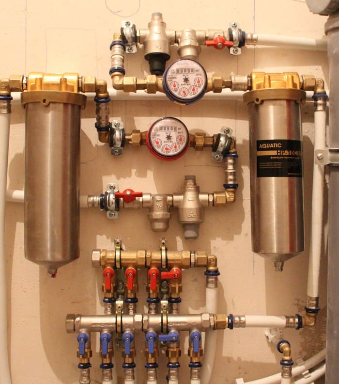

A.Li писал(а):Источник цитаты Но разве ток не может стекать от занулёванного смесителя, крана и трубы через воду и трубу на землю т.к. вода и трубы имеют связь с землёй ?
1. да имеют связь с землей. Обязательно имеет. 2. Может стекать при определенных условиях. Первое это наличие полной металлосвязи всего водопровода когда сей собран сварными соединениями. А вот при наличии резьбы вот тут то и возникает проблема. Трубы соединяются с помощью льна или сантехнических нитей,фом ленты. Которые и есть изолятор. Ток при таком не протекает. И для этого требуют нормы не спроста так делать своего рода перемычку в виде провода помеж таких соединений для труб. Чтобы как раз обеспечить эту металлосвязь для таких соединений труб. Второе. это пластиковый водопровод. Пластмасса хороший изолятор по ней ток не протекает.И если у вас частично заменен водопровод на пластик или полностью то о таком стекании по водопроводу можешь забыть. В третих. Стекание по воде. Она у вас какая? Морская? Или пресная? Какое содержание в ней соли? Вам надо вспомнить уроки химии. Электропроводность воды. Пресная крайне плохо проводит ток на расстоянии 2-3 см электродов опущенных в стакан с такой водичкой. От неё еле еле светится лампочка на 12в. Падения напряжение крайне высокое. А какое по твоему напряжения прикосновения будет если ток начнет стекать по такой водички? 5-9в?Ощутишь кожей такое?Особенно если твоя вода поступающая по пластиковым трубам будет еще и фильтроваться через коллектор системы очистки
типо через вот такое
Коротко. Чтобы по трубопроводу и о воде стекал ток опасного для здоровья нужно.
1.Полная маталлосвязь трубопровода.
2. Наличие в воде высокой содержания примесей солей.

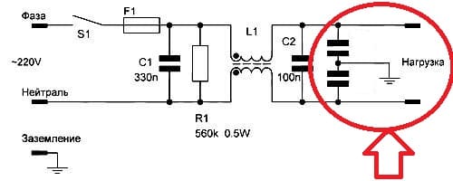

Может кто мне пояснит, что мутят в схемах вот на этом узле
Что на выходе РЕ получаем аж 130в? Встречал и 200в

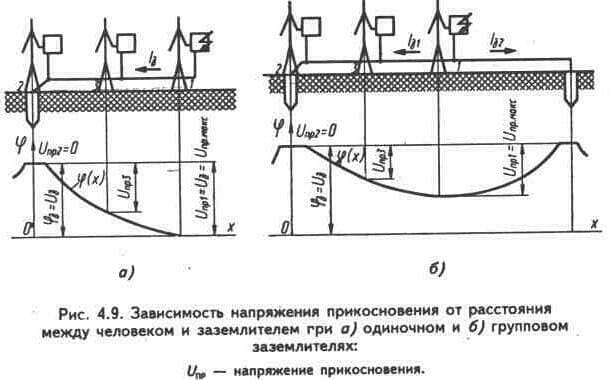

Наиболее опасным для человека является прикосновение к корпусу, находящемуся под напряжением и расположенному вне поля растекания.
У ЗУ вы этого никогда не ощутите.
Повторное заземление нейтрали на ВЛ не спроста обязательно также должно выполнятся.Это выравнивание потенциала земли за счет применения групповых заземлителей с целью устранения шагового напряжения.

Константин писал(а):Источник цитаты Что на выходе РЕ получаем аж 130в? Встречал и 200в
Поясню- емкости там мизерные- пара тысяч пФ, реактивный ток тоже мизерный, несложно посчитать, если тестер высокоомный, покажет половину сети, если древний, типа Ц4312/4352- еще меньше.

elalex писал(а):Источник цитаты 9.Я не знаю, что такое "выравнивание потенциала земли за счет применения групповых заземлителей" и как при этом устраняется шаговое напряжение.
Это вот так
