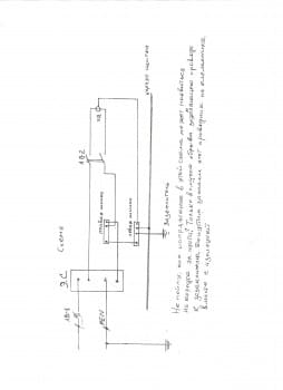

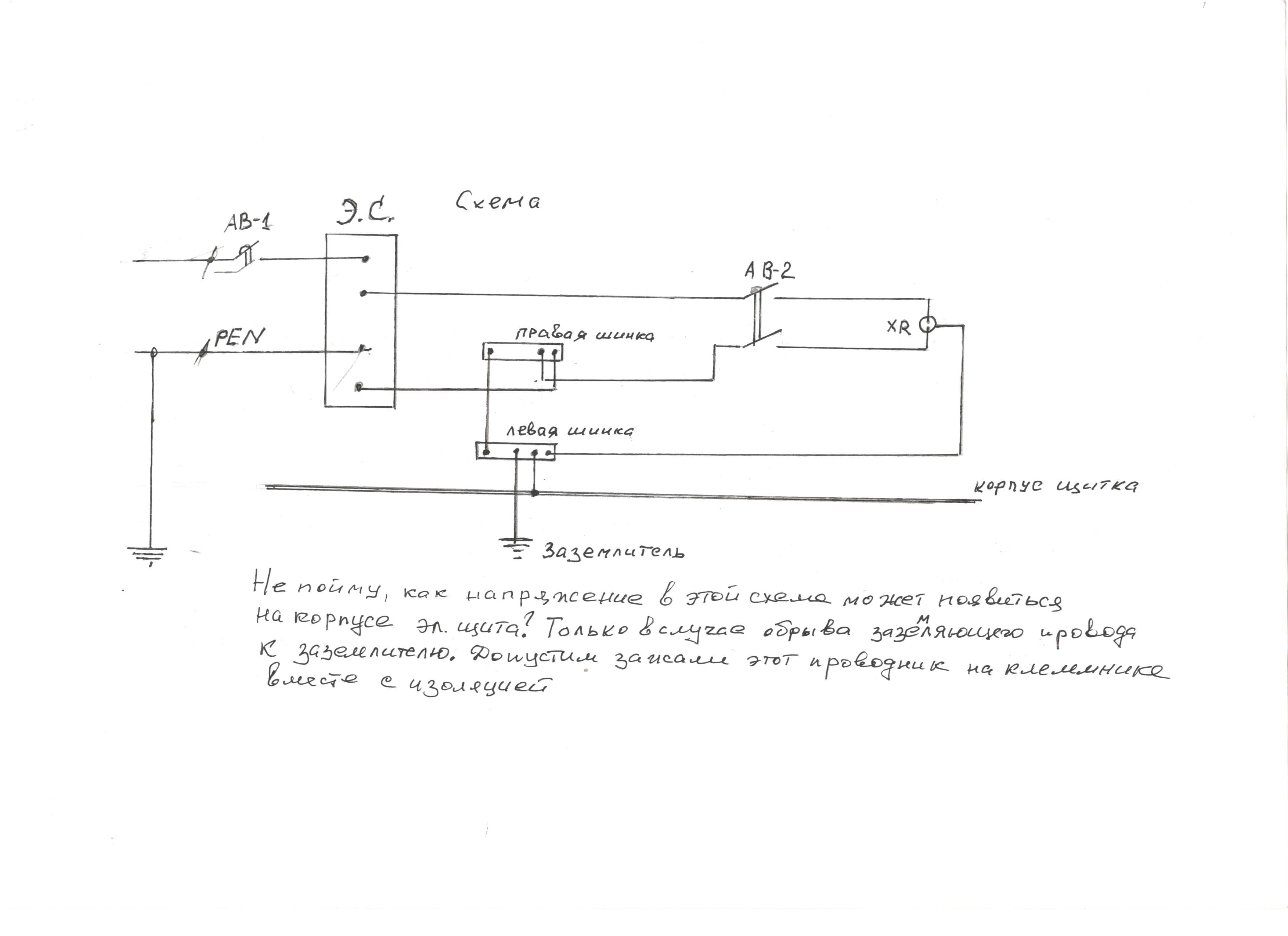

Это как версия, т.к. у потенциала есть строгое определение и к данному случаю оно некорректно, ЯТД. Ну примерно, как вольтаж и ампераж у крутых самородков-электриков. Воспользуюсь их сленгом.
Вот, если бы этот ящик накопил на себе некое количество кулонов относительно Земли, то был бы токаж/ампераж с падением вольтажа до уравнивания потенциалов. А тут есть неведомо откуда взявшееся напряжение относительно Земли. При той начинке, что есть на фото, откуда взяться этому явлению? Есть там элементы, позволяющие появляться вольтажу? Стиралка и т.п. здесь не пример, в тех есть сетевой незаземленный фильтр, благодаря ему на корпусе будет половина вольтажа сети. Вот эти 110...120 вольт и щиплют, но не убивают, а тут сколько и откуда?

Пробивает на корпус
Сообщение кви-45 » 17 июл 2019, 13:09
ПАВ писал(а):Источник цитаты
При определенных условиях может,яуже сообщал об этом , но вы не стали в это вникать

Пробивает на корпус
Сообщение boniborn » 17 июл 2019, 20:07
Да, схема правильная, но вот что интересно: Я мерил напряжение мультиметром между болтом заземлителя и входной фазой СИП - 220 вольт как в аптеке.
Я всё же склоняюсь к тому факту, что я сверхпроводимый человек это в первую очередь, второе - у нас были сильнейшие дожди, почва насквозь влажная была во время замеров, возможно поэтому заземлитель работал на 100% хорошо. Просушит - проверю заново.
И третье - я же мерил между болтом и фазой, а вот насчёт плохо сделанного зажима заземляющего провода к корпусу - не подумал. Возможно там нет контакта из-за недоснятой изоляции. Уточню это, спасибо.
кви-45
Сообщения: 714
Репутация: 254
Пробивает на корпус
Сообщение кви-45 » 17 июл 2019, 20:51
Если будет возможность сфотографируйте снаружи заземляющий проводник , интересно как он подключен к заземлителю.
Пробивает на корпус
Сообщение ПАВ » 18 июл 2019, 08:48
Будет смешно, если никак.
Пробивает на корпус
Сообщение Константин » 18 июл 2019, 16:26
кви-45 писал(а):Источник цитаты При определенных условиях может,яуже сообщал об этом , но вы не стали в это вникать
XR- на схеме это контрольная лампочка?
Пробивает на корпус
Сообщение ПАВ » 18 июл 2019, 16:34
Розетка с заземлителем.

Пробивает на корпус
Сообщение tupos » 19 июл 2019, 14:32
boniborn, а у вас случайно фазный провод не заземлен? Ну мало ли ошиблись при подключении

Пробивает на корпус
Сообщение кви-45 » 19 июл 2019, 16:19
boniborn, я бы еще проверил соединение заземляющего проводника с болтом на корпусе, может быть там плохой контакт, стенка шкафа точно закрашена.
