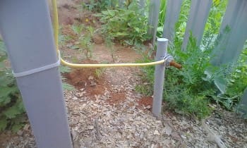

Вот заземлитель который посоветовали в Электросетях сделать у трубостойки вводной сделать. У дома будет повторный заземлитель из сварных металлических шин в треугольник. А пока что вот так. Провод ГОСТ 10мм. Длина штыря 1,5 метра, диаметр около 2см, не помню точно. Покрашена только часть над землёю, болт не красился вовсе.

Сообщение elalex » 23 июл 2019, 00:47
1.Электросети - Вам не друзья, а враги, и пользоваться их советами и указаниями опасно.
2.Моё мнение по оформлению вводного щитка:
- вводной автомат должен быть повышенной отключающей способности. Для 3-фазного ввода - три 1-полюсных автомата
- защита щитка по системе TN-C
- щиток ни в коем случае не заземлять ни соединением с трубостойкой, ни отдельным заземлением
- поставить комплект УЗИПов 1класса, заземлением которых была бы трубостойка
- считать щиток постоянно находящимся под напряжением. Первое дотрагивание к щитку делать касательным движением
- сделать сигнализацию нахождения щитка под напряжением
- положить под щиток пластмассовые ящики и накрыть их нескользким пластиковым листом.
3.Штырь вынуть из грунта, заземляющий проводник снять, использовать их для заземления дома.
4.В доме штырь вбить в грунт под распредщитком и использовать как защитное заземление дома.
Заземляющий проводник к нему взять минимального сечения 1,5-2,5мм².
5.В доме сделать заземление УЗИПов 2 класса - поверхностное, горизонтальное, максимальной площади. Как заземляющий проводник к нему использовать медь сечением не меньше, чем входящие в дом.
