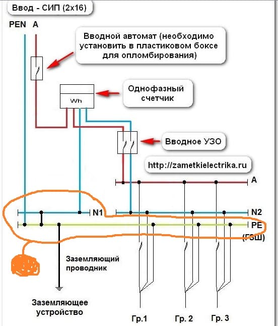

Нужно ли опломбировать шину N и РЕ?
Сообщение Александр » 19 окт 2015, 12:14
Скажите надо ли опломбировать шину РЕ и N1
Сообщение Огогойко » 19 окт 2015, 12:24
Теоретически по этой схеме можно "тырить" электроэнергию, так что я бы опломбировал.

Огогойко писал(а):Источник цитаты Теоретически по этой схеме можно "тырить" электроэнергию
Куда накидываться?
Сообщение tupos » 19 окт 2015, 13:15
mastervictor писал(а):Источник цитаты Куда накидываться?
Накидываться не нужно, достаточно отсоединить N счетчика с шины N1

tupos писал(а):Источник цитаты Накидываться не нужно, достаточно отсоединить N счетчика с шины N1
Точно!

Александр писал(а):Источник цитаты Скажите надо ли опломбировать шину РЕ и N1
Кто вообще такуюсхему примет?

Да примут если данная шина будет расположена под пломбировочной панели ЩУРН.
Либо 2Р АВ на ввод и чихать будут, что PEN коммутировать нельзя. Так например поступают наши сетевики.

У нас все проще,все на вводной,потом все в счетчик,а дальше "трава не расти"!(ну можно еще нуль сразу в счетчик,но это не в любом РЭСе)
И поменять в вилках ноль и PE? :wink:
Сообщение mastervictor » 20 окт 2015, 13:28
Vilebone писал(а):Источник цитаты И поменять в вилках ноль и PE?
При хорошем ЗУ нет необходимости.
В общем, да. Поэтому и требуют, чтоб схема подключения ПУ была правильная, иначе тоже можно "тырить". Но, к счастью, не на всех счётчиках.
Сообщение tupos » 20 окт 2015, 20:58
Огогойко, при такой схеме на всех.

tupos писал(а):Источник цитаты при такой схеме на всех
Согласен. Но я о схеме подключения счётчика. В общем, немного о другом, но технически смысл тот же.

Константин писал(а):Источник цитаты чихать будут, что PEN коммутировать нельзя
Слава системе TN-C-S!
Каким образом? Ноля нет. Объясните, что-то не доходит до меня, если не менять ноль и землю на вилке.

Rokoal писал(а):Источник цитаты Каким образом? Ноля нет. Объясните, что-то не доходит до меня, если не менять ноль и землю на вилке.
Вроде все понятно написано
Если вам не трудно объясните пожалуйста.

Rokoal писал(а):Источник цитаты Если вам не трудно объясните пожалуйста.
1. Отсоединяем N идущий на счетчик от шины N1
2. Отсоединяем N идущий от счетчика от УЗО
3. Присоединяем N (клемма 3) УЗО к шине PE
Счетчик учитывать не будет, пломбы счетчика и вводного АВ не нарушены.

Спасибо. Так я и думал.

Константин писал(а):Источник цитаты Да примут если данная шина будет расположена под пломбировочной панели ЩУРН
А если в щите не предусмотрена пломбировочная панель?
