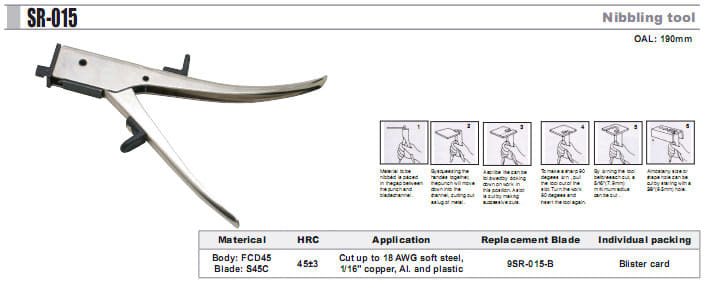

ант@нио писал(а):Источник цитаты Кость,брал уже такие приблуды?
Резак для кровельного железа(высечные ножницы) Лежат на работе,обрезаю или вырезаю ими технические проемы и отверстия в щитах и шкафах распределительных с толщиной стенок 0.8-1мм.

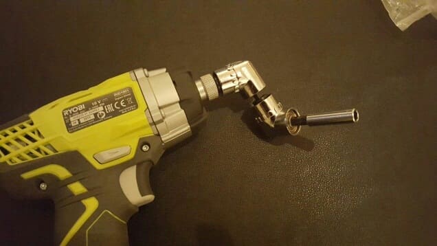

Сообщение TOPMO3 » 05 дек 2016, 19:26
Углвые и гибкие насадки на АЛИ есть.
В отзывах хвалят ...
один даже вот так приспособился ...
Перфораторы, дрели, шуруповерты
Сообщение ПАВ » 05 дек 2016, 19:39
Еврейски автомат- для стрельбы из-за угла?
Если честно- не понимаю смысл этого коленвала.

Сообщение TOPMO3 » 06 дек 2016, 09:38
ПАВ писал(а):Источник цитаты Еврейски автомат- для стрельбы из-за угла?
Тупо, показать возможности/варианты ... я так понимаю.

Сообщение ПАВ » 06 дек 2016, 10:08
Есть инструмент интересный у меня, очень удобно делать в листовом металле разные высечки-щели, окна и проч. пользуюсь много лет:

Сообщение Константин » 06 дек 2016, 15:08
ПАВ писал(а):Источник цитаты Если честно- не понимаю смысл этого коленвала.
Закручивать винты да саморезы в труднодоступных местах ну под углом или в бок кароче.Там где не помещается отвертка.
Да и кстати,на фото 2 колена встык. У моего напарника есть такой.

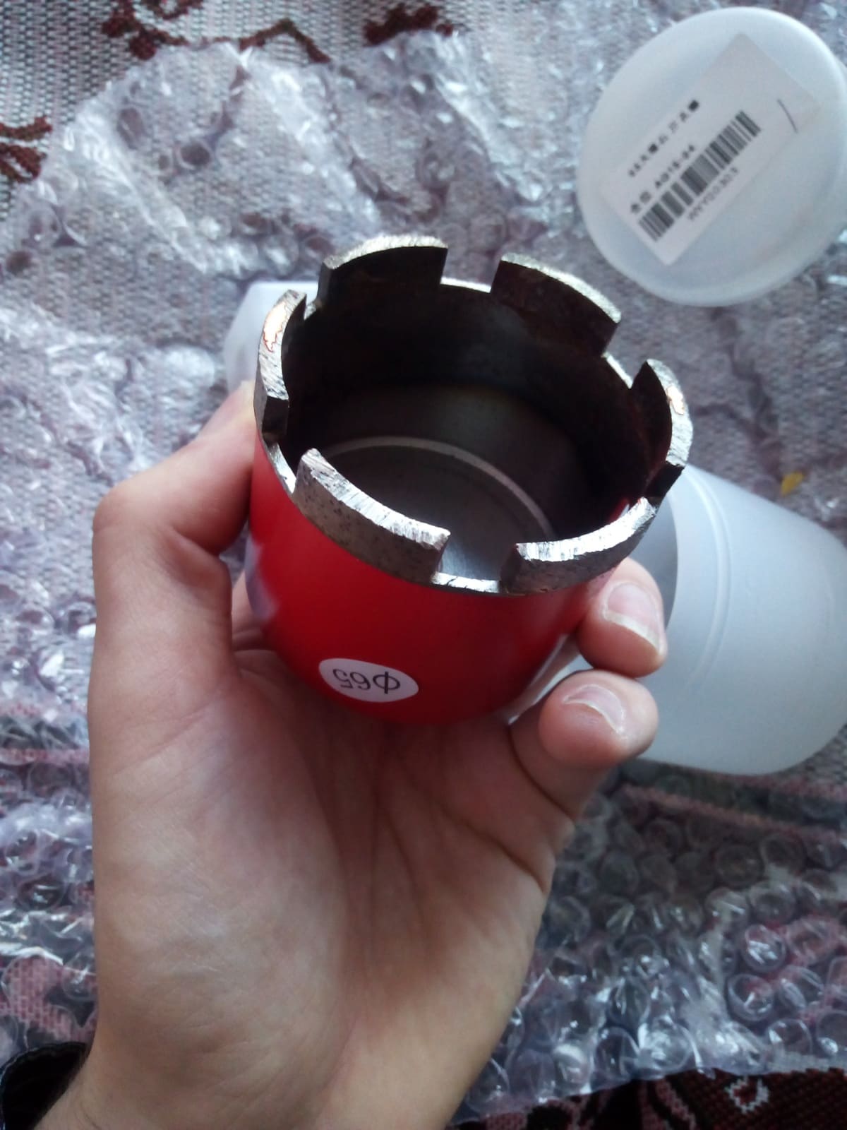

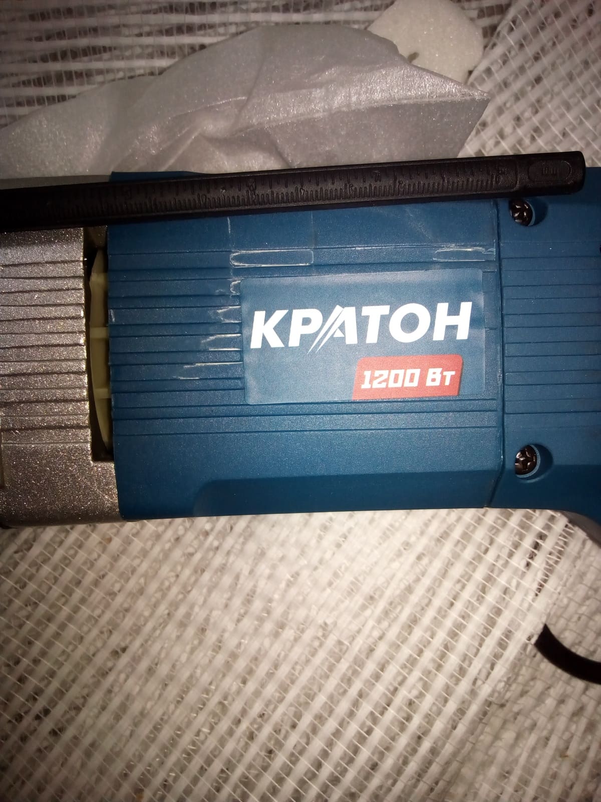

Сообщение Константин » 28 сен 2019, 17:12

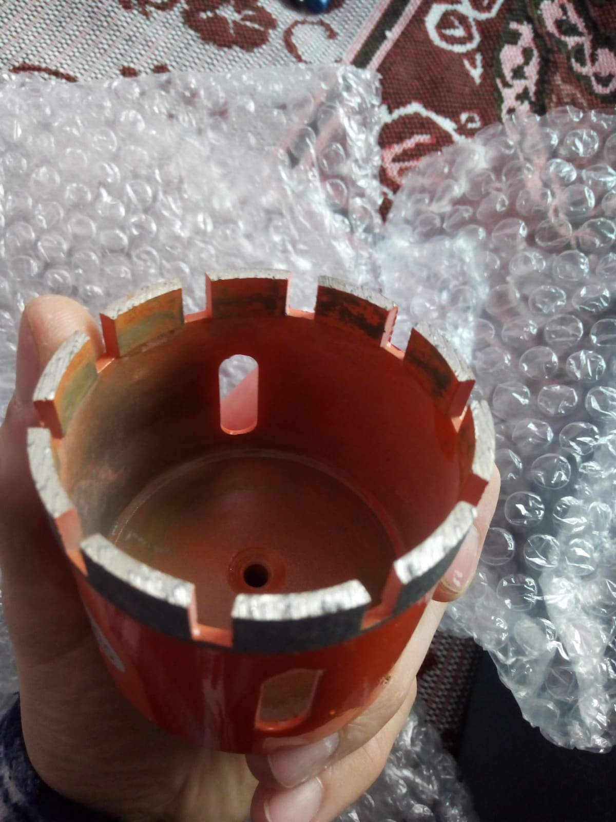

Нужна помощь. Нужен блок "модуль" токовой защиты электромотора на дрель. мощность дрели 1200 ватт.
Полное описание тут https://kraton.ru/catalog/ruchnoy_elekt ... 200_13_2p/
Суть в чем. Работаю ей. Произвожу сверление алмазными коронками сухого реза технических отверстий для коробок установочных также и проходных отверстий.
Проблема заключается в том, что дрель не оснащена предохранительной муфтой или электронной защитой от закливания. И когда происходит клин либо ломает оснастку либо сам наматываешься на вал. Хотелось индегрирывать модуль токовой защиты на такую дрель. Так сказать сделать электронную защиту от клина. Проблема в том что где его купить. Большинство инструмента имеет эту электронику вшитую в блок плавного пуска.Но к нему описаний не каких нет. Как узнать, что он умеет не знаю. У китайцев тоже с этим не все понятно. На сайтах типа Алиэкспресса вообще не ясно как оно названо.
Сообщение ПАВ » 28 сен 2019, 17:43
...мдяяя, вопрос... Если бы структура бетона была однородной, а как будет, если есть вкрапления разных по твердости минералов- там гранит, тут галька паскудная. Настроить на минимум, будет останавливаться на твердом, настроить на твердое, а что за ним?
Сообщение Константин » 28 сен 2019, 18:16
ПАВ писал(а):Источник цитаты ..мдяяя, вопрос... Если бы структура бетона была однородной, а как будет, если есть вкрапления разных по твердости минералов- там гранит, тут галька паскудная. Настроить на минимум, будет останавливаться на твердом, настроить на твердое, а что за ним?
Настроить на твердый задача.Выше его резать ничего не буду. Сухой рез вообще сложная система. Несмотря на то что используется пылеотвод. Мокрая (влажная) цементнопещанная структура оказывается первоисточником заклинивания алмазной коронки. Идет повторный процесс ощелачивания при резе.Коронка горячая. Когда проходишь такую влажную структуру цементная пудра повторно резко высыхает и схватывается на сигменте стапоря его. Да так что повторно только обратным молотом выбивать. С водой проще. Но она не применима на объектах где уже выполнены отделанные работы. Поэтому нужен такой модинг для дрели. Профессиональную не хочу брать. Работы с резом на сухую не частая задача. Не рентабельно. Дрель за 30тыс.руб и выше свой хлеб не отработает.

Константин писал(а):Источник цитаты Нужна помощь. Нужен блок "модуль" токовой защиты электромотора на дрель. мощность дрели 1200 ватт.
А не судьба подключать его к сети через удлинитель, оборудованный автоматом, соответствующего номинала?
Понимаю что придется попыхтеть, поподбирать ... "а вдруг получится"(мульт.) с шестиамперным!

Сообщение Константин » 28 сен 2019, 19:36
TOPMO3 писал(а):Источник цитаты А не судьба подключать его к сети через удлинитель, оборудованный автоматом, соответствующего номинала?
Нее тут мне будет болт в руки. Автомат реагирует на ток мгновенного отключения кратный минимум в 3 раза.А ток перегрузки в момент заклинивания примерно равен 1.2-1.5 раза от номинала. Автомат при таких токах будет ждать в течении часа. А мне руку свернет за 3 секунды.
