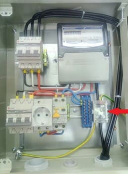

Вот нашел в Яндекс-картинках ЩУ.
Обратите внимание ... нейтральный провод проходит (без разрыва ...только изоляцию чуток снимают) через зажим в счетчик. Там же подключен проводник повторного заземления и от туда же можно брать нуль, на уходящий к дому кабель.
з.ы. ... На фото "лишний" провод - от счетчика к клеммнику (синий) ... можно было на автомат подать с зажима или от счетчика. Но возможно предусматривают дальнейшие, дополнительные подключения, и поэтому поставили как бы "лишнюю" шинку.
То что ввод трехфазный - не имеет значения. :smile:

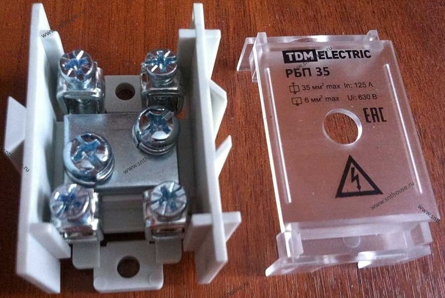

Вот нашел обзор на https://www.forumhouse.ru/useralbums/16331/view ... и фото такого, очень удобного устройства ...
Последний раз редактировалось TOPMO3 06 янв 2020, 12:08, всего редактировалось 2 раза.
