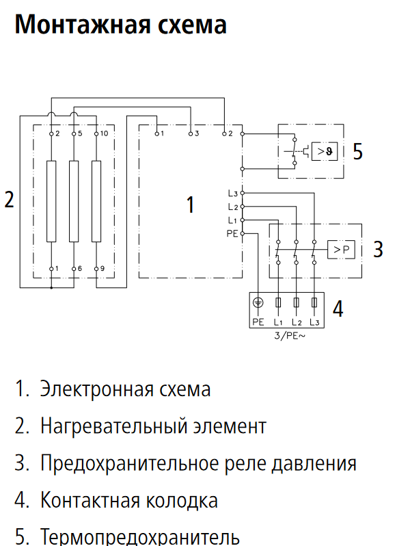

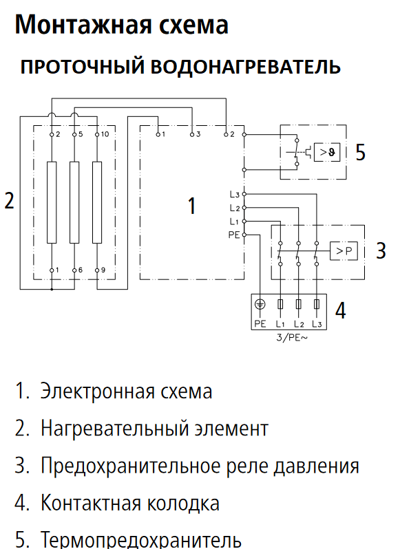

ПАВ писал(а):Источник цитаты ФИО водогрея и, очень желательно, схема подключения оного.

Нагреватель 3 фазный 1фаза =1тен, не думаю, что больше, ввод 25А.

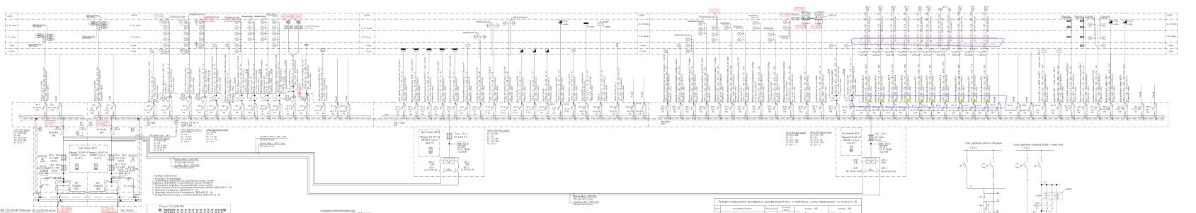

Вопрос в другом, при даких блужданиях силового нуля, не выгорит ли оборудование всей квартиры?
ПАВ писал(а):Источник цитаты Как тут быть с "блужданием"
aleksey.RU писал(а):Источник цитаты S-Bird, Организуйте разводку ноля таким образом и будет нормально

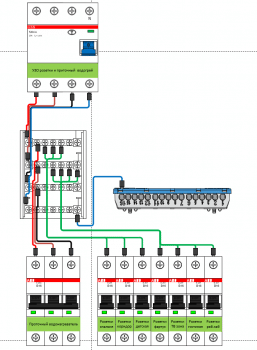

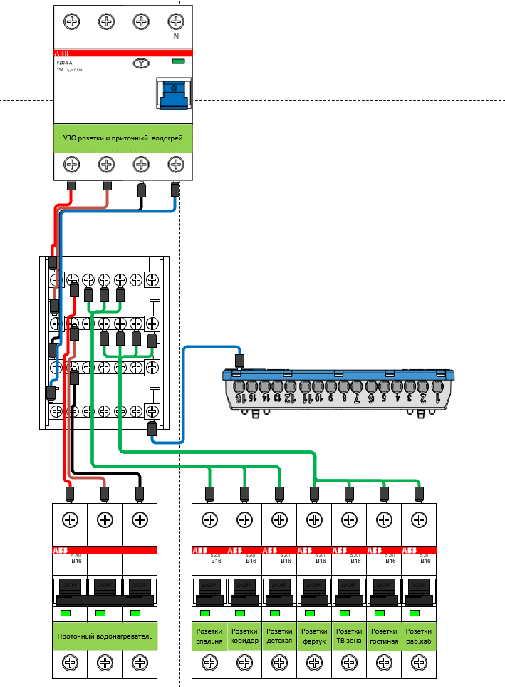

S-Bird писал(а):Источник цитаты 1. Насколько эта схема рабочая и безопасная?
S-Bird писал(а):Источник цитаты 2. Будет ли работать защита УЗО?
S-Bird писал(а):Источник цитаты 3. Что будет если пропадает одна фаза?
S-Bird писал(а):Источник цитаты 4. Есть ли способ сделать безопаснее?
ПАВ писал(а):Источник цитаты Та же ашипка- ноль к длинной гребенке идет через короткую. Зачем?
