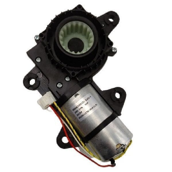

Вот полный вид мотор-редуктора (редуктор червячный).

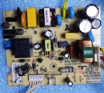

Фото платы непременно и в максимально детально, на весь кадр, а не как часто присылают- метр до платы и без резкости. И обе стороны- пайки и деталей, лучше в режиме макро. Далее- включение двигателя напрямую пробовали?

Разобрал опять. ПАВ, Вы правы, это двигатель пост. тока. На подпайке красного провода к клемме двигателя стоит +. И внутри наверное стоят пост. магниты - отвертка липнет к корпусу. Измерил напряжение DC- поднимается до максимума примерно 300 вольт. Но двигатель крутится рывками, когда начинаешь вручную тормозить редуктор он вращается увереннее. Надо теперь спаять диодный мост и попробовать напрямую от сети, будет где то 250 В. только вот нет диодов пока. Разобрать залезть внутрь проблемно - все завальцовано по кругу и корпус с боков продавлен шлицами внутрь. Даю фото платы. Если вместо двигателя подключить лампу накаливания ватт на 100 и включить в сеть и посмотреть как будет себя вести выход - я не поврежу плату?

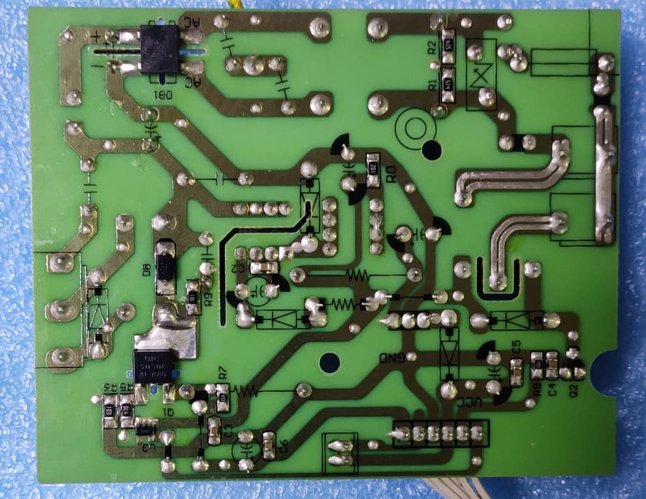

Обратную сторону платы сфоткайте - там весь цимус

Обратная сторона луны

Выходит, двигатель питается после моста постоянным напряжением? А что реле делает? Да, что на ИМС написано?

Реле включает и отключает ТЭН.ИМС - PN8024A С оборота семистор UTC 5N50L
Электродвигатель SS-986629 хлебопечки
Сообщение ПАВ » 10 ноя 2022, 14:21
Первое- драйвер светодиодов!!!???, второе- мощный N-канальный ключ. Мдяяя, навертели.

обычный ШИМ
Сообщение ПАВ » 10 ноя 2022, 14:25
Да, нешто не нашлось проще решения? Тут без разделительного трансформатора, осциллографа и проч. не обойтись. 0,5 л спирта- само собой. :blush:
