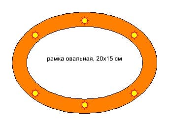

Может быть кто-то знает, где можно заказать работоспособную готовую цепь. Получается, нужно что-то вроде мини гирлянды, длина 50см, 5 маленьких
лампочек (через каждые 10см) и чтобы все это подключалось к отсеку с батарейками через кнопку выключатель. Светодиоды должны быть неяркие, свет теплый белый или желтый. И чем они короче по высоте- тем лучше ( чтобы сильно не выпирали). Один режим без мигания.

Paty писал(а):Источник цитаты... нужно что-то вроде мини гирлянды, длина 50см, 5 маленьких лампочек (через каждые 10см)...
Сомневаюсь, что найдется именно с такими габаритами ... проще, если сами не умеете паять, заказать какому нить знакомому паяльщику. :pardon:
Но сначала, надо конкретно определиться по конструктиву, схеме и питанию.
Например я бы предложил выбрать питание не 12В., а 5В ... т.е. предусмотреть возможность, при отсутствии батареек, питания от Вашей телефонной зарядки.

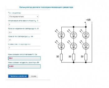

Сходить в магазин и выбрать, среди сотни разных типов светодиодов, те которые подойдут для реализации, Вашей "хотелки" ... предлагаю выбирать из семейства SMD 3528, они имеют толщину меньше 2мм. Питание варируется от 2В. до 3В. на светодиод ... т.е. схема соединения может быть разной, в зависимости от Вашего выбора, конкретных светодиодов.
Когда произведем расчеты по питанию (резисторов) и нарисуем схему, тогда и ищите исполнителя ... а может и сами осмелитесь спаять.
Если согласны на "альтернативное" питание от зарядки, надо будет, заодно, приобрести гнездо для подключения "микро_усби".

Знакомого паяльщика нет, в том-то и беда ) питание в принципе без разницы, можно и 5В, даже лучше наверное. Про альтернативное питание- супер, спасибо! Попробую сходить и выбрать светодиоды, потом разобраться со схемой..

Сообщение TOPMO3 » 02 окт 2022, 20:27
воть ...

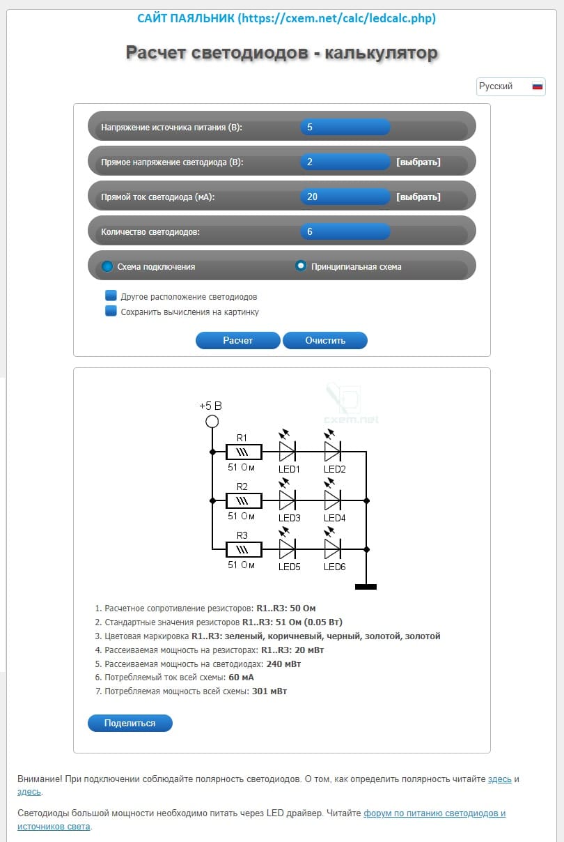

Сообщение TOPMO3 » 02 окт 2022, 21:20
TOPMO3 писал(а):Источник цитаты воть ...

Сообщение Paty » 02 окт 2022, 21:22
ТОРМОЗ, спасибо, пойду с этой схемой!

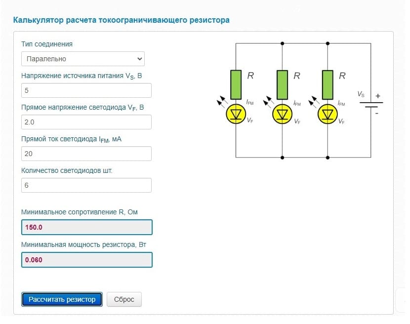

Сообщение TOPMO3 » 03 окт 2022, 08:16
С другого сайта ...
