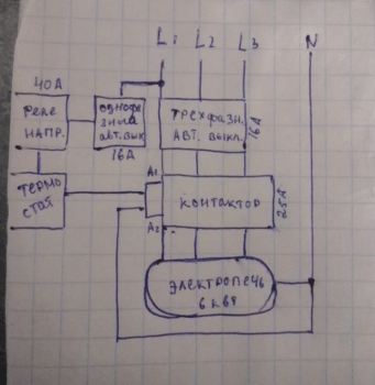

Здравствуйте! Подскажите, пожалуйста, является ли безопасной в случае обрыва нуля или фазного провода схема, при которой термостат, подключенный после однофазного реле напряжения, управляет трехфазной печью через контактор. При этом перед контактором нет трехфазного реле напряжения.
Схему подключения автоматики и схему подключения печи прикрепляю.
При обрыве фазы 1 всё понятно: реле сработает и отключит нагрузку (печь). Вопрос в том, какие возможны опасные явления при обрыве фаз 2 и 3, а также при обрыве нуля.

Сообщение aleksey.RU » 06 дек 2022, 14:33
viboxjuwin писал(а):Источник цитаты реле сработает
Реле - это такое всеобъемлющее название, как например машина. Шагающий экскаватор тоже машина.
viboxjuwin писал(а):Источник цитаты возможны опасные явления при обрыве фаз 2 и 3
Уменьшение мощности нагрева
viboxjuwin писал(а):Источник цитаты а также при обрыве нуля
Как с вариантом, при пропадании фазы №1- для схемы слева. Ничего для схемы справа.

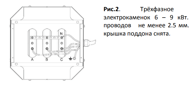

Вообще нужно заземление - 5й провод который соединяется с контуром заземления. На рисунке 2 показано пять жил не спроста.
Если Ваш проводник с буквой N отгорит, то может убить током при прикосновении к Вашему агрегату (по схеме слева)

Сообщение viboxjuwin » 06 дек 2022, 16:19
Да, заземляющий проводник обязательно нужен! Спасибо, что подметили. Забыл указать на схеме.

Сообщение aleksey.RU » 06 дек 2022, 16:34
Grauf писал(а):Источник цитаты А почему нельзя было и сам котел посадить на реле защиты?
Что там защищать?
при обрыве фазы 2 и 3 хоть система не разморозится. А с защитами - кирдык

Сообщение viboxjuwin » 06 дек 2022, 17:52
Grauf писал(а):Источник цитаты С котлами (если только не кустариили) обычно ничего не случается. Падение отопительной мощности или выключение.
Спасибо за ответ! Вы имеете ввиду трехфазное реле напряжения перед контактором? Идея хорошая. Наверно, кашу маслом не испортим.

Сообщение viboxjuwin » 06 дек 2022, 18:17
Что там защищать?
Абсолютно согласен. Главное, чтобы при обрыве фазы 2 или 3 не возникало пожароопасной ситуации из-за увеличения силы тока.

Сообщение aleksey.RU » 06 дек 2022, 18:19
viboxjuwin писал(а):Источник цитаты при обрыве фазы 2 или 3 не возникало пожароопасной ситуации из-за увеличения силы тока.
с чего это вдруг :biggrin: новые законы физики открываем?

Сообщение viboxjuwin » 06 дек 2022, 18:31
:biggrin: :biggrin: :biggrin:
Чушь сморозил. Прошу прощения :)))
Напряжение же больше не становится, значит и току неоткуда большему взяться.
