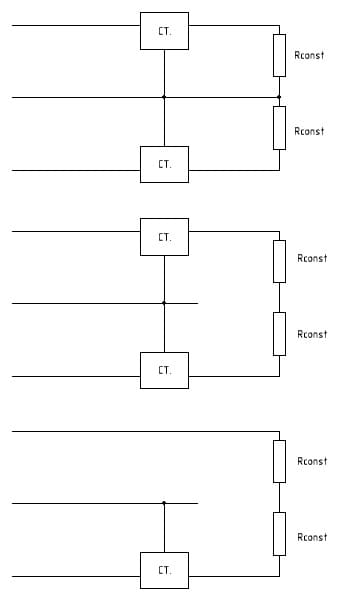

И что будет? Средняя точка обмоток мотора будет плавающей, на нее будет смотреть и опираться схема управления сервосистемой, или нет? Ведь у СН, любого, контроль и по входу, и по выходу, и оба от общей точки- ноля. Или я еще не проснулся и ошибаюсь?
aleksey.RU
Сообщения: 1397
Репутация: 137
Откуда: СССР
Что выбрать 1 трехфазный или три однофазных стабилизатора
Сообщение aleksey.RU » 28 дек 2022, 08:42
ПАВ писал(а):Источник цитаты ошибаюсь?
в данном случае, да.
Нагрузка симметричная (двигатель, R обм=const)
ПАВ писал(а):Источник цитаты Средняя точка обмоток мотора будет плавающей
ага
ПАВ писал(а):Источник цитаты на нее будет смотреть и опираться схема управления сервосистемой
нет, она смотрит на обший ноль и стабилизирует фазное напряжение сети
И при не симметрии линейного напряжения виртуальный ноль на двигателе как бы смещается относительно ноля сети, выравнивая напряжение на обмотках двигателя.
Я уже практически не помню теоретическую электротехнику. Но если грубо, получается, что как 3фазная сеть с обрывом ноля, только наоборот
Во всех случаях при Rconst = Rconst напряжение на резисторах будет ровно половина от приложенного напряжения
Сообщение ПАВ » 28 дек 2022, 08:49
Все-таки, схема не полная, где третий R ?

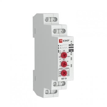

Дмитрий1988 писал(а):Источник цитаты еще один раз заметил на новом электро двигателе что при перекосе в 60 вольт он сильно греется, после этого защиту и поменял на 30 вольт
Дмитрий1988, а градуировка реле в вольтах или в % ? Какая маркировка/название реле?

В РН обычно в вольтах установки, т.к. прОценты вещь условная, т.к. надо знать, сколько это 100%

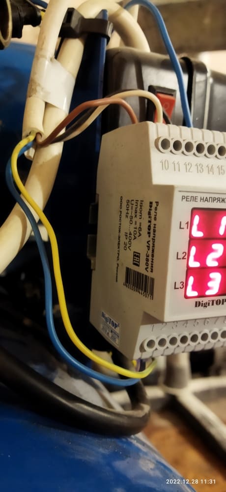

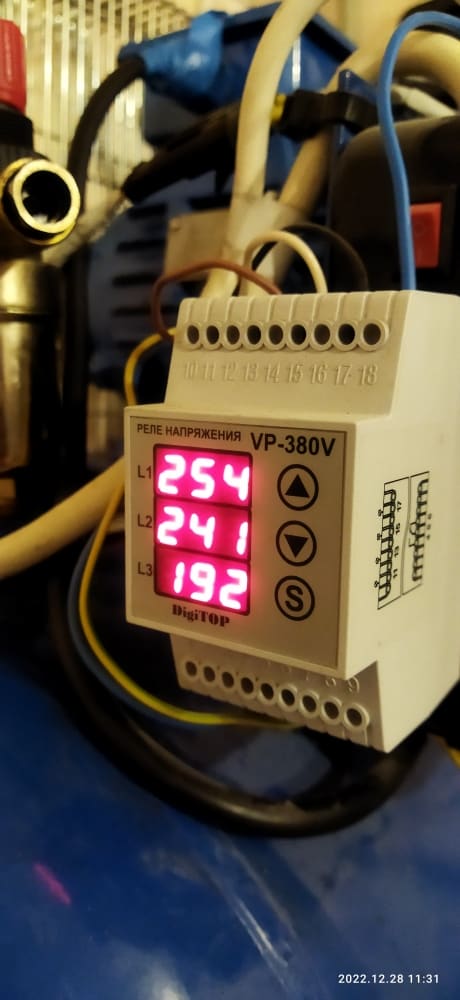

После обеда второй переставлю на фазу 1 (А), а третья фаза у меня техническая на ней сварка работает, насосы, стиралки...Посмотрим как они в паре будут работать, день-два понаблюдаю и потом на стационарное место на чердак и щиток сделаю байпаса на всякий случай

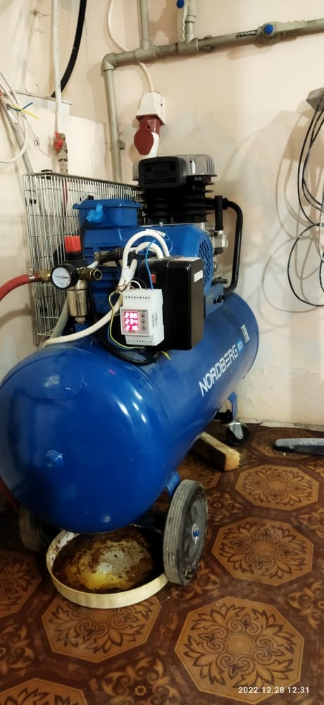

компрессор запустился без проблем, не греется стабилизатор не гудит, одновременно пробовал подъемником работать, все ок

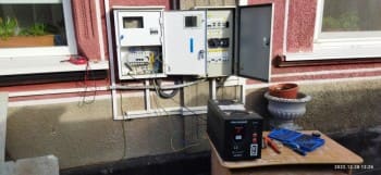

так временно подключил для теста на вводе, потом в планах на чердак

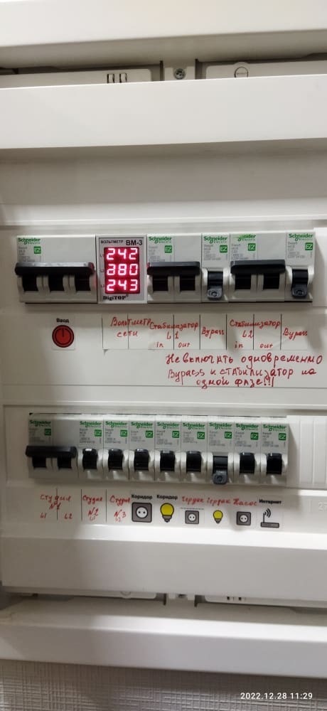

лицевая сторона, в аварии до установки СН
щиток внутри дома, напряж не проявилось на фото было 240 190 240 примерно, это до переставления СН

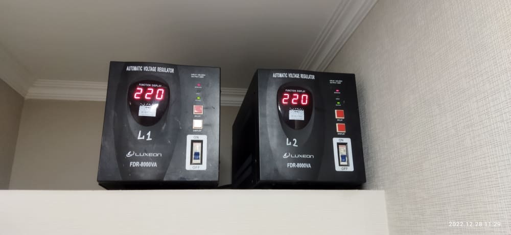

так стояли дружно стабилизаторы, на однофазные потребители
вот защитное реле, сейчас в аварии так как большой перекос

на моем нет к сожалению, но чтобы даже мои женщины могли включить на прямую, сделаю отдельный щиток...главное не включать одновременно СН и байпас...попробовал как то все загудело и СН и в щитке, но не стал дожидаться последствий байпас отключил

Я сделал так в доме, 2 автомата спарки дают фазу на СН и выводят оттуда фазу, а байпас напрямую соединяет. Разве так нельзя?
