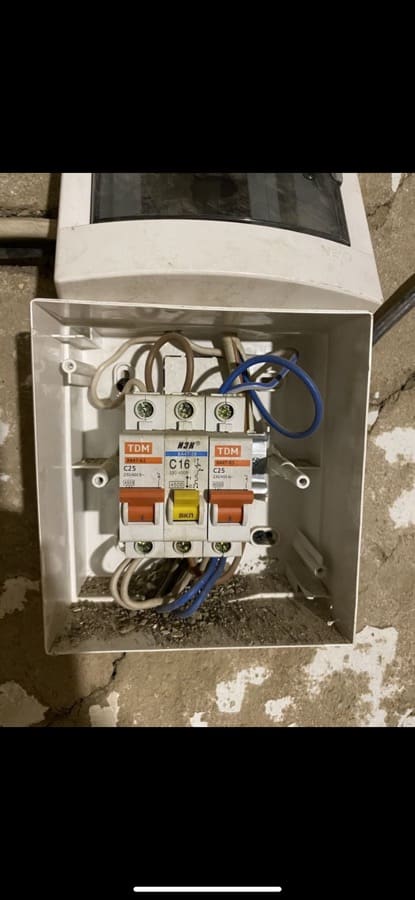

Имеется мини щит (на фото), в нем три автомата, провод с улицы который сечением 2*4, а на вид 2*2,5, с автомата С40 однополюсного (который стоит под счетчиком) заходит в дом и подключен сверху крайних автоматов С25 (провод ноль получается подключили через автомат), снизу левого автомата выходят две фазы на разную часть комнат:

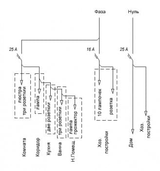

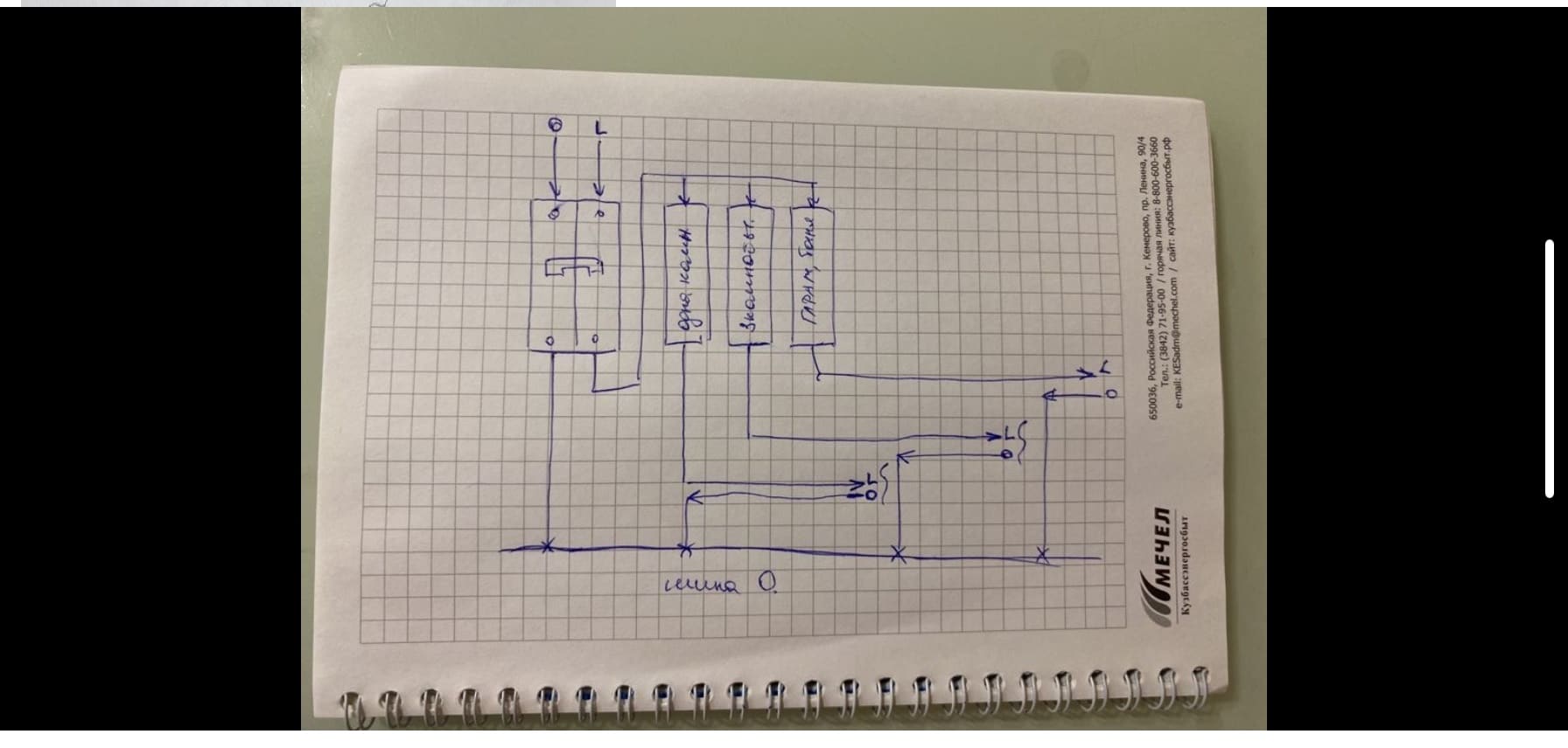

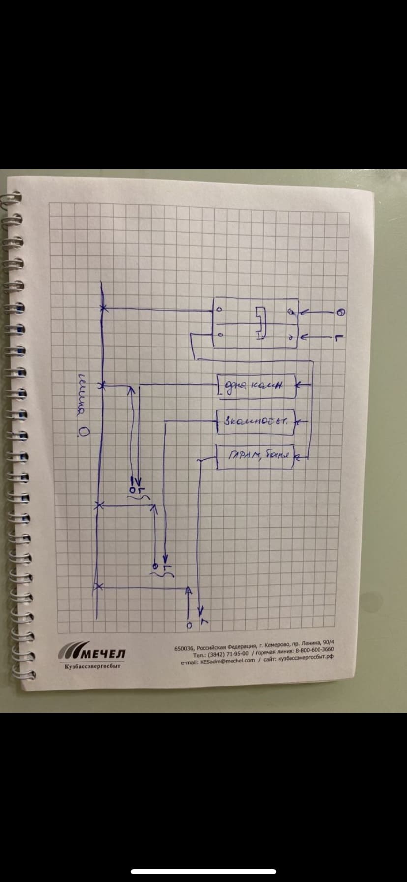

Примерная схема которую я нарисовал исходя из того, что нагуглил))) только надо добавить 4й автомат на бойлер
Фото щита на данный момент

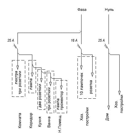

ТОРМОЗ, мЭрси за схему, но ей место, я тАк думаю, должно быть в начале темы, дааа???
