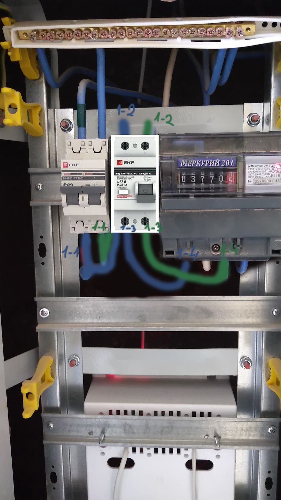

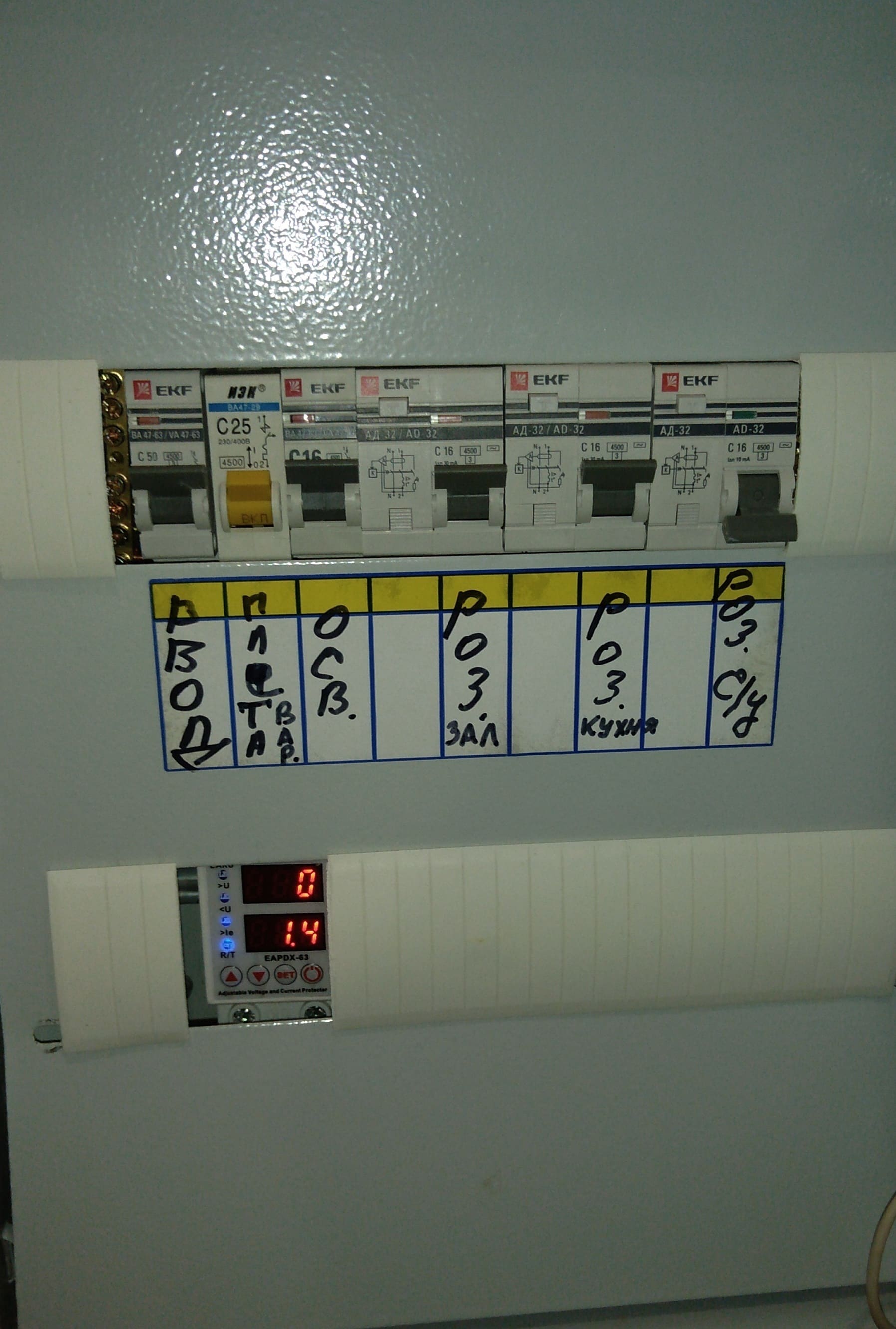

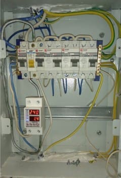

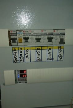

Есть в квартире щиток. Вводный автомат, от него питаются два обычных автомата (варочная плита и освещение) и три диф автомата. Получается человек от поражения тока от освещения и/или плиты не защищен?
Если верно, то хотел бы поставить УЗО.
https://cs14.pikabu.ru/images/big_size_ ... 093492.jpg
Вот так выглядит со снятой панелью.
https://cs13.pikabu.ru/images/previews_ ... 649006.jpg

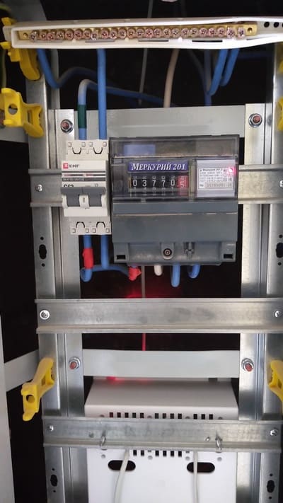

Но тогда надо много что переставлять. Есть ещё двух полюсный автомат и счётчик в общем коридоре
https://cs13.pikabu.ru/images/previews_ ... 829175.jpg
Что, если автомат и счётчик сдвинуть в разные стороны, освободив место под УЗО на квартиру? Допустимо ставить УЗО до счётчика? Я не нашёл пломбы на счётчик, но провода счётчика трогать и не буду. Отсоединю провода с выхода с автомата и подсоединю их к выходу УЗО

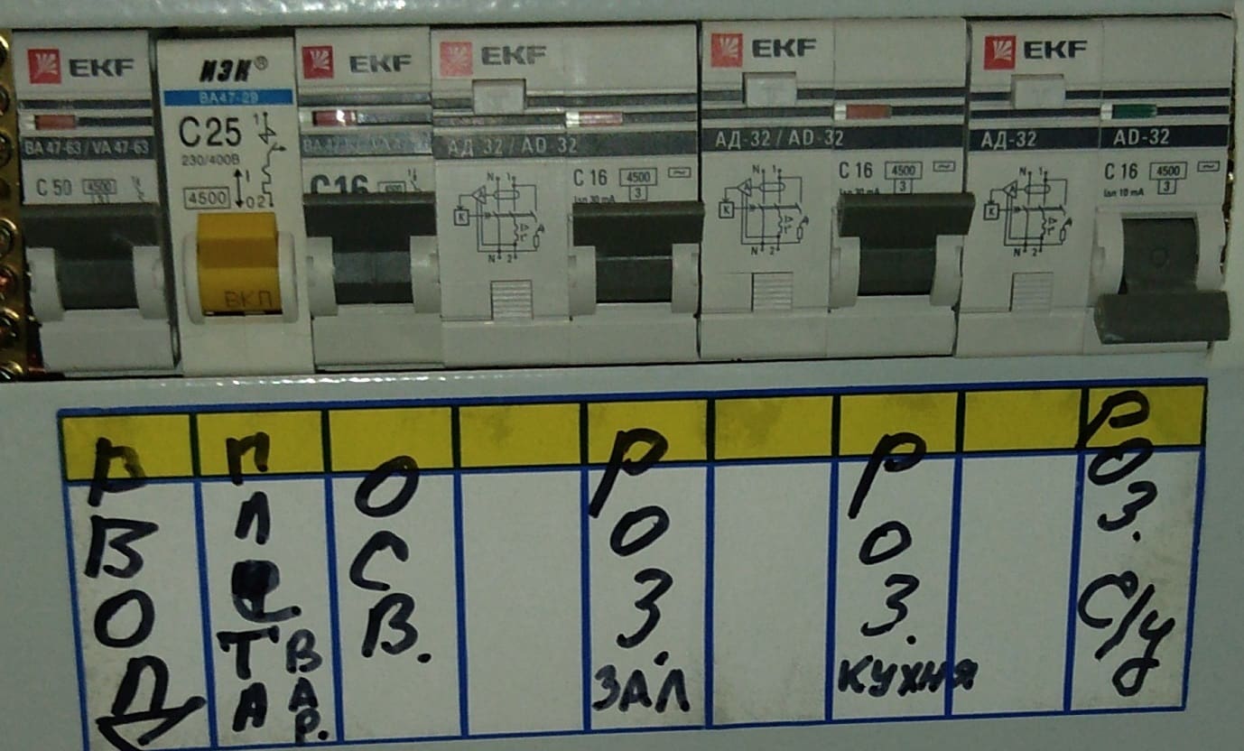

ПАВ писал(а):Источник цитаты Дифавтомат есть УЗО и АВ в одном корпусе.Не видны параметры ваших ДА, однако.
дифы на с16, дешовые от застройщика. Вроде бы электронное, тип АС. (срабатывание 30 мА на зал и кухню, на ванну 10 мА)

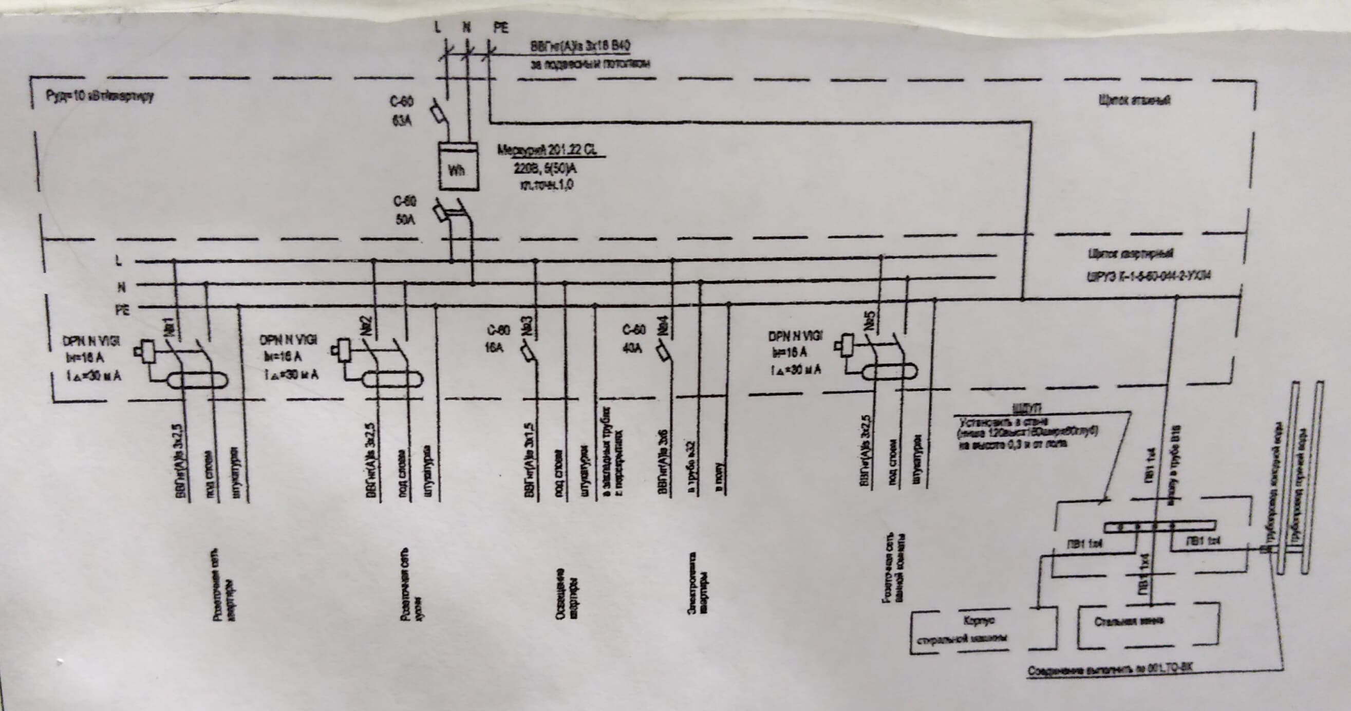

добавил в иллюстрации, но на всякий случай EKF АД-32, с16, номинальная отключающая способность 4500 Ам.
Ещё схему добавил (но в щитке я поставил вместо с40 на плиту с25 и установил реле напряжения). Так же на схеме с63 изображён как однополюсный, но он двухполюсный. А с50, наоборот, однополюсный.
