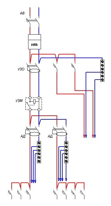

Не знаю, как тут загрузить фото. Вот накидал схему от руки:
https://www.forumhouse.ru/attachments/8577219/
В обоих щитах N и PE разделены. В розетках - так же.
ElectrikMSK

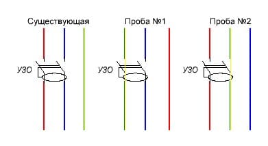

Если бы на Ваших пяти метрах, постоянно происходили какие нить движения ... можно было бы подумать, что меняется утечка.
Совет №1: Попробуйте сделать так ... :smile:

Это что такое? PE (землю) пускать через клемму УЗО? Впервые такое вижу...

Выбивает УЗО , причем не всегда
Сообщение TOPMO3 » 10 мар 2023, 22:54
ElectrikMSK писал(а):Источник цитатыЭто что такое? PE (землю) пускать через клемму УЗО? Впервые такое вижу...
На нашем форуме можно и не такое увидеть! :biggrin:
Как я понял, мой совет Вы не поняли ... тогда даю подсказку.
"Вам надо шашечки ... или ехать?"(с) :wink:
