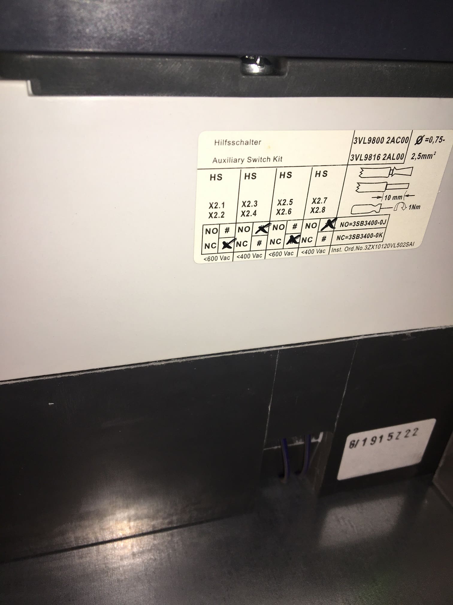

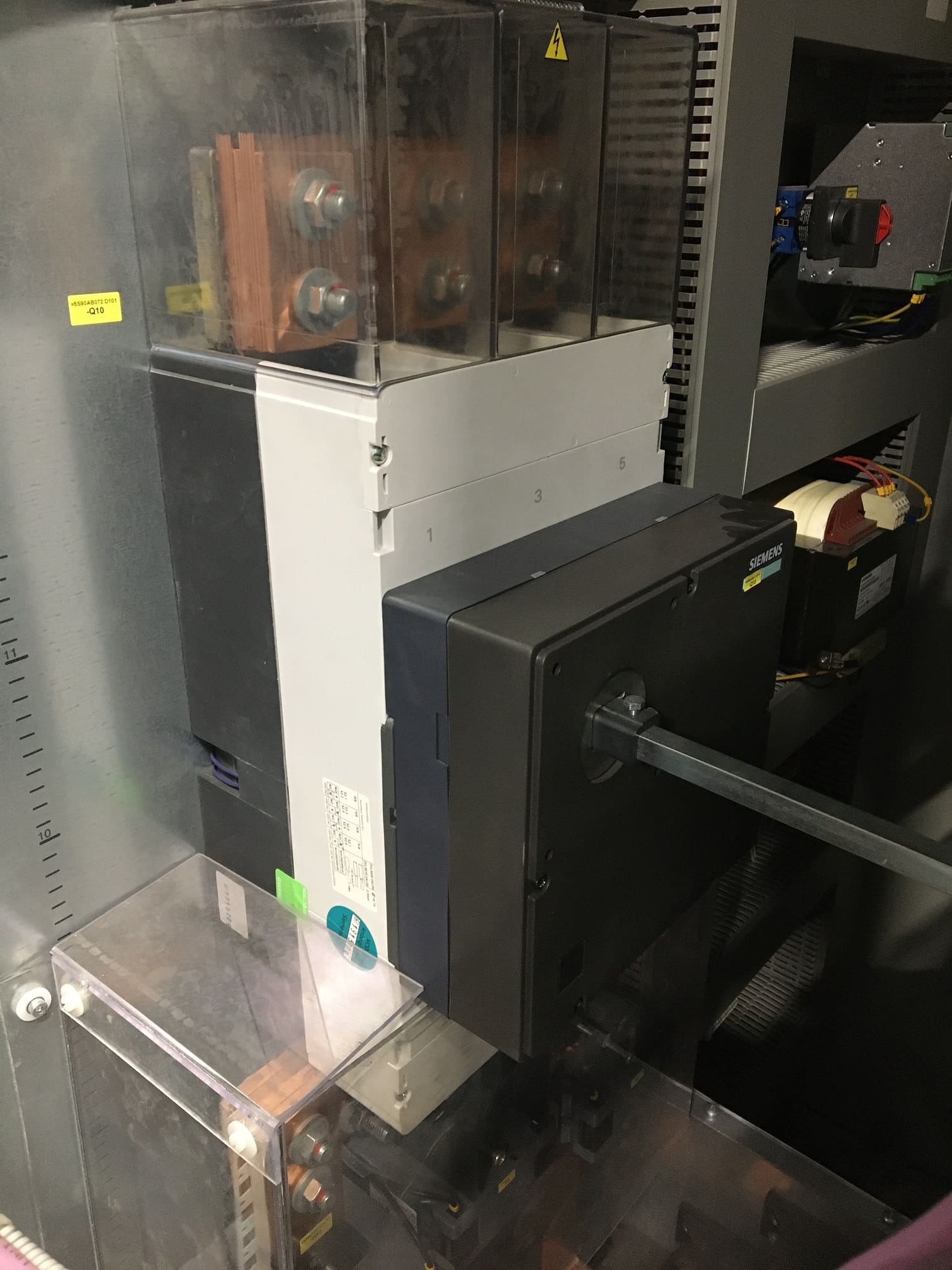

Советовать что либо не видя всей картины - чревато.
Ii - это ток по КЗ или пусковой. Можно посоветовать добавить tR(S)=3-4
Что за оборудование, какая нагрузка?
Работая с таким оборудованием нужно знать принципы работы таких автоматов.

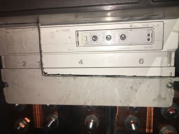

Dieego писал(а):Источник цитаты Ir уставка тока срабатывания защиты от перегрузки с длительной выдержкой времени - 0.9
Dieego писал(а):Источник цитаты Ii уставка тока срабатывания защиты от короткого замыкания мгновенного действия - 1,25
Dieego писал(а):Источник цитаты Поясните принцип работы автомата (почему он отключается), может каких параметров нет (например спрятаны по корпус
