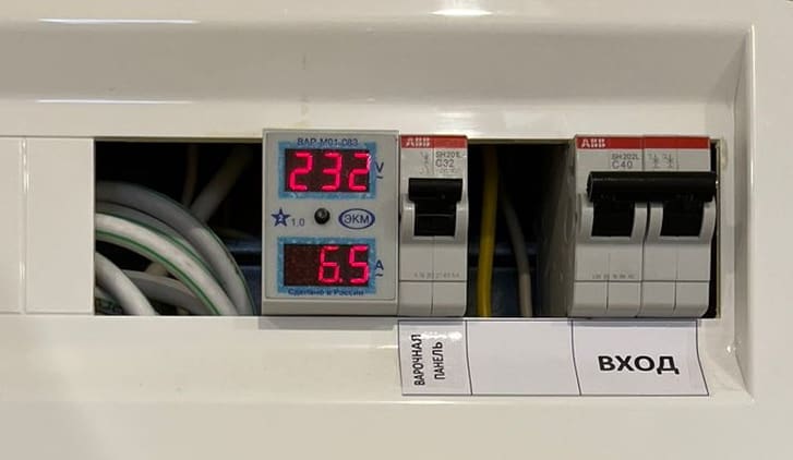

Докладываю. Приехал достаточно грамотный, на мой взгляд, мастер электрик. Провел диагностику электрической сети квартиры. Заодно всего: от щитка, домашних УЗО до всяких загадочных напряжений, контактов и нагрузок. Узнал от него много нового и интересного.
Каких-либо претензий к электрике нашего дома у него не возникло. Впрочем, как он сказал, для более менее объективной оценки параметров обычно к сети подключают аппарат на 2-3 суток. А потом снимают параметры. И то, надо понимать что за эти 3 дня скачков может и не произойти.
Забавно, но оказалось, что я сам мог узнать состояние напряжения, поскольку у меня стоит вот этот измеритель.
По сабжу, стабилизатор не облегчит жизнь моей морозилки, т.к. скорее всего, вопрос не в электричестве, а больше в качестве Бирюсы и рабочей температуре.

Сообщение ПАВ » 06 апр 2023, 17:36
Имея такой прибор, вполне приличный, начинаете делать знакомое вам дело- составляете карту, только не температуры больного, а напряжения. Наиболее интересная картина- утренний и особенно вечерний пик. Я к чему- для вялотекущих изменений отлично подходит СН с сервоприводом, при резких- тиристорный или симисторный. Релейные я игнорирую, но это не закон, а только мое мнение.
