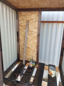

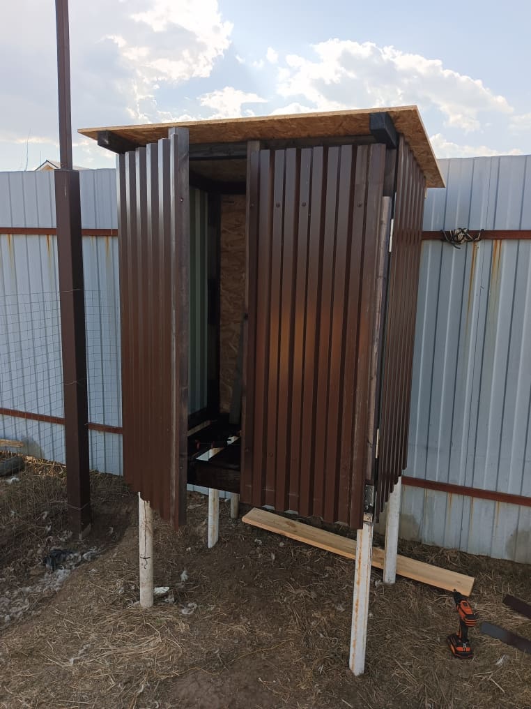

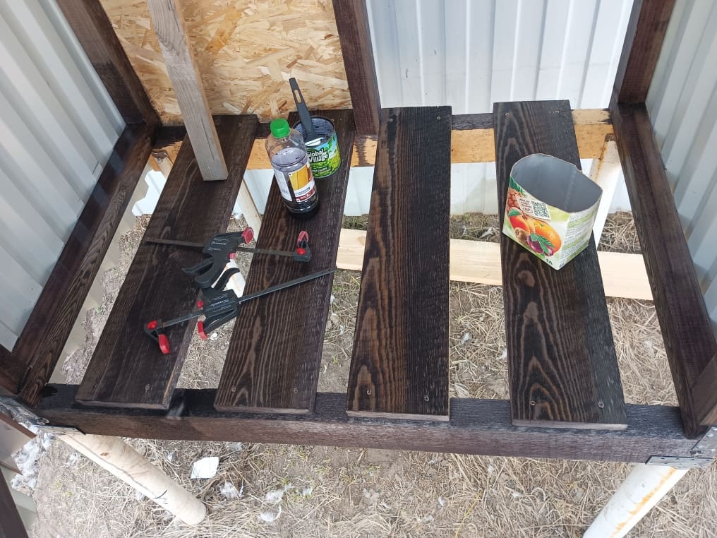

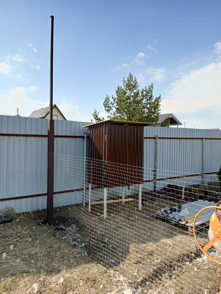

Похвастаюсь своим шкафом. Никогда не делал ничего подобного, да еще и для генератора. Вот, с божьей помощью, собрал. И продувается, и дождь не замочит. Генератор там пыхтеть будет.
