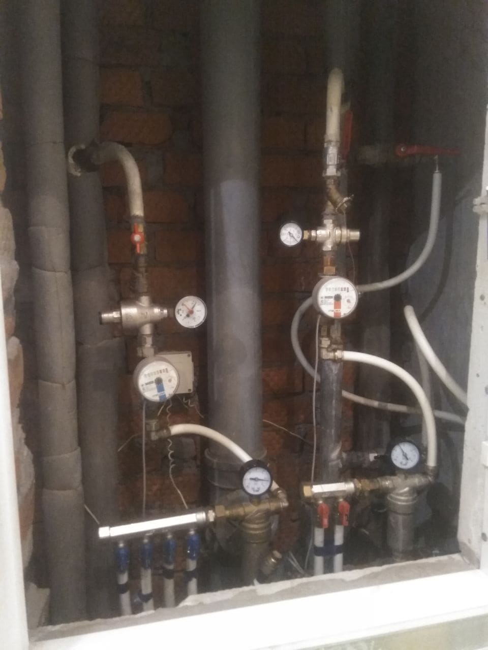

Подскажите, пожалуйста, зачем нужно заземление в сантехническом шкафу (где счетчики воды, разводка труб и т.п.)? Что именно нужно заземлять?)

Thesuccess писал(а):Источник цитаты Подскажите, пожалуйста, зачем нужно заземление в сантехническом шкафу (где счетчики воды, разводка труб и т.п.)? Что именно нужно заземлять?)
Нам бы фото ... откель нам угадать, что там у Вас установлено?

Сообщение Thesuccess » 27 май 2023, 11:05
TOPMO3 писал(а):Источник цитаты Нам бы фото ... откель нам угадать, что там у Вас установлено?

Сообщение aleksey.RU » 27 май 2023, 12:08
Thesuccess писал(а):Источник цитаты зачем нужно заземление в сантехническом шкафу
1. что бы коробка не мозолила глаза на видном месте санузла
2. заземлить металлические трубы ввода в здание/помещение, если есть
3. заземлить электронагреватели, если есть
4. заземлить металлические корыта душа/ванны, если они металл
если всего этого нет - то на НЕТ и суда нет :biggrin:
ясен пень, что сгоны/фильтры/краны/манометры заземлять не нужно
