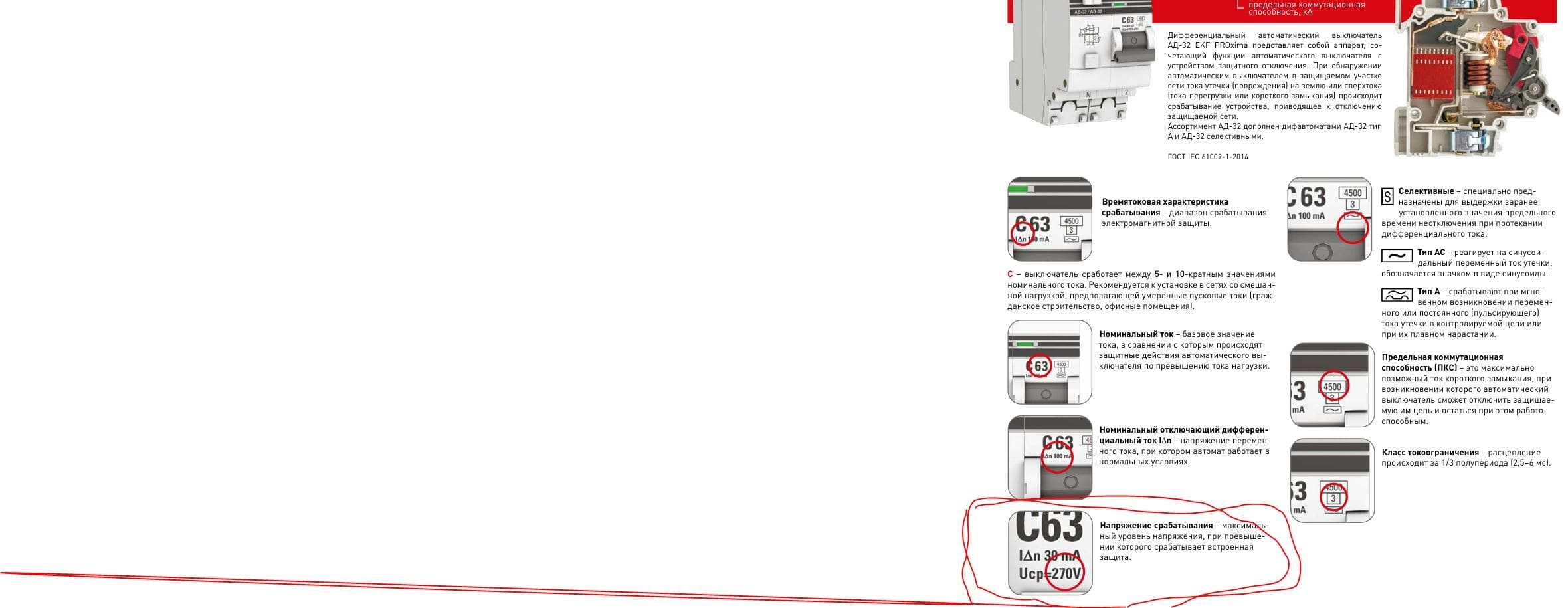

Да бросьте вы спорить о синусоиде/несинусоиде, ответьте просто, почему отключаются дифы ... какая их часть отрабатывает не заложенную в них функцию - "реле напряжения"? :smile:
Поди зря народ покупает эти РН_ки ... получается достаточно диф установить и получишь три в одном! :biggrin:
Автомат отключается от перегрузки и токов короткого замыкания, УЗО отключается при появлении утечки - т.е. имеем три причины.
Какой из них может создать стабилизатор, находящийся до дифа? :wink:
Предположу ... автору надодь приобрести дифы с электромеханическим УЗО ... скорее всего, проблема уйдет на нет.

Проблема выяснена: при резком изменении входного напряжения не успевает сработать и на долю секунды получается скачёк больше допустимых 250 вольт. Очень многие оказались правы:
ПАВ писал(а):Источник цитаты будет выдавать на выходе сумасшедшие скачки
. Извините всех не перечислю, но всем спасибо!
Так же хоть и написано в инструкции, что не ломает синусоиду, но при работе гудит насос в котле! Хотя проверить я это не могу(нет осциллографа), но электрик так сказал!
Ещё раз спасибо всем кто шел со мной к истине, но главная проблема, которая меня до сих пор волнует, как сделать, что б дифы не выбивало?!
Варианты:
1. Купить не Атнасер, а нормальный стабилизатор.(Дороговато для меня, итак уже потратился!)
2. Купить какое-то устройство на DIN-рейку, что б гасило или отключало напругу больше 250(или 245) вольт.
3. Ваш вариант.
