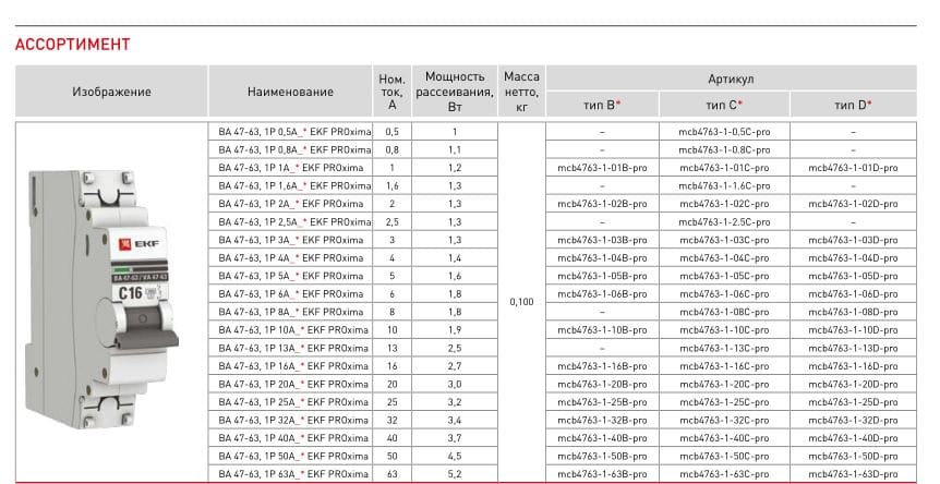

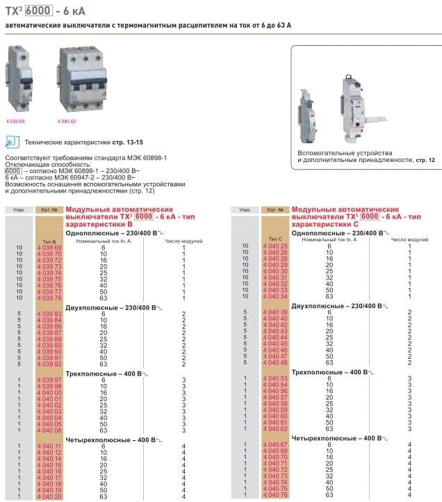

Не часто встречал АВ на 13 ампер, Легранд?

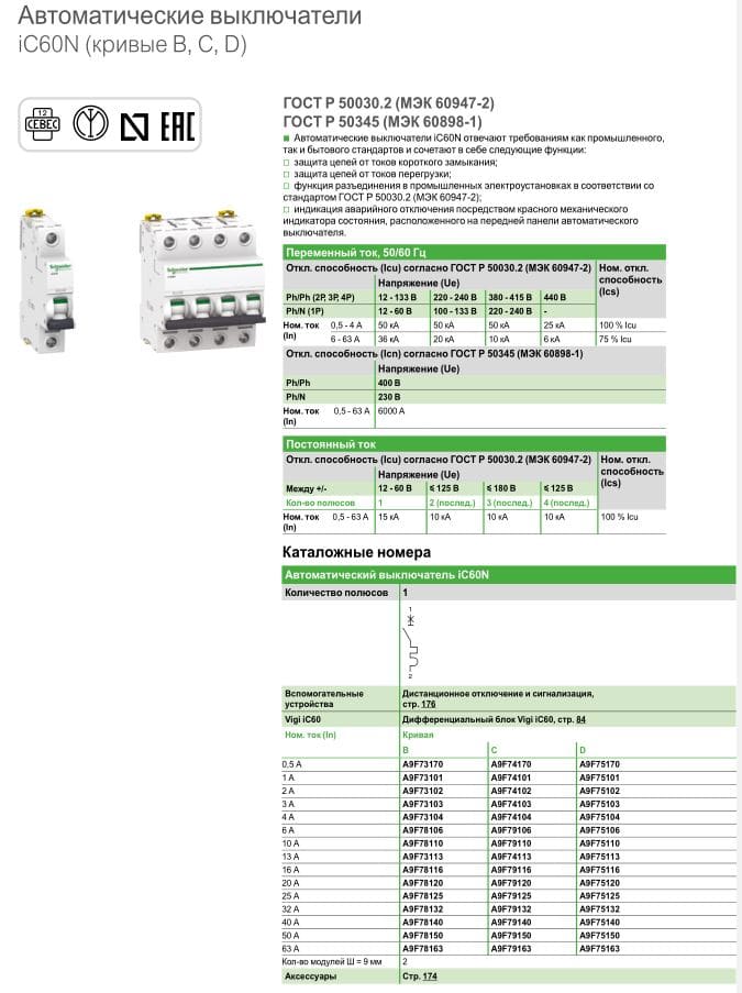

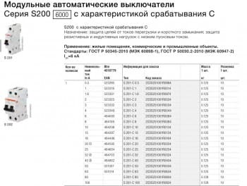

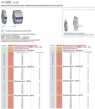

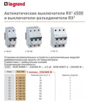

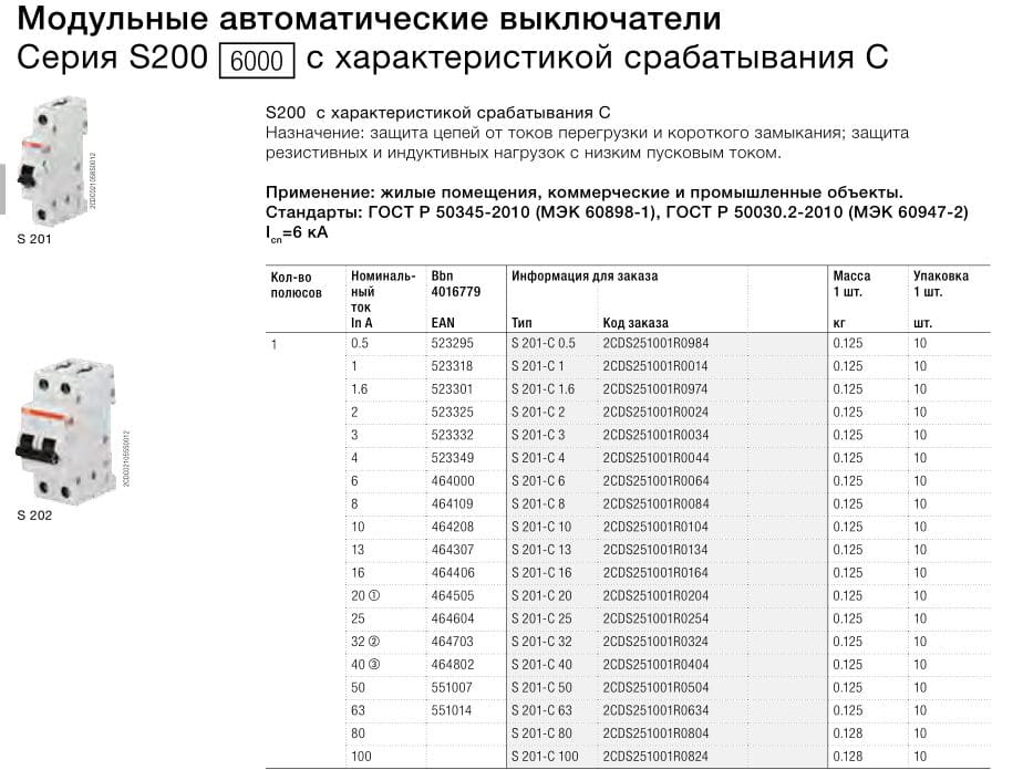

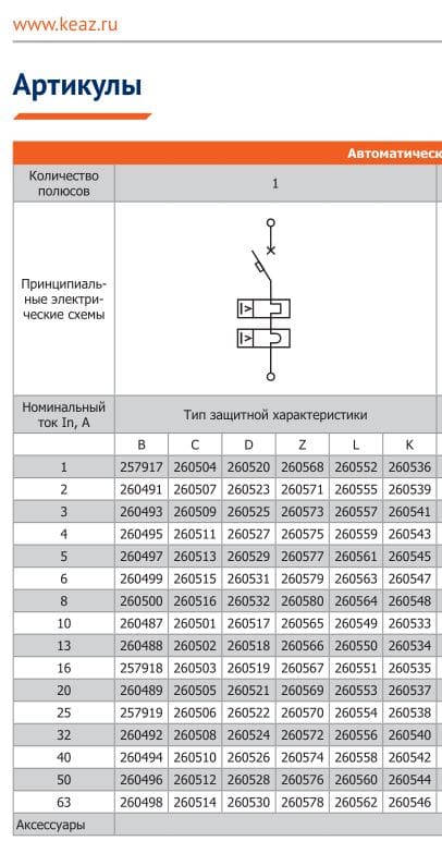

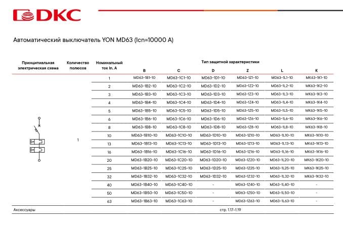

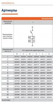

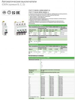

ПАВ писал(а):Источник цитаты Не часто встречал АВ на 13 ампер, Легранд?
эти номиналы заказные, и есть у всех производителей , стандартный ряд номиналов я приводил, но ТС не читает

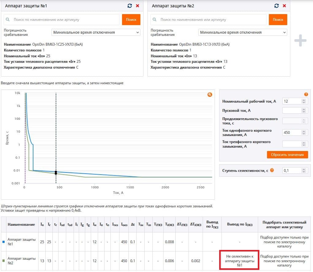

mr.zorg86 писал(а):Источник цитаты На вводе главный АВ 25А
это сильно сужает номиналы автоматов после.
Т.Е при сробатывании автоматов 16 и 20А после ввода, будет выбивать вводной автомат вместе с групповым - это и есть нарушение селективности

Среди АВВ в справочнике Коннова А13 не видел, когда покупал А10 и А16А, тоже не было.

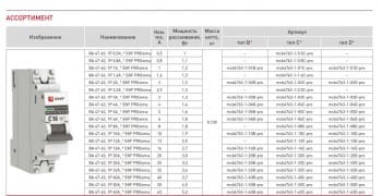

ИЕК , Тюмень.

В бытовых сериях их нет
