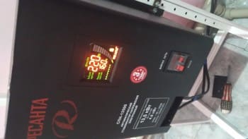

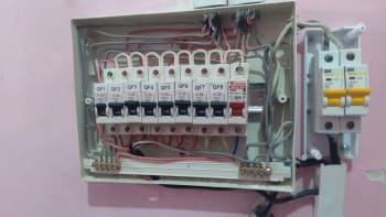

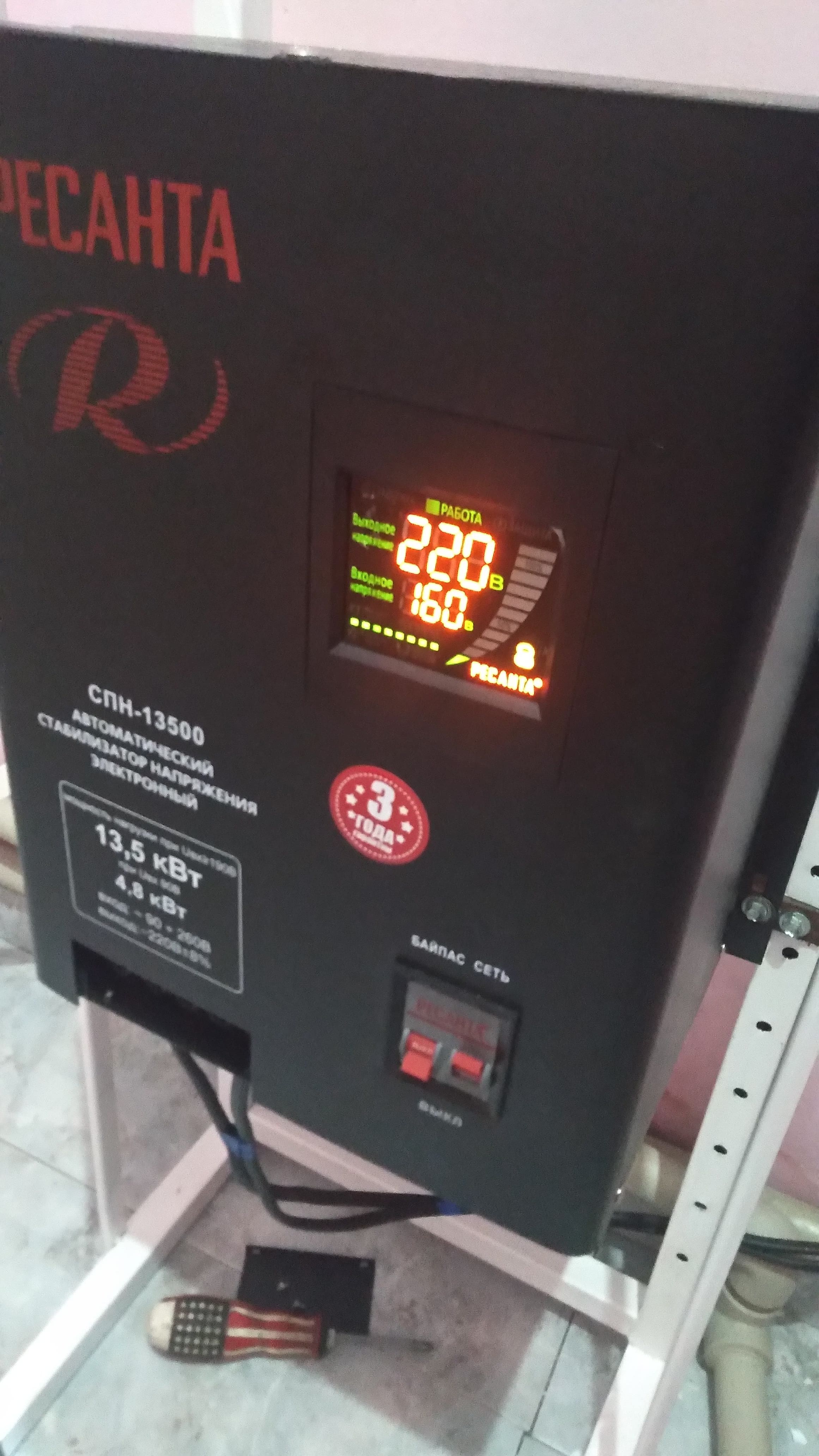

Здравствуйте форумчане, Подключили "РЕСАНТА СПН-13500" на гарантий без проверки в магазине ибо сказали не предусмотрено проверите когда поставите, ну мы и поставили, после установки стабилизатора под вечер вход начал показывать 140-160 раньше до установки ток показывал от 176-200 даже летом! но никак не 140-160. Может стабилизатор сам потребляет ток и ток приседает Что насчет линия провода, провода достаточно толстые какая может быть причина может не правильно подключили или сечение провода не такой подобрали?

noobelectro писал(а):Источник цитаты после установки стабилизатора под вечер вход начал показывать 140-160 раньше до установки ток показывал от 176-200 даже летом! но никак не 140-160
Это автор пишет величины напряжений на входе стаба.
До установки стаба напряжение сети было 176-200 В.
Стабилизатор поднимает напряжение на выходе до 220 В увеличивая потребляемый ток от сети.
Например, для питания нагрузки в 2 кВт, при напряжении 220 В нужен ток 2000/220=9А, а при напряжении 176В получается 2000/176=11,3А.
И получается, стабилизатор для поддержания выходного напряжения 220В на нагрузках дома увеличивает потребляемый ток от сети так, что входное напряжение этой сети падает до 140-160В.
Догадываюсь, это частный дом в селе (или дача), электроснабжение воздушная линия по столбам по улице.
Значит есть проблема во внешней сети - недостаточное сечение проводов воздушной линии от ТП по улице

Мультиметром измеряли? Может Ресанта врет (погрешность)?
