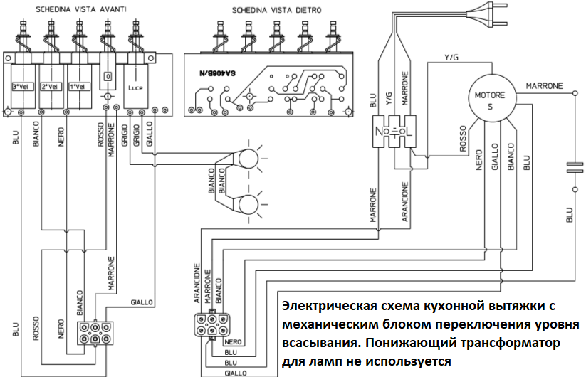

МБВ писал(а):Источник цитаты Если проще: кнопка на 2 скорости 3 положения с фиксацией и кнопка на свет 2 положения с фиксацией. Выбросить трансформатор, поставить лампы на 220в.
Расходы: 200р кнопки, 200р лампы.
А если взять блок кнопок от вытяжек с механическим включением. Я, если правильно понимаю, они при включенной одной скорости, при включении другой кнопки, первая отключается. То есть две скорости не включишь.

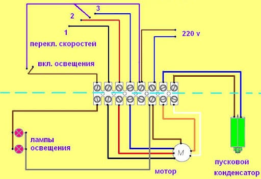

Так кнопок 5, скорости 4, в основном вытяжки не более 4-ёх скоростей, по любому одна кнопка на свет.
Мне бы сейчас разобраться с обмотками (скоростями) и подключением конденсатора. Не знаю, он на каждую обмотку (скорость)
должен включаться? Или на отдельную обмотку, например первичную? И надо ещё кудато наверное предохранитель поставиить. Скорее всего на первичную. Правильно? На сколько ампер должен быть предохранитель?

2-3а достаточно. Схем много, найдете. Есть под вышеназванный переключатель.

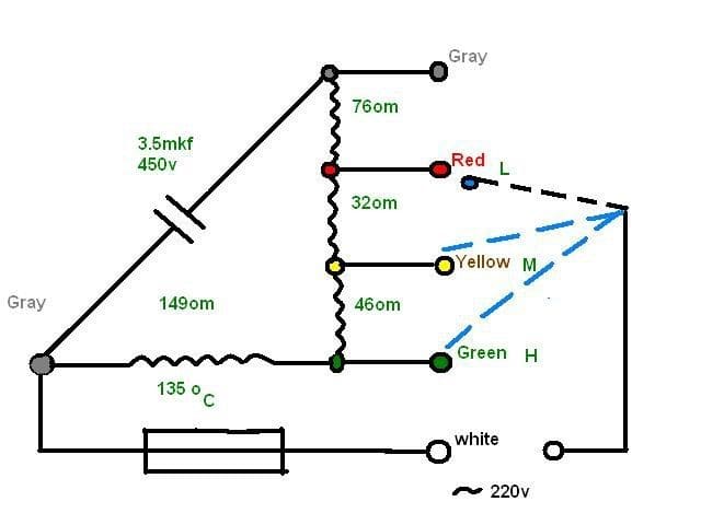

Если получится ... накидайте схему двигателя с привязкой к клеммнику CN1 ... с подписями где какая скорость.

Сообщение yurbant » 03 мар 2024, 09:58

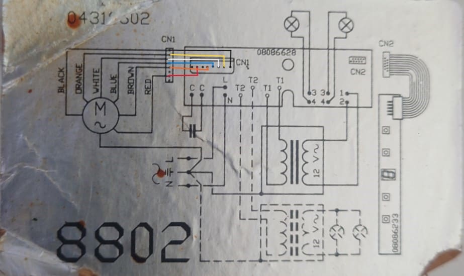

К сожелению не знаю, какой провод какой скорости принадлежит.

TOPMO3, я могу узнать, где какая скорость, если прозвонить обмотки с проводов идущих от двигателя? И как это сделать? Какой будет общий провод? Конденсатор подсоединён к синему и коричневому. То есть 4,5 разъём на CN1

Прозвонил все провода идущие к двигателю, регулятор мультиметра на 20к, вот что получилось:
Красный - коричнеевый - 0,02
Красный - голубой - 0,12
Красный - белый - 0,10
Красный - оранжевый - 0,07
Красный - чёрный - 0,05
Коричневый - голубой - 0,14
Коричневый - белый - 0,12
Коричневый - оранжевый - 0,09
Коричневый - чёрный - 0,07
Голубой - белый - 0,01
Голубой - оранжевый - 0,03
Голубой - чёрный - 0,05
Белый - оранжевый - 0,01
Белый - чёрный - 0,03
Оранжевый - чёрный - 0,01

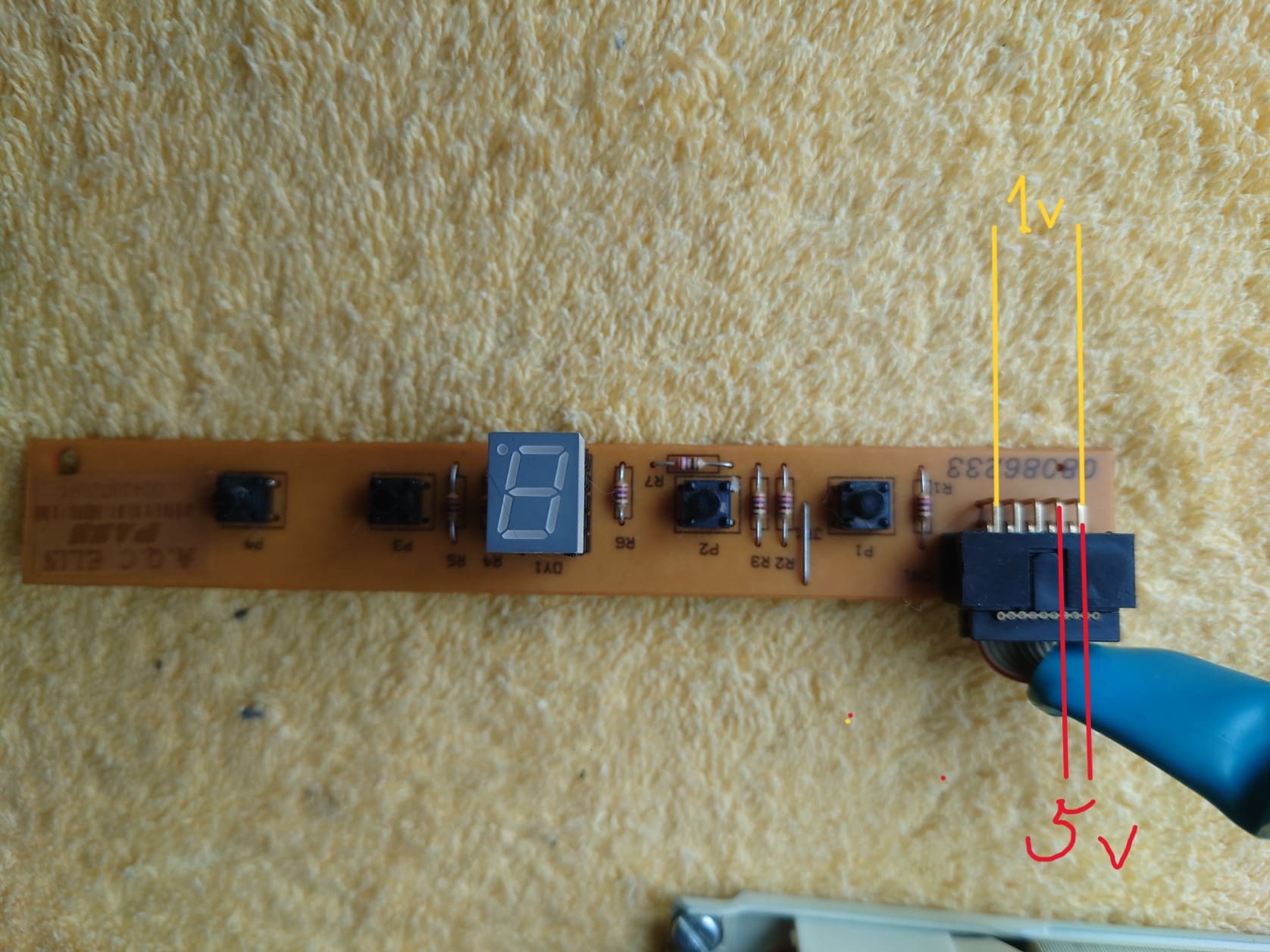

Сообщение yurbant » 03 мар 2024, 13:07

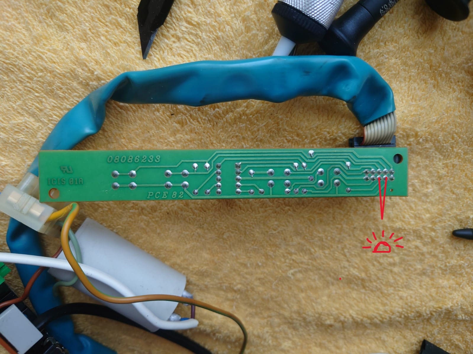

Замерил напряжение на плате управления.
На кнопках, в районе 0,85 v. Когда нажимаешь и отпускаешь напряжние падает до 0,20 v и сразу восстанавливается до 0,85-0,87v
Когда нажимаешь и держишь, напряжение падает до 0 v.

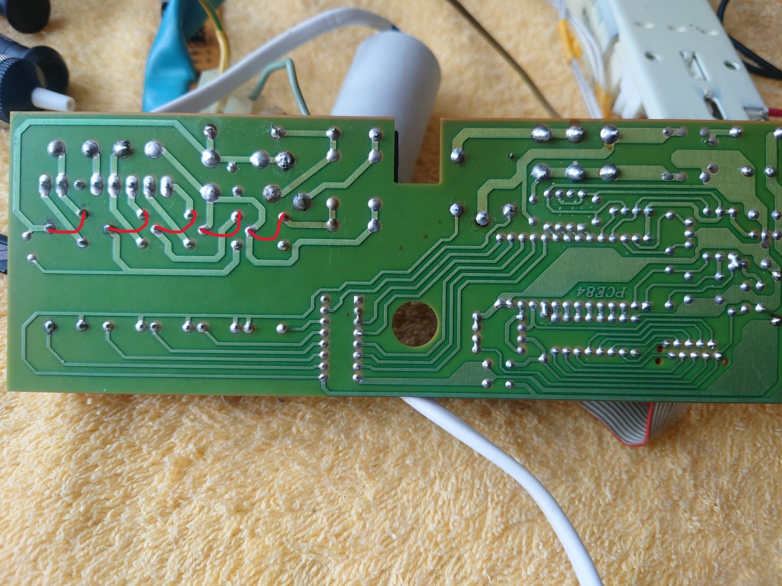

Ещё выявил кое что. Если замыкаешь эти два контакта, срабатывает реле и загорается свет, и горит. Что бы выключить надо ещё раз замкнуть, срабатывает реле и свет выключается.

Здравствуйте, МБВ, и TOPMO3! Подскажите, пожалуйста, какой провод у меня общий идёт на свет и скорости, а какие на обмотки по скоростям? Как определиться с этими скоростями? Красный, как я понял, идёт на одно из 5 реле стоящих рядом, но чуть в стороне, может это и есть общий? Остальные 4 реле, я так думаю, на 4 скорости, так?
Проблема с платой управления вытяжки Kaiser. Помогите разобраться.
Сообщение TOPMO3 » 04 мар 2024, 20:12
Я пытаюсь дорисовать до конца схему ... плату с кнопками закончил.
Осталось разобраться со всеми реле ... какой на что работает. Если сможете, постарайтесь выяснить (на примере одного реле) какие контакты замкнуты, и какие разомкнуты (без питания) ... и какие провода приходят на клеммник (CN1)) от двигателя.

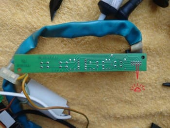

yurbant писал(а):Источник цитаты какие контакты замкнуты, и какие разомкнуты (без питания)
Вот эти замкнуты, остальные разомкнуты.
