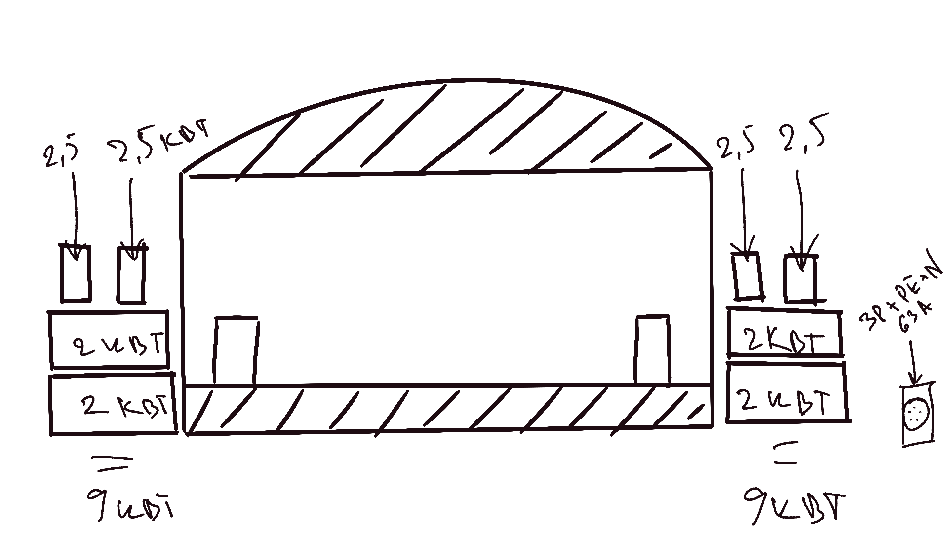

Добрый день всем. Есть уличная сцена, план нарисованный. Возникла дилемма подключения 18 кВт на одну фазу. Акустические системы активные, с каждой АС выходит по вилке 16 А. Как грамотно рассчитать разводку питания по данной моей живописи. Помогите пожалуйста рассчитать сечение кабеля и нужных разъемов.

закажите проект у квалифицированного проектировщика хотя бы на одном листочке,
заплатите ему три рубля.
всё сэкономить хотите
мало вам пожаров? :mad:

Это все конечно понятно, кто бы дал еще денег. Это личная инициатива и просто мне нужно подтверждение моей теории о том как всё это подключить.

А зачем разъемы? Почему бы не завести кабель в щиток с розетками и перемычкой (неотключаемой) не соединить его со вторым аналогичным щитком? В каждом щитке шинная система, к которой проводом ПВ-1 сечением 2,5 подключаются смонтированные на щитке розетки. Кабель 3х16, перемычка 3х10.
Как рассчитать правильно нагрузку?
Сообщение TOPMO3 » 11 апр 2024, 09:58
slimoffsky писал(а):Источник цитаты Это личная инициатива и просто мне нужно подтверждение моей теории о том как всё это подключить.
Ну так выкладывайте свою теорию ... попробуем внести коррективы. Вам же, на месте, виднее что куда.

От вилки 63А берем 1 фазу. Потом разветвителем наподобие такого https://www.electro-mpo.ru/upload/bo/pic/lg0xlm5l.jpg делим на две стороны. Проводом 4 квадрата ведем на оба плеча. На концах по колодке на 4 розетки.
Какие мысли по такому подключению?

slimoffsky писал(а):Источник цитаты Проводом 4 квадрата ведем на оба плеча.
Вам, выше уже написали ... ну и я вложу.
4 мм.кв. для 9кВт - "маловато будет"(с)
А чем связано, использование только одной фазы?

Весь аппарат цифровой и будет соединятся сигнальными XLR кабелями, могут быть перекосы по фазам, чего очень не рекомендуется.

Ну 9 Кв, я с запасом посчитал, в пике конечно аппарат никогда работать не будет. Меня больше волнует вопрос, а колодка на 4 розетки выдержит?
