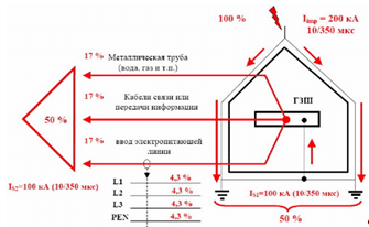

Эффективно или нет, если между фазой и нолем будет не 10000В, а 2000В? Сравните с допустимым импульсным напряжением для оборудования, которое присоединяют к существующим электроустановкам зданий посредством штепсельных розеток и других аналогичных соединителей (например, бытовые электроприборы, радиоэлектронные приборы, переносной инструмент). См. Технический каталог ИЭК Модульное оборудование, стр.68, ОПС1.
Что такое отвод перенапряжения в нулевой провод - я не знаю.
Перенапряжение будет на фазе и ноле по отношению к земле.
2. В однофазном УЗИП 3 контакта для фазы, рабочего ноля и земли. Раз нет заземления то в контакт и рабочего ноля и земли вставить рабочий ноль для отвода импульса или как ?
В 1-полюсном УЗИП от ИЭК 2 контакта. Заниматься 3-контактными 2-полюсными УЗИП без настоящей земли не стоит.
Импульс отведется из фазы в ноль, или из ноля в фазу. Неважно - откуда и куда, важно - чтобы между ними не было опасного перенапряжения. При ударе молнии в молниеприемник дома импульс заходит на ГЗШ, далее по жилам питающего кабеля в сторону ТП. Есть красивая картинка, как импульс от ГЗШ поднимается к потребителям (вложение). Словами:
Через заземляющее устройство здания, а также по силовым и телекоммуникационным линиям, трубопроводам ток молнии распределяется по близлежащим заземляющим устройствам.
Таким образом, ток молнии может воздействовать на соседние здания, низковольтные трансформаторы и др. Другими словами,
в частном секторе очень опасно иметь металлические связи с соседями. Молния ударит по соседскому дому, а сгорит ваш.
Распределение тока молнии.png (54.02 КБ) 9590 просмотров
