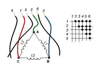

Tonik_Ser писал(а):Источник цитаты Шесть проводов торчит, как и положено. Думал, легко и быстро найду концы и подключу. Был уверен, что стандартные три одинаковых обмотки включены треугольником через кондёр.
Если они ... уже ... подключены треугольником, то и выводов будет только три, а не шесть.
Пока будем считать, что тама действительно "треугольник". Тогда надо вычислить три "узловые А, В и С" от обмоток ... и три лишних (нам не нужных).
Пронумируйте все выводы, и все без исключения прозвоните меж собой ... всего получается 15 измерений.
Найдите три равных друг другу ... возможно это и будут "концы" треугольника.
Tonik_Ser писал(а):Источник цитаты Шильдик ... Да, присутствует. Данные двигателя (АО 71в-2АС 550W) с него взяты.
И ...?
Tonik_Ser писал(а):Источник цитаты Был уверен, что стандартные три одинаковых обмотки включены треугольником
Откуда такая уверенность? Выше выложена (не Вами) схема с "звезда".
