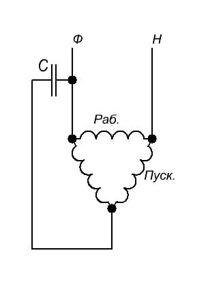

Tonik_Ser писал(а):Источник цитаты двигатель трехфазный АО 71в-2АС 550W был в однофазном подключении к 220В через конденсатор 6мкФ.
Стоит такой, потому что стоял с "завода". Чувствовал, что малова-то будет :smile: Так и вышло. Вот, теперь и кричу :help:

Tonik_Ser писал(а):Источник цитаты Какую ёмкость посоветуете поставить?
Емкость не добавляет и не уменьшает мощность ... она служит для создания вращающего поля, т.е. задает направление вращения.
Мощность зависит от количества витков и сечения проводов обмоток.
1. Какого сечения и сколько витков применил Ваш Кулибин нам не известно;
2. Перематывал обмотку полностью под "однофазник" или просто переключил три обмотки "трехфазника" - тоже нам не известно.
Если только переключил, то возможно получится получить, чуток больше мощности, если переключить обмотки со "звезды" на "треугольник".

"Емкость не добавляет и не уменьшает мощность ..."(С)
Не совсем корректно отвечал ... при изменении величины ёмкости конденсатора, в меньшую сторону ... ухудшается надёжность старта двигателя.
При увеличении - теряется мощность, скорость вращения и идёт нагрев обмоток.
Точный подбор, нужной ёмкости - равноценно подбору одежды по фигуре человека. :pardon:

TOPMO3 писал(а):Источник цитаты Точный подбор, нужной ёмкости - равноценно подбору одежды по фигуре человека.
Вот, вот. Этим и занимаюсь. По "теории" надо 7 мкФ на 100 Вт мощности двигателя. У меня же стоит всего 6 мкФ. Думаю, проблема в этом.
