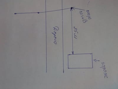

Приветствую. Коллеги подскажите за чей счёт устанавливаются опоры ЛЭП? Построен гараж на арендной земле. 25 м от гаража есть опора ЛЭП 0,23 кв. Могу ли я подключиться от неё без дополнительной опоры? Где прописаны эти расстояния? Главный инженер местных сетей говорит о необходимости установки дополнительной опоры возле гаража, ну надо так надо, он определил, что за эту опору с установкой надо заплатить 10 тыс. Правомерно ли это? Ссылку на закон если можно.

По документам не помню, но 25 метров вообще ни о чем для СИПа, просто можно будет с края гаража стойку самому проверить сделать растяжки , а на стойку рым болт с анкерным зажимом, по крайней мере так в одном снт видел
Установка опор ЛЭП за чей счет
Сообщение mastervictor » 20 янв 2016, 15:01
До 25 метров,от точки подключения,до границ участка заявителя-это проблема заявителя!
Больше 25 метров-это проблема сетей!(300м-в населенной,и 500 м -в не населенной местности-это все проблемы сетей!более этих цифр-опять проблема заявителя!)

Андрей Ingener писал(а):Источник цитаты просто можно будет с края гаража стойку самому проверить сделать
Можно и трубостойку,она не регламентируется,важен габарит над дорожным полотном-5м!

Над дорогой не проходит. Земля не моя на которой гараж, аренда. Я поставлю допустим столб за свой счёт, а РЭС поставит его себе на баланс и будет поодключать других потребителей?

Rokoal, вам правильно mastervictor сказал: в вашем случае опора не требуется. Длина пролета от ВЛ к вводу должна быть не более 25 м, это прописано в ПУЭ.

tupos писал(а):Источник цитаты Rokoal, вам правильно mastervictor сказал: в вашем случае опора не требуется. Длина пролета от ВЛ к вводу должна быть не более 25 м, это прописано в ПУЭ.
Подскажите какой пункт, не нашёл.

Rokoal, Конечно сейчас полетят помидоры, но это есть в ПУЭ 6 п.2.4.12, а вот в ПУЭ 7 этот пункт звучит уже СОВСЕМ по другому :pardon:
