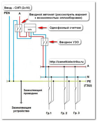

Питающий провод остался старый, я его не менял. Сечение, меньше 10 мм. Менял только щиток.

antonbessonov, Повторюсь - Вы не сделали TN-C-S, а просто зануление!

Я считаю, что у меня TN-C-S. Делал по схеме:

antonbessonov писал(а):Источник цитаты Я считаю, что у меня TN-C-S
Дело ваше, но по ПУЭ это не так и в случае обрыва PEN ниже по стояку будете иметь нехорошие последствия. Я предлагал вариант защиты - но мне сказали - что мол, ты дилетант и делай как мы говорим.

antonbessonov писал(а):Источник цитаты Делал
1.Думаете, сети разрешать Вам завести PEN сначала на шину РЕ?
2.А что это за схема? Где-то в деревне? Почему штамп сайта Админа?
3.Зачем TN-C-S? Почему не ТТ?

antonbessonov,
А теперь откройте ПУЭ, прочитайте требования к PEN-проводнику и поймете что Вы не выполнили схему, а сделали халтуру.
Много кто так делает, но они хотя бы этим не хвалятся :negative:

elalex писал(а):Источник цитаты Думаете, сети разрешать Вам завести PEN сначала на шину РЕ?
Почему нет? Шина вместе с вводным расположена в пломбируемом боксе.
elalex писал(а):Источник цитаты Почему штамп сайта Админа?
http://zametkielectrika.ru/razdelenie-pen-provodnika/

Rumato писал(а):Источник цитаты Вы не выполнили схему
Я ещё раз повторяю, что питающий проводник PEN я не менял на медь десятку, а подключил тот, что и был здесь ранее

Нельзя разделять PEN на N и РЕ если сечение PEN менее 10 квадратов!
Так понятно? У Вас нет PEN-проводника. У Вас фаза и N-проводник, всё.

antonbessonov писал(а):Источник цитаты Я считаю, что у меня TN-C-S. Делал по схеме:
У вас TN-C, а это значит зануление, которое запрещено раз, во вторых ваш ноль нельзя использовать как PEN, потому что сечение его меньше допустимого. Третье где контур заземления и заземляющий проводник и шина PE к нему подключенная. TN-C-S у вас будет при наличии контура заземления.

Rumato писал(а):Источник цитаты У Вас нет PEN-проводника. У Вас фаза и N-проводник, всё.
Вот тут Вы не правы, у него как раз L и PEN.

Кактус писал(а):Источник цитаты Вот тут Вы не правы, у него как раз L и PEN.
Все он прав
1.7.131. В многофазных цепях в системе TN для стационарно проложенных кабелей, жилы которых имеют площадь поперечного сечения не менее 10 мм2 по меди или 16 мм2 по алюминию, функции нулевого защитного (РЕ) и нулевого рабочего (N) проводников могут быть совмещены в одном проводнике (PEN-проводник).
1.7.132. Не допускается совмещение функций нулевого защитного и нулевого рабочего проводников в цепях однофазного и постоянного тока. В качестве нулевого защитного проводника в таких цепях должен быть предусмотрен отдельный третий проводник. Это требование не распространяется на ответвления от ВЛ напряжением до 1 кВ к однофазным потребителям электроэнергии.
Площади сечений приведены для случая, когда защитные проводники изготовлены из того же материала, что и фазные проводники. Сечения защитных проводников из других материалов должны быть эквивалентны по проводимости приведенным.
Допускается, при необходимости, принимать сечение защитного проводника менее требуемых, если оно рассчитано по формуле (только для времени отключения ≤ 5 с):
где S - площадь поперечного сечения защитного проводника, мм2;
I - ток короткого замыкания, обеспечивающий время отключения поврежденной цепи защитным аппаратом в соответствии с табл. 1.7.1 и 1.7.2 или за время не более 5 с в соответствии с 1.7.79, А;
t - время срабатывания защитного аппарата, с;
k - коэффициент, значение которого зависит от материала защитного проводника, его изоляции, начальной и конечной температур. Значение k для защитных проводников в различных условиях приведены в табл. 1.7.6-1.7.9.
Если при расчете получается сечение, отличное от приведенного в табл. 1.7.5, то следует выбирать ближайшее большее значение, а при получении нестандартного сечения - применять проводники ближайшего большего стандартного сечения.
Значения максимальной температуры при определении сечения защитного проводника не должны превышать предельно допустимых температур нагрева проводников при КЗ в соответствии с гл. 1.4, а для электроустановок во взрывоопасных зонах должны соответствовать ГОСТ 22782.0 “Электрооборудование взрывозащищенное. Общие технические требования и методы испытаний”.
Таблица 1.7.5
Наименьшие сечения защитных проводников
Сечение фазных проводников, мм2
Наименьшее сечение защитных проводников, мм2
S ≤ 16
S
16 < S ≤ 35
16
S > 35
S/2

Сообщение antonbessonov » 23 янв 2016, 18:36
Да там, может и есть 10 мм, я толком сам не понял. Там параллельно два провода четверки или шестёрки на фазе и такие же два на нуле. Это такой вводной питающий провод. Но его можно заменить на десятку ВВГнг. Но это уже отдельная работа - устройство ввода в здание

Rokoal, Читано-перечитано (сейчас не хочу искать) но по ПУЭ-7 разделение д.б. произведено в ВРУ, а ни как не в ЩЭ и тем более в ЩК. Сейчас это TN-C с занулением! точка!

antonbessonov писал(а):Источник цитаты Да там, может и есть 10 мм, я толком сам не понял. Там параллельно два провода четверки или шестёрки на фазе и такие же два на нуле. Это такой вводной питающий провод. Но его можно заменить на десятку ВВГнг. Но это уже отдельная работа - устройство ввода в здание
Надо было убедиться, отключаете питание, от вводного, если возможно, меряете диаметр вводного без изоляции и рассчитывает сечение по формуле S=d²x0,785, где d-диаметр. На данном этапе у вас сделано TN-C с занулением запрещённое по двум пунктам ПУЭ 7, а именно сечение PEN меньше допустимого и это запрещено делать в однофазных цепях.
