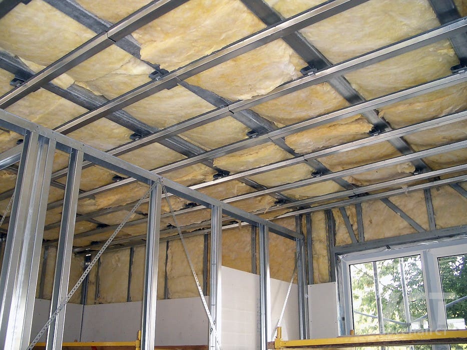

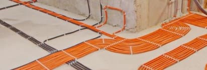

elalex писал(а):Источник цитаты А долбить под розетки и выключатели - айс? А штробы, особенно при лучевой схеме - айс? Какая разница, под что долбить
Долбить не всегда нужно. Монтируется все на поверхности в открытом виде
а патом прячется либо под фальшь перекрытиями(фальшьстена)
либо покрывается раствором
И долбить не чего не надо только тех отверстия под дюбеля.

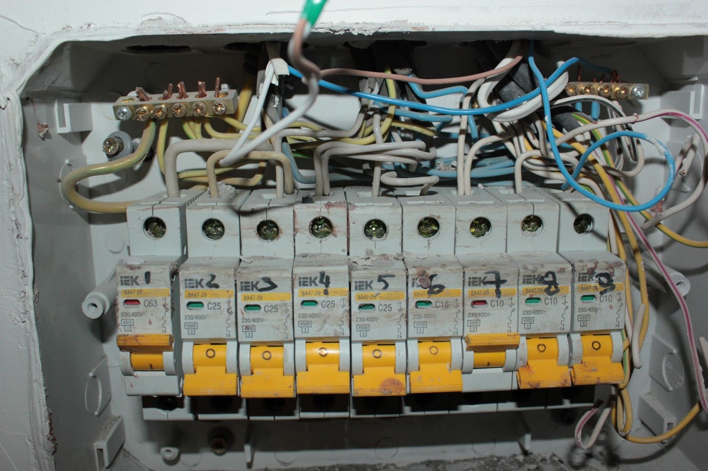

Наверное, про щиток придется отдельную тему создавать, т.к. сегодня пришел электрик (я вызывала, чтобы проконсультироваться насчет коробки в ванной) и сказал, что в некоторых щитках по 3 провода соединено, а это неправильно.

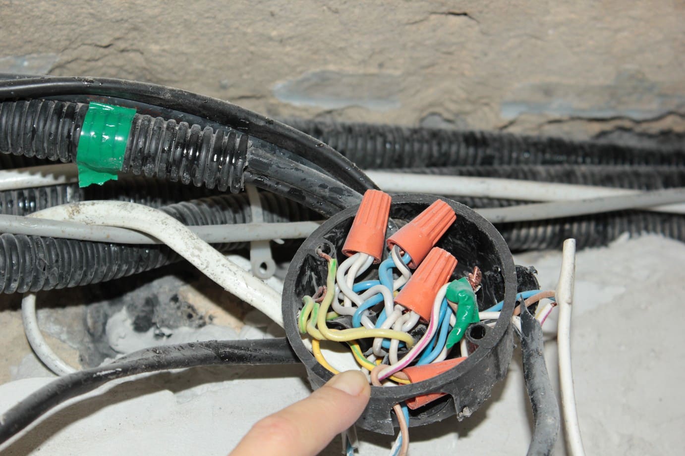

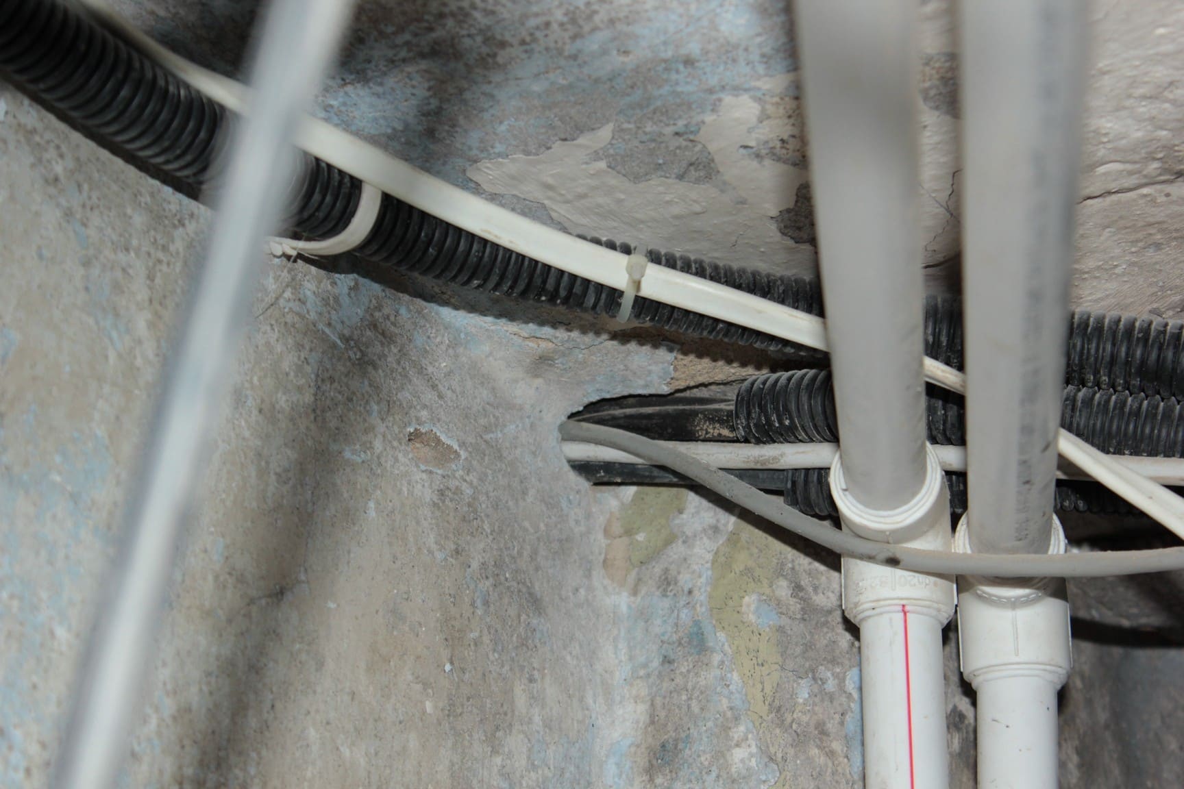

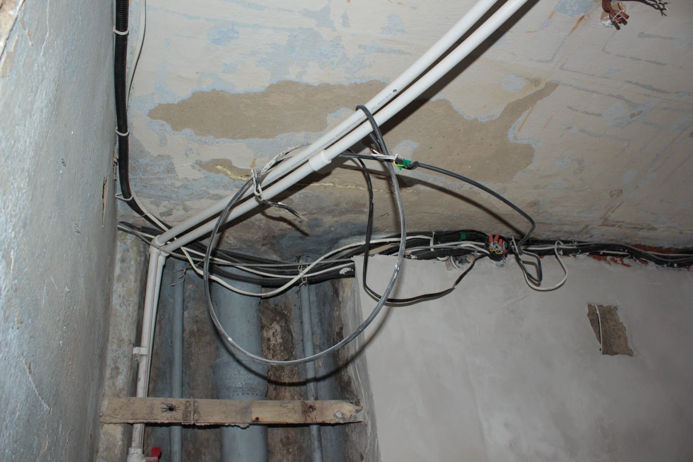

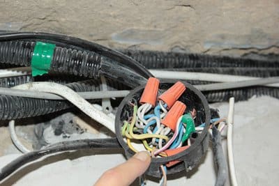

Все похоже не так плохо, как кажется. Гидромассажная ванна подключена напрямую к щитку. Удлинять придется (или менять совсем) провода ни вентиляцию и бра. Вопрос в том, куда переносить коробку. Если в прихожую, то там уже сделан навесной шкаф. Его надо будет разбирать, т.к. вход проводов из прихожей в ванную как раз в углу прихожей.
Нужно ли замуровывать коробку в прихожей?
Что думаете? Заранее спасибо. Жаль на форуме нет спойлера под который можно спрятать фотографии. Фотографий много.
Вход проводов в стену
белый плоский провод - теплые полы
плоский черный - водонагреватель
черный - центральное освещение
гофра с зеленой меткой - в ней 2 провода идут к выключателям
тонкие белые провода - вентиляция и бра

Есть еще фото проводов. Но не знаю, уместно ли здесь столько много фотографий выложить?
Думаю, что логичнее всего будет для переделки электрика из ЖЭУ позвать.
Щиток:
1 - главный, 2- плита, 3- розетка кухни, 4- розетки зал, комнаты, 5- розетка ванная, 6- гидромассажная ванна, 7- освещение коридор, кухня, ванная, 8- освещение зал, 9- освещение 2 комнаты.
Все нормально?

Что мыться там опасно, если полипропилен даст течь то эта вся красота будет в воде. Систему электропитания и водопровод в месте не ведут. Из-за высокого риска затопления. Убирайте это от туда.
