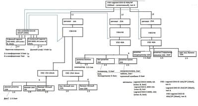

Jokk, А в чём вопрос то? Это защита от перегрузки по линиям + защита низлежащих УЗО.
Кактус-devil :diablo: .

Кактус писал(а):Источник цитаты Jokk, А в чём вопрос то? Это защита от перегрузки по линиям + защита низлежащих УЗО.
Мысли такие:
УЗО от пришедшей из вне повышеной фазы защищает УЗМ.
При коротком замыкании потребителя, УЗО защищает автомат от потребителя перед УЗО.
Необходимость автоматов перед УЗМ???

Jokk писал(а):Источник цитаты Возник вопрос необходимости автоматов отмеченных:
Если убрать эти автоматы, то ваши УЗО установленные после них при перегрузе линии или аварии на линии выдут из строя от перегруза, так как перед селективным УЗО у ВАС АВ в подъезде 63 А эесли мне память не изменяет. Перед УЗО должен устанавливаться АВ с номинальным током на ступень меньше, чтобы защитить УЗО. Так же эти автоматы на каждую фазу при аварии на одной из фаз отключится эта фаза, а не все три.

Кстати в вашей схеме есть ошибка, Кактус вам на нее указал.

Jokk писал(а):Источник цитаты Мысли такие:
ЭТО ИЗ ПАСПОРТА УЗО
9. Общие указания, монтаж, эксплуатация и
обслуживание устройства.
Монтаж должен производиться в защищенном от
осадков, проветриваемом помещении при температуре
не выше +40°С и не ниже 25°С.
Монтаж и пуск устройства в эксплуатацию должен
производить только квалифицированный электротехни
ческий персонал.
УЗО должно включаться в схему последовательно с
устройством защиты от сверхтоков (автоматическим
выключателем или предохранителем). Причем
номинальный ток нагрузки УЗО должен быть на ступень
выше тока устройства защиты. Т.е. при установке
последовательно с автоматическим выключателем с In =
16A требуется УЗО с In = 25A.Это необходимо для того,
чтобы обеспечить надежную коммутацию цепей
нагрузки с учетом возможных перегрузок.

Rokoal писал(а):Источник цитаты Кстати в вашей схеме есть ошибка, Кактус вам на нее указал.
Спасибо, пропустил.
УЗО заменил на 25А 10мА, АВ на 16А.
Но ведь роль защиты от сверх токов на себя берёт УЗМ-51М. Это ведь его прямая задача. Или я не прав?

Сообщение Rokoal » 31 янв 2016, 17:06
Я вам в самом начале предложил рабочую схему со всеми номиналами. Компания застройщик установила вам 63 А на вводе по трем фазам это знаете сколько, это 41,5 кВт. Что у вас там за компания, честно я немного в недоумении. Вам такая мощность не нужна. Достаточно я думаю на квартиру и одной фазы на 5 кВт, у вас три, возьмите с каждой по 5 кВт и гуд. Поэтому на вводе в щите квартирном установите три АВ 25 А на каждую фазу и уберите оттуда это УЗО на 100 мА
7.1.79. В групповых сетях, питающих штепсельные розетки, следует применять УЗО с номинальным током срабатывания не более 30 мА.
Допускается присоединение к одному УЗО нескольких групповых линий через отдельные автоматические выключатели (предохранители).
Установка УЗО в линиях, питающих стационарное оборудование и светильники, а также в общих осветительных сетях, как правило, не требуется.
7.1.83. Суммарный ток утечки сети с учетом присоединяемых стационарных и переносных электроприемников в нормальном режиме работы не должен превосходить 1/3 номинального тока УЗО. При отсутствии данных ток утечки электроприемников следует принимать из расчета 0,4 мА на 1 А тока нагрузки, а ток утечки сети - из расчета 10 мкА на 1 м длины фазного проводника.
7.1.84. Для повышения уровня защиты от возгорания при замыканиях на заземленные части, когда величина тока недостаточна для срабатывания максимальной токовой защиты, на вводе в квартиру, индивидуальный дом и т.п. рекомендуется установка УЗО с током срабатывания до 300 мА.
7.1.85. Для жилых зданий при выполнении требований п. 7.1.83. функции УЗО по пп. 7.1.79. и 7.1.84. могут выполняться одним аппаратом с током срабатывания не более 30 мА.

Jokk, Общепринято, что УЗО д.б. защищено АВ номиналом на ступень ниже. У Вас УЗО получаются групповые, и сумма номиналов АВ после них превышают номинал УЗО. Речь не только защиты от КЗ но и от перегрузки. Возьмем к примеру линию L2 - на кухне включен чайник, комп работает, далее включается (в розетку в зале) н.п. пылесос или лучше утюг (мощью так же 2кВт) и ещё что нибудь. Линия без АВ 25А, способна выдержать в данном случае номинальную мощность от этих приемников в сумме т.е. 48А (и это без учета ВТХ АВ), а вот УЗО не сможет, да и провод 6мм2 может начать греться. Как то так.

Jokk писал(а):Источник цитаты Но ведь роль защиты от сверх токов на себя берёт УЗМ-51М. Это ведь его прямая задача. Или я не прав?
Это реле напряжения оно вас защитит от высокого или низкого напряжения так же обрыва ноля. Автоматический выключатель защищает от токов короткого замыкания (сверх токов) и от перегруза (тепловая защита)

Jokk писал(а):Источник цитаты УЗО заменил на 25А 10мА, АВ на 16А.
Насколько удалось увидель, в legrand УЗО на 10ма только на 16А, на 25 нет, так что оставляете изначальный АВ25А а вот перед УЗО 16А необходимо будет поставить ещё один н.п. АВ10-13А. Либо менять УЗО 10ма на уставку в 30ма и ставить его на 40А.
Я бы поставил на вводе после каждого АВ 25 А электромеханическое УЗО IEK 40 А 30 мА и забыл.

Rokoal писал(а):Источник цитаты Это реле напряжения оно вас защитит от высокого или
добавлю, что УЗО защищает от дифференциального тока.

Rokoal, Человек хочет оградить "влажные" помещения УЗО с мин. уставкой (как я понял), а так да - и ещё IEK это не к этому человеку.

Rokoal, На вводе установлен УЗО согласно 7.1.84.
Кактус, Читаю вас, и понимаю что L2 будет перегружена. Кинуть розетку в зал от L3?

Кактус писал(а):Источник цитаты Rokoal, Человек хочет оградить "влажные" помещения УЗО с мин. уставкой (как я понял)
Я тоже так понял. Дело в том, что в этой линии по нагрузке уже и так будет ток утечки если посчитать по АВ 18,4 мА, но в тот же момент не всегда все будет включено, например розетка 10 А а именно 4 мА по утечке откидываем уже 14 остается, а ток утечки не должен превышать 1/3 номинального тока УЗО, но чуть чуть больше да и черт с ним.

Jokk писал(а):Источник цитаты Rokoal, На вводе установлен УЗО согласно 7.1.84.
Прочитайте внимательно что я написал. Если вы со мной спорите, зачем помощи просите?

Опять схему перерисовал. Зачем на вводе L1 АВ 16 А, не понятно.
Jokk
Сообщения: 68
Зарегистрирован: 28 янв 2016, 11:12
Сборка трехфазного квартирного щита для квартиры-студии
Сообщение Jokk » 31 янв 2016, 17:33
Rokoal, Я ни в коем разе не спорю, а пытаюсь разобраться.
Кактус, Буду переделывать под Шнайдер. Забыл что человек по оптовым ценам продать может. У них есть УЗО 25А 10мА.
Получается АВ 16А\УЗМ\УЗО 25А 10мА вроде всё согласно правилам и нагрузкам...
