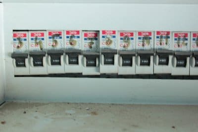

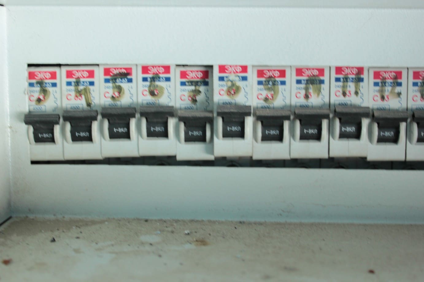

Не поменять, а выбросить. Вашим единственным вводным автоматом будет ЭКФ С63 в общем ряду около счетчика, и его придется заклеивать бумажкой с надписью "Не включать - работают люди!", если кому придется работать в квартирном щитке.
Если после ремонта вдруг этот вводной будет выбивать при КЗ в квартире (это называется неселективной защитой), и Вам это станет надоедать, нужно будет поговорить про его судьбу.
В связи с Вашей уникальной схемой расположения счетчика, в Вашем квартирном щитке однозначно не должно быть автоматов с защитной характеристикой С, исключительно В.
Может быть я что-то не понимаю, но возле счетчиков стоят автоматы. Меня интересует какой вводной главный автомат должен стоять в квартире?
Общие автоматы
Место установки распределительных коробок
Сообщение elalex » 31 янв 2016, 14:34
Lora, Ваша схема проводки из-за своей длины приближается по свойствам к длинным сельским линиям, и я начинаю бояться за уровень напряжения в Вашей квартире. Если поставите защитное реле напряжения, ситуация прояснится. Морально готовьтесь ставить стабилизатор.
Повторяю, в квартире вводного автомата быть не должно. От него вреда больше, чем пользы. Напряжение на групповых автоматах линий снимают УЗО, которые обязательно должны быть у Вас.

Lora, если я правильно понял, то от счетчика у Вас приходит в ЩЭ кабель 3х6 медь (с цветовой маркир.: б/пурпурн, б/голубой и чисто белый). 1. Отключаемся от всех сторонних (соседей). Что это за общая шина "0" для всех - изъять из неё свой "0". Длины данного кабеля (3х6) достаточно для присоединения к АВ (предлагаю установить всё таки на 32А(max) в ЩЭ) и напрямую завести фазу в данный АВ и из него спокойно уйти кабелем 3х10 к себе (по фото - (снизу слева) поставить вместо АВ25А, АВ на 32А (хар.В)). Ноль соединить напрямую с помощью опрессовки (пайки, сварки или сжим ответвительный "У731"). Шина заземления не понятно к чему подключена (если не к чему кроме соседей - отключиться от неё).
Дальше в квартире: Вы собираетесь использовать защиту от дифференциальных токов?

Сообщение elalex » 31 янв 2016, 14:54
Lora писал(а):Источник цитаты Где должны стоять эти УЗО
Мы плавно подошли к усовершенствованию Вашего квартирного щитка.
Общая схема лучше была бы такая:
Сначала реле напряжения (мощное или слабое+контактор). Потом 2 электромеханических УЗО типа А. Потом все групповые автоматы, разделенные на 2 УЗО.
Рядом (над, под, сбоку) существующего щитка придется поставить такой же.
